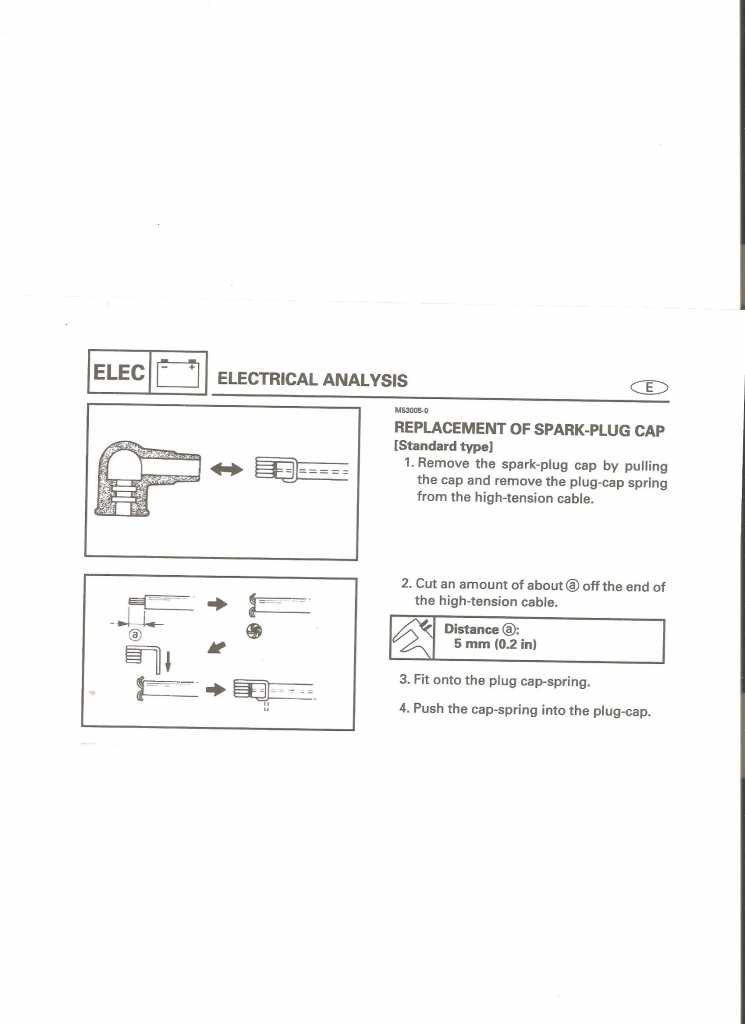

Sur les Yam 2 temps il y a 2 modèles d'anti parasite suivant les années et ou modèles .
Avec ou sans résistance integré dans l'anti parasite
Il ne faut pas monter un anti parasite avec résistance sur une bougie avec résistance ( lettre R ) par exemple BR9ES .
Donc résistance soit sur la bougie soit sur l'antiparasite .
Si le câble haute tension ne se dévisse pas de l'anti parasite tu as donc un anti parasite sans resistance,
Si le câble est vissé dans l'anti parasite d' ORIGINE Yam , l'anti parasite est avec résistance ,
Donc le modèle ci dessous ,le cable y est clipsé par un genre de ressort mais c'est quand meme démontable.
Pour sortir le câble avec le clips il faut se débrouiller de pousser le clips par l'orifice ou rentre la bougie et en même temps tirer sur le câble .
ensuite couper une rondelle au bout du câble et piquer le ressort dans le cable ensuite graisser légèrement l’intérieur de l'anti parasite coté ou le câble rentre et le bout du câble et aussi le ressort et faire rentrer en poussant l'ensemble positionné dans le bon sens pour que les spires du ressort soit dans la bonne position pour la bougie.
