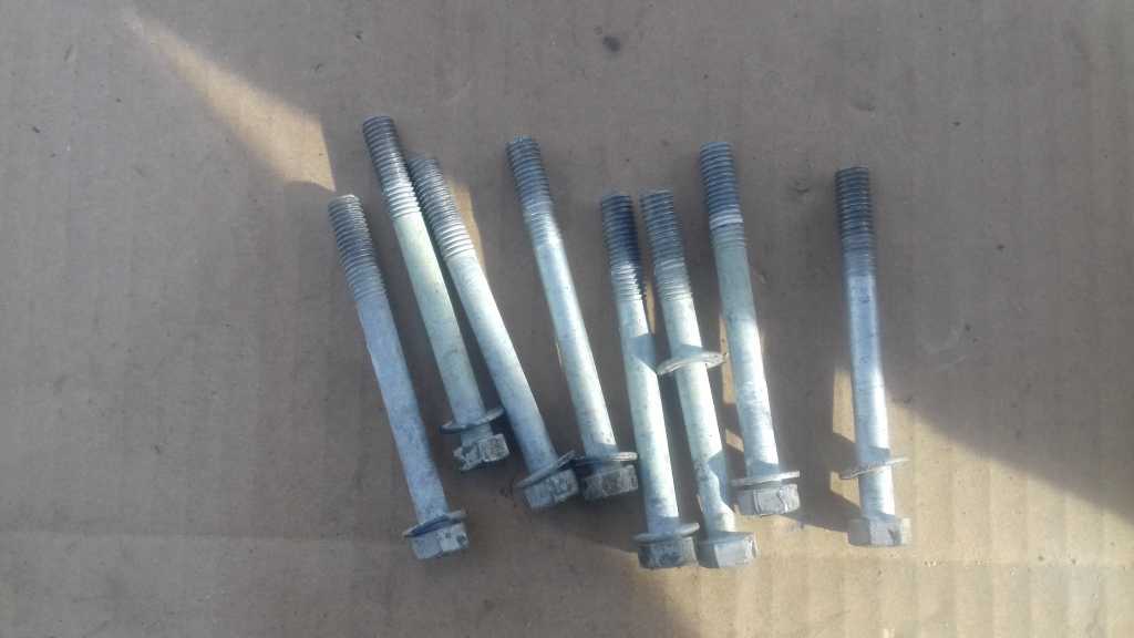

Non aucune vis de casser au démontage
Ce qui me fait dire que l'ancien propriétaire à tenté de faire le changement mais n'a pas été au bout

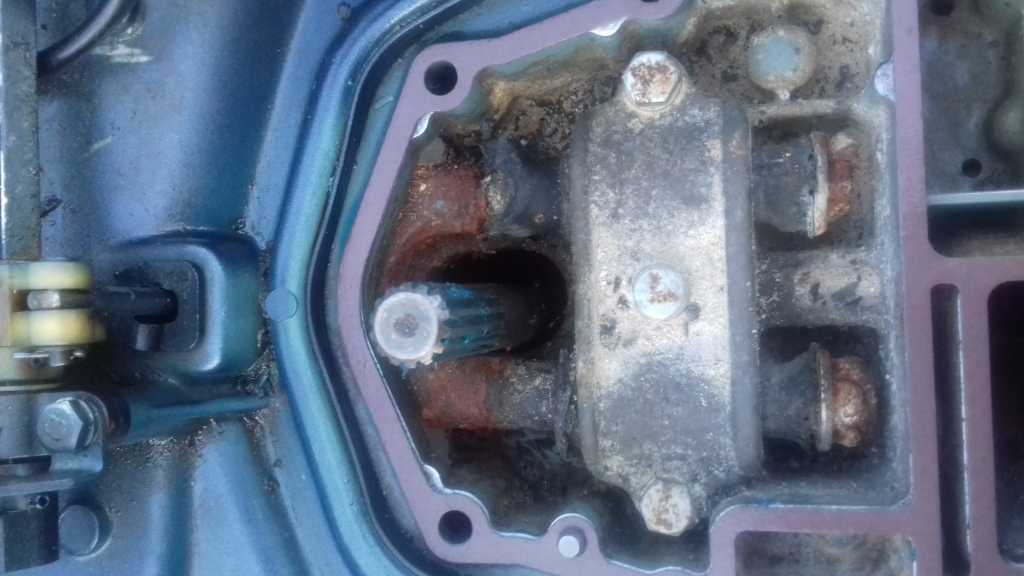

Autre question avant de remonté j'ai remarqué une trace de rouille je pense les silent bloc si quelqu'un peut me dire si c'est grave voici une photo
Problème de ralenti moteur yamaha 50cv D 26 Mar 2018 13:17 #630477
Pour les silent blocs haut faut voir l'état des caoutchoucs et si les vis sont OK dans les caoutchoucs
enleve le cache du milieu pour voir ,mais gaffe à la casse des vis

J'ai regardé avant de remonté et les vis étaient dans un état correct pas parfaite après pour changer j'y regarderai une autre fois j'ai remonter le moteur recharger la batterie il démarre bien il a caler au début mais à l'accélération il cale il s'étouffe par contre il tient le ralenti pas de soucis sur ça il me reste plus qu'à faire un bon réglage sur l'eau ce qui me conforte c'est que pour les vis de richesse le réglage est celui du bouquin d'entretien et le ralenti il tient bien entre 850 et 900 tours
