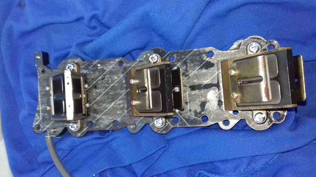

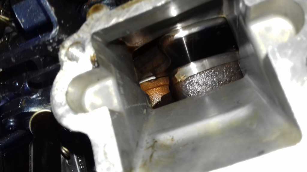

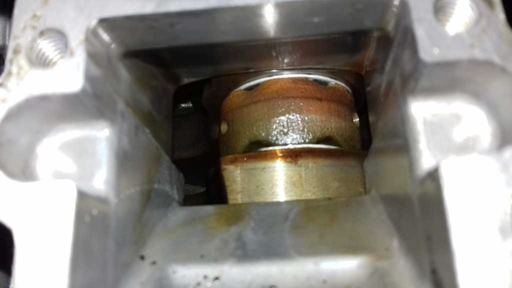

Je suis nouveau sur le forum j'ai un bateau depuis peu
J'ai un problème de ralenti moteur, il ne tient pas même chaud et fait un pffft parfois
J'ai fait une petite vidéo et quelques photos de la boîte à clapet ainsi que les bielle je pense ? ?
Elles ont une couleur rouille
Est ce que cest normal ? Le moteur à t'il chauffer ? Que pensez vous du bruit ?
J'ai fait un nettoyage carbu les joints sont bon
Par contre un des joints de la boîte à clapet est hs
Et un joint sur le filtre à air aussi
Je vous remercie pour vos réponses

Il a toujours fait ça depuis que tu l'as? Le fait il à froid? Les bielles sont de cette couleur d'origine.
Essaie de changer le joint de clapet mort et de refaire la syncro et le ralenti avec la revue technique (ça se trouve facilement sur le net) et essaie de voir si t'as de la compression sur tous les cylindres (compressiometre, comparaison des couleurs de bougie ou simplement à la main ou en regardant avec une lampe la tête du piston par le trou de bougie).

Tout semble normal sauf le ralenti !
La couleur des bielles ... normal, traitement de surface.
Change le joint de la boite à clapets, si tu n'as pas un agent Yam sous la main tu peux le faire avec du tissu pvc.
Vérifie l'étanchéité des clapets, c'est primordial pour avoir un bon ralenti stable.
Carbus : démontage total, nettoyage au vinaigre d'alcool, ou ultrasons, et un bon réglage de la synchro.

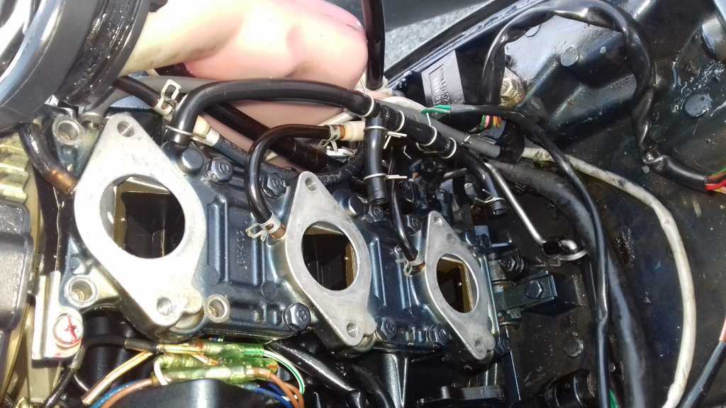

Merci pour tes conseils j'ai un collège qui m'a nettoyer les carbu au compresseur et en effet il restait dun dépôt dans le prolongement des gicleurs
J'ai commandé des joints pour yamaha 2 temps 50cv je vais changer le joint abîmé puis je refais les réglages du ralenti
J'espère que ça ira sinon je vais devoir vérifier les joints spi et la c'est une autre affaire

Donc avant d'aller dans cette direction, remonte ton moteur avec des joints neufs, vérifie bien l'étanchéité des clapets, nettoies tes carbus (vinaigre, ultra-sons) et fais une bonne synchro.
Coté allumage, mesure la résistance des anti-parasites, s'il y a une résistance coupée ça le fait bien
