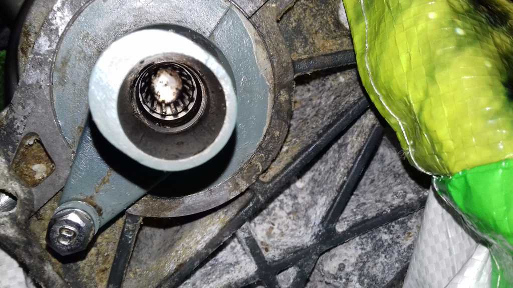

T'inquiète pas pour moi je suis détendu je prétend pas tout savoir
Voici quelques photos qui pourront montré ce que j'essaie de dire parfois je m'exprime mal

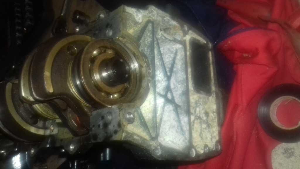

Problème de ralenti moteur yamaha 50cv D 19 Fév 2018 19:13 #628884
  • Jo1870
  • Portrait de Jo1870 Auteur du sujet
  • Membre premium
  • Membre premium
  • Messages : 115
  • Remerciements reçus 1
D'autre photos

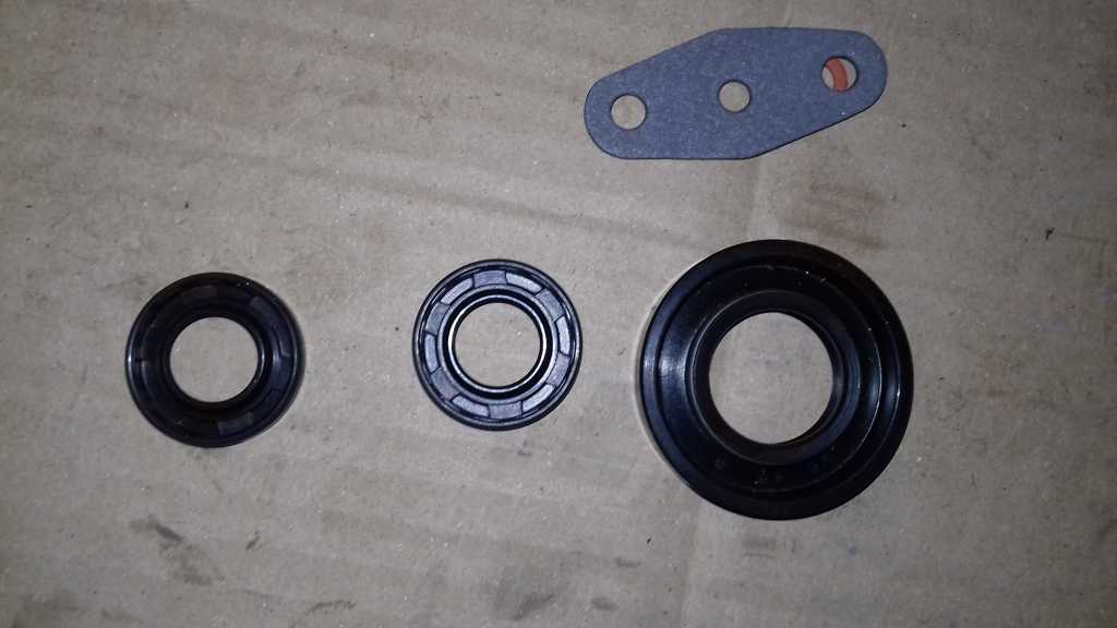

Problème de ralenti moteur yamaha 50cv D 19 Fév 2018 19:31 #628888
  • Jo1870
  • Membre premium
  • Membre premium
  • Messages : 115
Pour faire court
Sur le 50D il y a une bague d'étanchéité où se logent 3 joint spi
Ensuite cette bague d'étanchéité est entouré d'un joint torique
Pour extraire cette bague tu es obligé de dissocier les deux carters où se loge le vilebrequin sans quoi tu endommage le joint torique et la tu as travailler pour rien
Donc j'ai du extraire la tête motrice puis le volant moteur qui n'est pas simple à enlever j'ai eu la chance d'avoir un ami qui a des outils yamaha
Malheureusement je n'ai pas pensé à faire des photos quànd tu demonte pour la première fois un moteur tu pense d'abord à bien faire et je me suis décidé du jour au lendemain de faire cette opération
Ce n'est pas fini
Ensuite le joint du tube d'arbre c'est le nom que yamaha lui a attribué je n'invente rien malheureusement il est de mauvaise qualité et la je croise les doigts que ce soit réellement ça je vois pas autre chose je vais tenter de faire des photos pour le nouveau démontage
J'ai commandé un joint d'origine chez yamaha il doit arriver en fin de semaine
Problème de ralenti moteur yamaha 50cv D 19 Fév 2018 22:09 #628903
Les vues éclatées du YAM 50D
www.eym.fr/cariboost_files/50D-1994-1S6H5300F1.pdf
Il y a l'arbre moteur (vertical) qui en haut rentre dans le vilo et qui en bas est fixé dans l'embase
Il y a le tube d'eau / tube de remonté d'eau qui va de la pompe à eau jusqu'en haut sous la tête motrice
Concernant le fameux joint torique c'est celui qui est à l'exterieur de la piece (logement de joint spie) qui reçoit à l'interieur les 3 joints spie bas du vilo , Voir page B1 piece N° 14 - 15 - 16 - 17
Concernant le "" joint de tube d'arbre "" :+:+) c'est son nom chez YAM , c'est le grand jointplat en haut sur le FUT , il fait l'étancheité pour le haut du fut + le pot d'échappement ( pas la pipe) + le collecteur d'échappement,
Moi non plus je ne connaissais pas le nom de ce joint :Pp:+)
Ce grand joint de tube d'arbre a un grand orifice au milieu pour le passage de la pipe échappement et autour plein d'orifices plus petits pour l'eau ,les gazes , il y passe aussi l'arbre moteur ,Voir page D6 joint N°5
Bien controler les portées des pieces en contact avec ce grand joint ,si crevasses ou autre
Sur une réponse plus haut j'avais indiqué qu'il fallait de la piece d'origine chez Mercury :^-s} donc erreur = d'origine Yam
