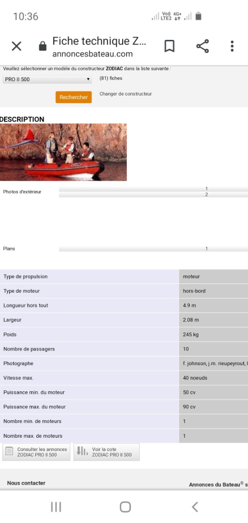

Je comprend pas pourquoi tout le monde simpressionne de la vitesse de cet enssemble ?? Je vais essayer de trouver la fiche technique!!!!

Voila !!!

Un bateau pesant 245 kg ne PEUT PAS naviguer à 40 nds, (encore moins à 44 nds ) c'est complètement irréel.
Il doit y avoir une coquille ...... 40 km/h serait plus en adéquation avec ses caractériqtiques....Et c'est déja bien, crois-moi !
Avec mon bateau pesant DIX FOIS PLUS, TROIS mètres plus long, j'aurais la trouille de ma vie à 44 nds

S'est sa fiche technique ! ils ont du faire des essais avant de le metre sur le marché !

Son bateau mesure 5m si tu as la trouille avec un bateau de 7 à 8m à 44 noeuds il faut que tu prennes des leçons . Maintenant 44 noeuds , c'est beaucoup même si pas impossible , peut être s'agit-il de mph et non de noeuds .
Reservoir devant pour ne pas cabrer 12 Fév 2020 11:54 #655623
sur la fiche technique : Vitesse Max 40nd - je dis juste qu'il faut être prudent... le bateau est au delà de sa Vmax acceptable, mais je ne mets pas en doute que 90ch qui poussent 400kg dépassent les 40nd.
et effectivement il ne faut pas confondre miles et miles marin dans le paramétrage de son GPS
Reservoir devant pour ne pas cabrer 12 Fév 2020 11:58 #655624
C'est des KT donc des noeuds non ?
Sinon c quoi une coquille ?
