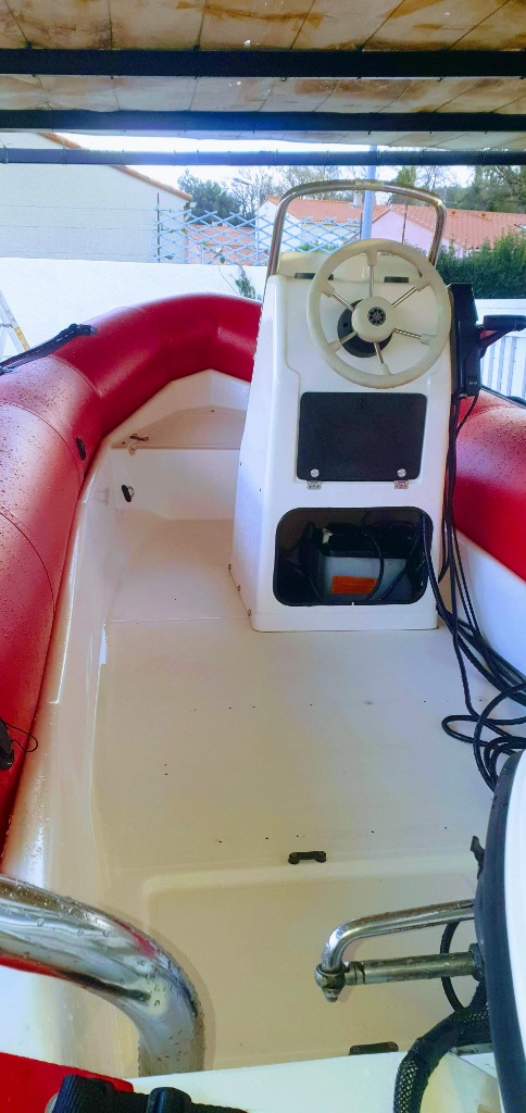

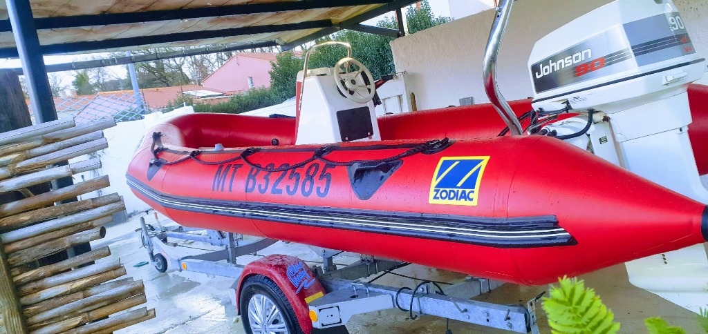

Salut a tous j possede un pro 2 500 qui mesure 4.90 avec un 90 cv jonhson v4
Autant dire que ça pousse .
Mais voila la puissance ne fait pas tout !
Quand j'accelere ET QUE NOUS SOMME DEUX A BORD assis sur le siege central
Le bateau se cabre a la vercicale (J'ABUSE ) mais il monte haut
la trim vers le bas a fond ne change rien
Donc je pensez metre le reservoir dans la coque ou dans la console pour equilibrer le tout. quelqu' un a des info pour savoir ou ouvrir le pont ou quel reservoir passe dans un console dorigine ? Merci cest la mems console que les pro man 9 et 12

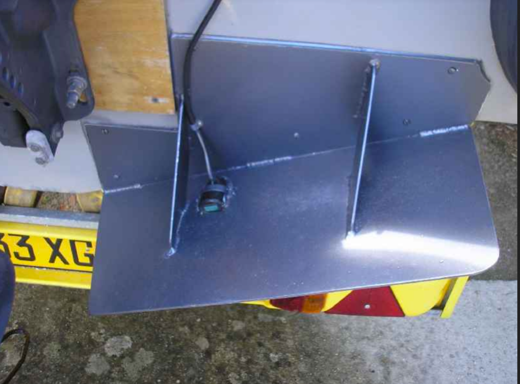

J'en ai déjà fabriqué en inox (facile si tu as un poste à souder) mais tu peux les fabriquer en contreplaqué marine recouvert de résine voire de peinture de qualité.
Les miens ressemblaient à ça :
