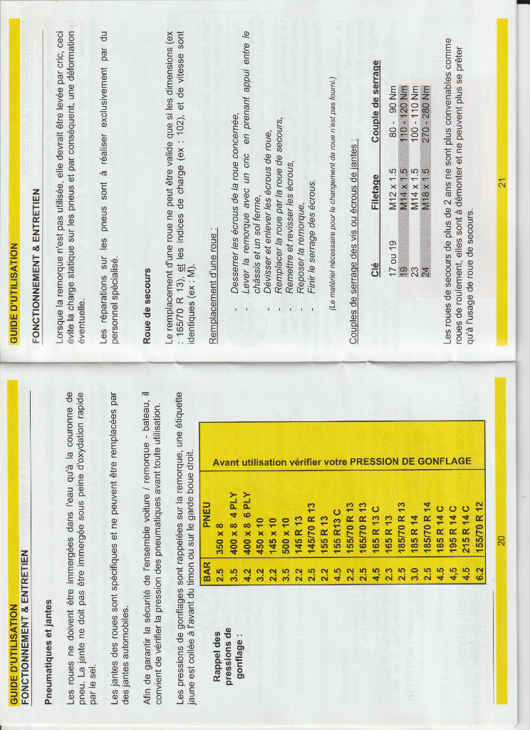

Allez! je vous scanne Mécanorem.
Pression des pneus remorque 12 Oct 2019 15:50 #651691
P;;; de sa mère il m'a fait recommencer X fois!!!! EH! quand on est de l'époque de la charrette et du bourricot, de la chandelle, des Dauphines Renault qu'on démarrait en leur faisant tourner une manivelle danlk' (c'était le bon temps !!!!!!)..........
BON l'essentiel: c'est passé. j'ai pu le mettre ci dessous; je pense que c'est le genre de doc à avoir avec soi dans la bagnole, à la station service ou sur les cales pour en discuter avec les collègues "boates"
Ces pressions restent valables sur toute('s) marque(s)
et , Sticqhaker: en parlant Germain, ...( "Artchung" mes 1er pneus livrés d'origine ne supportaient que 1700kgs pour un Ptac de 1t8,) (et du reste, Achtùng! (et toujours un accent sur le U) ::t- ::t- :sc)) :sc)) :sc)) :sc)) , tu vas choquer (voir plus haut!) ceux habitant une ville....italienne.... et sévissant aussi sur les sites gommomarinai italiens! Hai capîtto , pezzo di bardascio !?
Gascon 32: effectivement, utilisés ou pas des pneus vieillissent: dans ton cas, leur âge plus que leur usage

Oui, d'un côté! mais les pneus n'étant pas utilisés sans roues donc sans véhicules, il faut en fait considérer l'ensemble, charge moyenne habituelle comprise!x

et voilà, donc, où j'ai lu cette ânerie sur les roues de secours, valable à mon avis -et encore!- pour les roues de secours placées 365 jours sur leurs supports dehors au soleil et/ou aux gelées
((:sc)) :sc)) ce support est du reste à vendre! il est au grenier encore dans son cellophane! (Ainsi que la "potence" et ce cauchemar de treuil GOIOT "sécurisé"
Pression des pneus remorque 12 Oct 2019 16:47 #651696
JL, toi le linguiste distingué, n'es-tu pas étonné par le contenu de la phrase de 3 lignes en bas de la page 21 de ta notice ? Bien que l'ayant relue plusieurs fois avec la tête penchée babord, je ne suis pas sûr d'avoir tout compris.
Dommage que celui qui a écrit ça ait été incapable d'émettre une phrase claire en 2 lignes, ou de la corriger s'il s'est aperçu de quelque chose ! Ça aiderait les durs de la comprenette.

C'est + facile à lire ainsi, merci !
J'aurais ajouté : ..... ayant dépassé de plus de 2 ans .......roue de roulage permanent ......... pour une durée limitée, à condition que leur pression soit contrôlée et le pneu en bon état

Un peu étonné que selon Mecanorem, TOUS les pneus renforcés soient à 4.5 kgs quelque soit la taille :RB:+)
Mes anciens pneus d'origine "Merde in China" en 185R14C étaient à 4.2 kgs et mes nouveaux d'une autre marque, "Merde in Corée" sont à 4.5 kgs ...
Bref, je suppose que le fabricant du pneu est le plus qualifié, donc je me fie moi aussi à ce qu'il y a d'indiqué sur le coté du pneu.

jcjcat écrit: C'est + facile à lire ainsi, merci !
C'est vrai que c'est bien flou: sont à démonter ? après usage occasionnel comme roues de secours ???????????????????????? Ou bien de sur leur support? En fait, je n'ai pas l'intention d'en tenir compte! Je prends ça vraiment pour du pipeau et je mailerai pour qu'on m'explique ce paragraphe
énormément effectivement de pneus "extrême orient" de nos jours, y compris dans des grandes marques comme Mécanorem, Eriba, Caravelair....
MAIS....où sont fabriqués au juste , sans mentir!!!! nos Michelin , Dunlop ou autres ?....Par contre:
