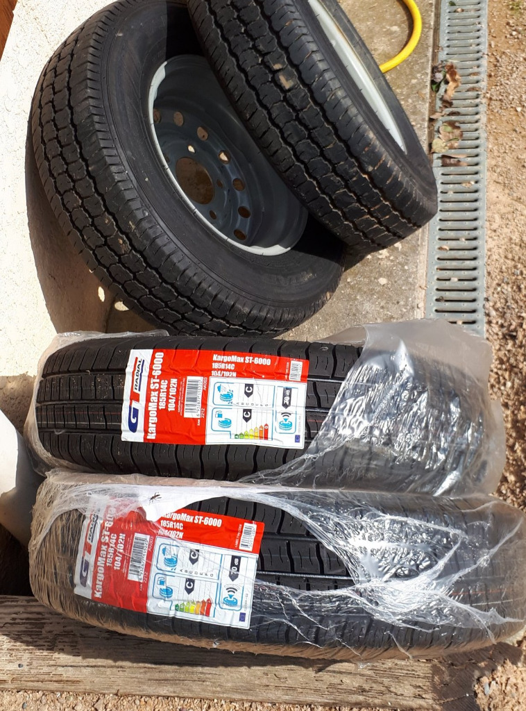

"Je ne sais pas pourquoi les organismes de contrôle laissent passer ces m... et les constructeurs de remorques et essieux s'engouffrent dans la brèche. "
Facile, un petit certificat de conformité chinois, même si l'indice de charge et la marque ne correspondent pas visiblement cela passe les doigts dans le nez (pour RSA) ::t- et pour les constructeurs LE PRIX ! Quelques € de gagnés multiplier par X milliers de roues !
C'est effectivement au détriment totale de la sécurité, j'en ai malheureusement fait l'amer découverte après à peine 30 kms lors de la 1ere année
d'utilisation de ma remorque neuve ...
Pour les pneus dans ma taille 185R14C et indice de charge 900kgs, c'est au mieux 5 choix ...
Les 2 seuls potables étant Hankook ( bien réputé en TT) et GT Radial que j'ai désormais et qui me semble TB par rapport aux merdes d'origines.
Beaucoup moins d’écrasement du pneu en statique, donc je suppose une carcasse plus rigide, donc moins de mouvements de lacets en roulant et meilleur tenue de route.
NB: Aucun grands constructeurs ne proposent de pneus dans cet indice de charge ::q}+

Salut Patrick ::r-
Acheté il y a un an chez Toopneus 136€ les 3 pneus livrés.
Ils sont conçu pour les remorques et M+S.
Je vais probablement reprendre les mêmes pour les mettre sur mes nouvelles jantes, maintenant que Nautilus m'a enfin fourni des jantes avec un déport adapté à ma remorque. Les merdes d'origines je ne retente plus le coup :G+-)
