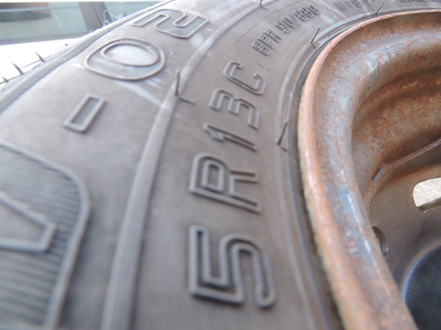

A la lecture des post plus haut, vous confondez sens de rotation et "Outside" ...
- Il y a un sens de rotation sur la plus part des pneus spécialisés qui sont très souvent asymétrique. Pneu pluie pour mieux évacuer l'eau et pneu neige pour que les lamelles soient dans le bons sens. On ne peut pas "croiser" ces pneus là, juste les passer AVD à ARD.
- Outside, ce n' est que pour le montage, car je suppose que la structure extérieur est un peu plus renforcée pour les coups de trottoirs etc ...
et souvent il y a un petit rebord en caoutchouc "protège jante".
Si ces pneus sont de profile symétrique ( cf ma photo plus haut) On peut parfaitement les croiser donc AVD vers ARG. Et contrairement à ce qu' a écrit notre collègue , cela est surtout utile sur des tractions qui vont donc bouffer largement plus les pneus AV qui sont moteur et directionnel, plus les rond point, etc ...

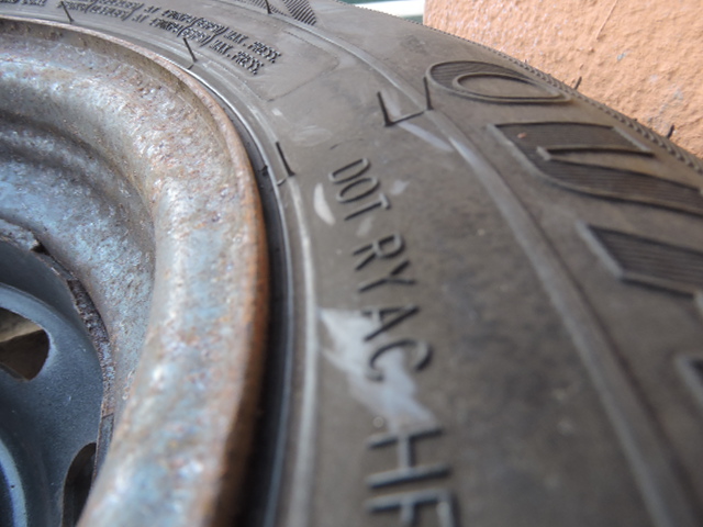

Meltem!!!! comment traites-tu le "contact" entre pneu et rouille juste tout autour ?
Pression des pneus remorque 11 Nov 2019 21:47 #652691
Je suppose qu'il traite ça de tous les noms avec des insultes ordinaires… Non? :sc))
