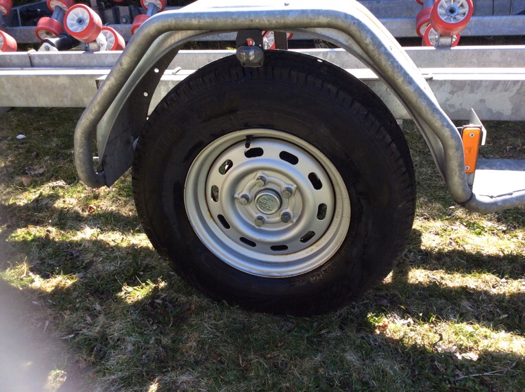

Pression des pneus remorque 11 Nov 2019 23:00 #652693
Tout d’abord je protege le pneu avec un scotch un peu epais, puis je passe un petit coup de perceuse sur laquelle j’aurai installé une brosse «  plastique » circulaire .
Ensuite un petit coup de « frameto »passé au pinceau puis ponçage et remise en peinture :B:+)
Mais honnêtement jamais je n’ai eu des jantes dans cet état .
Petite photo de celle de ma remorque au moment de la vente en mai dernier (4 ans et environ 5000 km)
Pression des pneus remorque 11 Nov 2019 23:56 #652696
Aningoul, vu l’état de tes jantes, fait démonter/remonter tes pneus par un monteur "internet" en cheville avec Toopneus/ 123 pneus ou autres,
cela coûte 10-12€ par roues.
Ainsi tu pourras poncer- traiter -repeindre tes jantes comme il faut ...
Pression des pneus remorque 12 Nov 2019 09:39 #652703
Côté extérieur, elles ressemblent à celle de la photo de Meltem ci-dessus.
Pression des pneus remorque 12 Nov 2019 09:47 #652704
meltem 74 écrit: Tout d’abord je protege le pneu avec un scotch un peu epais, puis je passe un petit coup de perceuse sur laquelle j’aurai installé une brosse «  plastique » circulaire .
extérieurement, les miennes ressemblent à cela. vu le prix, je pense en prendre une neuve- celle de la roue de secours l'est déjà ou du moins encore! et dire qu'elles n'ont JAMAIS été dans l'eau, et cependant douchées à chaque sortie....
Les pneus ont aussi l'air parfait, mais sont dans un gouffre en dessous du bas de gamme (avec le prix d'un hankook, pourtant également extrême oriental, on peut acheter SIX <<ovation>>
il y a de quoi faire une ovation à Mécanorem: ils devraient également vendre des casse croutes à l'huile.
Pression des pneus remorque 12 Nov 2019 14:03 #652710
Je rentre de chez mon vulcanisateur habituel
Cette jante? elle est neuve!!!! un coup de toile émeri, deux couches de minium gris Julien ni framétaux, ni rien!
Ce pneu, quatre ans ? pour moi (lui) il fera toute la vie de la remorque: il est neuf!
