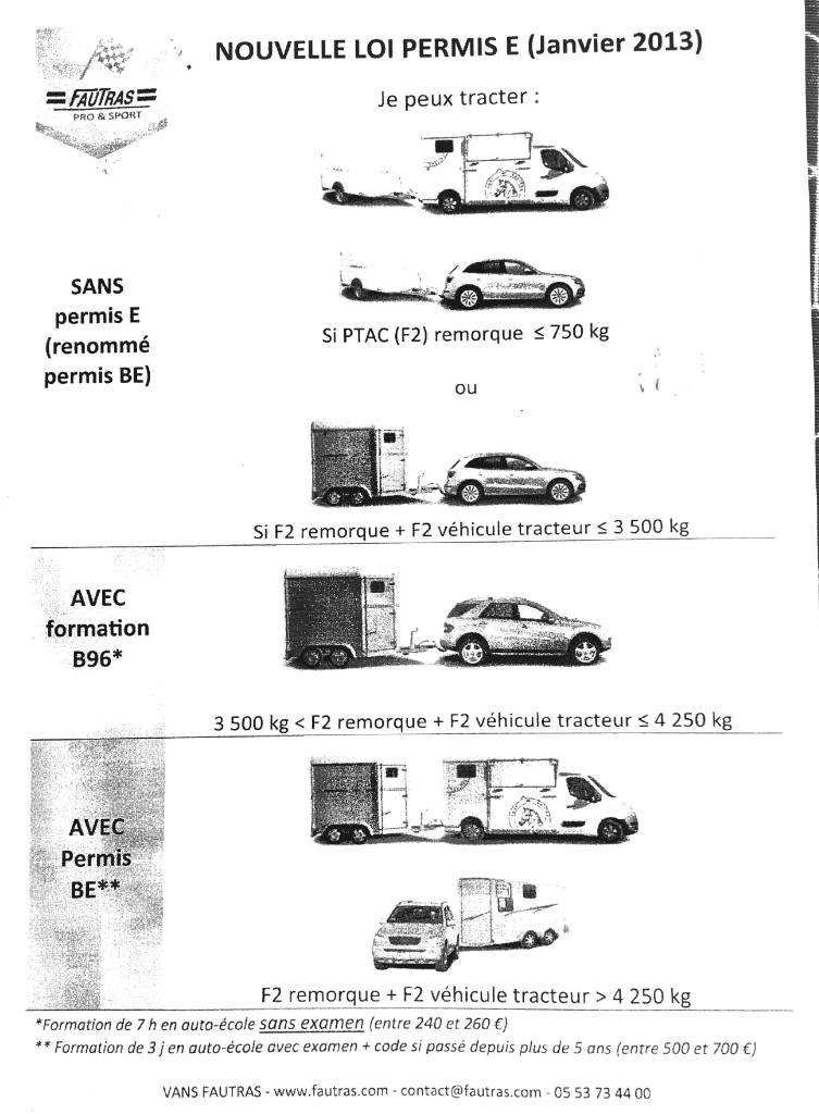

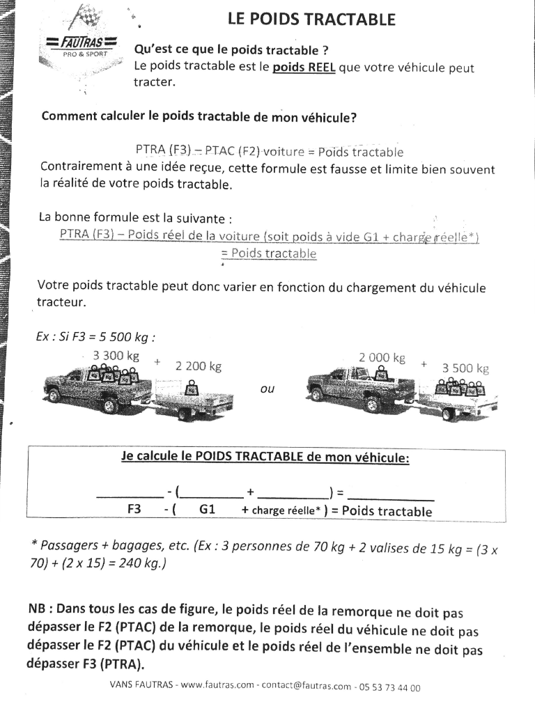

Bon, je vais complexifier un peu le sujet... personne n'a parlé du report de charge...
Personnellement, je n'ai jamais voulu utiliser ce point qu'un gendarme sortant de formation connaissait car je ne me voyais pas passer des heures à expliquer au bord de l'autoroute à des gendarmes ne voyant que mes cartes grises...
Voici le document que j'avais eu à l'époque :
KAYA 29
Membre ANPM
Les utilisateur(s) suivant ont remercié: stickshaker
Réglementation remorques 08 Mai 2019 11:50 #645759
vous tirez les conclusions que vous souhaitez, mais c'est bien stephane76 qui avait raison à la lecture de ce document.
Explorer 80, regarde bien ce doc si tu nous lis, car je crois que tu ne peux plus intervenir.
En résumé, les poids théoriques pour déterminer le permis, et les poids réels pour la charge tractable.
Pour finir, pour être sur de ne pas être embêté par quelqu'un qui ne maitrise pas le sujet, il vaut miieux être dans le cas : Ptac remorque+ ptac voiture <= ptra voiture.

Salut. Il est bien le dernier doc que tu as posté kaya29. Attention quand même, dans l'exemple du pick-up ne pas oublier :
"Le poids réel de la remorque ne doit pas dépasser de plus de 30 % du poids réel du véhicule tracteur. " si le pick-up fait 2000kg la remorque ne doit pas dépasser les 2600kg et pas 3.5t. Mais je pense que c'était pour l'exemple.
"Pour finir, pour être sur de ne pas être embêté par quelqu'un qui ne maitrise pas le sujet, il vaut miieux être dans le cas : Ptac remorque+ ptac voiture <= ptra voiture. "
Tout à fait Buzz, c'est le calcul du PMA ou MMA.
Réglementation remorques 08 Mai 2019 13:41 #645763
Il vaut en effet mieux s'en tenir à ce dernier raisonnement: considérer le poids total de la voiture en charge, et en le soustrayant du poids total roulant autorisé, s'en tenir au résultat en choisissant une remorque dont le ptac soit donc égal ou inférieur. au résultat de PTRA - PTAC voiture
Heureusement qu'on ne nous contraint pas à tracter PILE, sinon il faudrait des sacs de sable (lest!)....et peser la belle mère avant de rouler ::t-
Stephane:<<<<Le poids réel de la remorque ne doit pas dépasser de plus de 30 % du poids réel du véhicule tracteur. >>>> sauf à rouler à 45 kmh, me semble-t-il? (comme tout ce qui a été écrit ici, sujet à caution Ou à interprétation du pandore de service? Il y en a un, de la brigade de Grand Gallargues, il y a quelques années, qui a prétendu qu'en dessus de 750 kgs de remorque, freinée ou pas, IL FALLAIT DANS TOUS LES CAS avoir le permis E !!!! Même son adjudant n'arrivait pas à vaincre le kon ! le convaincre !
