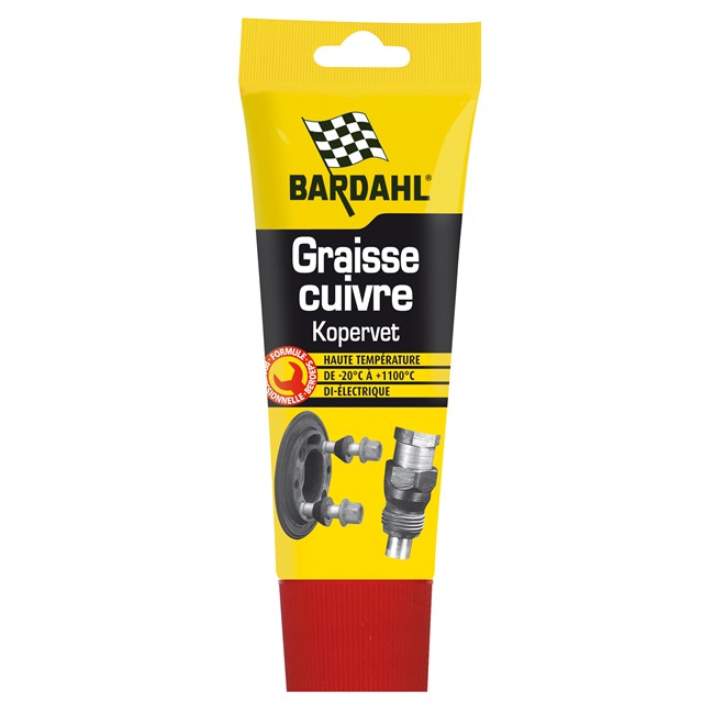

WD40 très bien pour nettoyer mais pas suffisant dans la durée. Ensuite sur chaque fil, sans toucher les autres, j'utilise de la graisse cuivrée (tube jaune marque Bar.....). ça bloque la remontée d'eau dans la gaine et il n'y a plus de corrosion du fli ni de remontée de celle-ci sous la gaine.
Ne coule pas, résiste à 1100°C, di-électrique, insoluble à l'eau.
Je l'utilise aussi sur toutes les connexions électriques internes du moteur et j'en mets parfois une pointe sur chaque contact des connecteurs. (auto, moto, bateau, .... )
C'est aussi la graisse préconisée pour les parties mobiles des mécanismes de frein à tambour. (résiste à 1100°C)

Cher Collègue, pourrais-tu, par message pneuboate ou en fait même ici préciser de quoi il s'agit et où cela se trouve ? car, lorsque je lève un lièvre, je mets toutes les chances de mon côté! merci!
S'agit-il de ceci:
Qui se trouverait chez feu topaze ou chez sud auto, entre autres ?
Ah, péripatéticienne d'Internet, lorsque ça veut marcher bien!!!!
