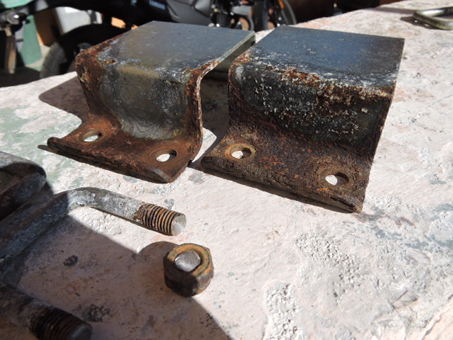

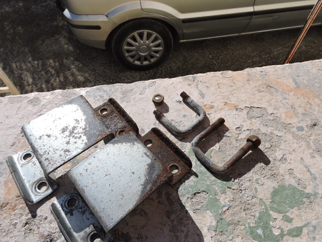

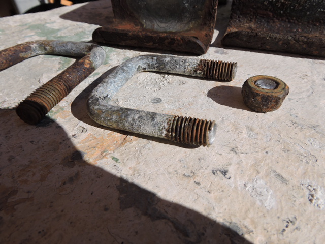

J'ai souvent écrit ici que pour porter les semi rigides, les Mécanorem étaient les moins mauvaises remorque que l'on pût utiliser, notamment parce que les SR se centrent bien sans qu'on ait à donner, à quatre pattes derrière, des coups de derche pour déplacer le bat vers le centre et je maintiens
CEPENDANT, procédant à la gde visite de printemps, j'ai découvert, horrifié, que certaines parties, qui peuvent accidentellement se trouver au contact de l'eau (ne serait-ce que parcequ'un abruti passe devant la cale en faisant des vagues ) se trouvaient dans un état que je vous laisse juger
Il m'a fallu monter mes 93 kgs de m..... sur la manivelle pour bouger les écrous des étriers.....dont deux <<la Garde meurt mais ne se rend pas (Cambronne, Waterloo) >> : ont cisaillé plutôt que de bouger (voir photo)
MORALITÉ: je vais dévisser les étriers neufs, graisser avant de remettre en place ET passer un pinceau avec de la graisse sous tout l'arrière de la carriole. notamment sur ces pièces et étriers..
Bon début de saison à tou(te)s Ce lien va bien sûr être adressé à Mécanorem, qui répond aux gens en les renvoyant aux concessionnaires
Je comprends difficilement que sur tout un châssis galvanisé, ce soient juste ces pièces qui ne le sont pas

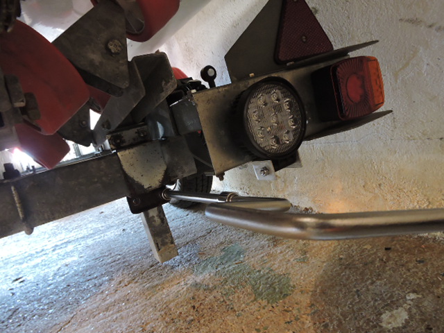

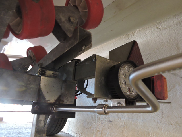

Oui; mais le système de rouleaux ne me plait pas.... et vu le châssis, impossible d'y adapter sans grosses transformations mon système de plaques en deux parties que je démonte une fois tous les trois ans pour entretient et jamais pour mettre à l'eau

ça y est tu as compris pourquoi "mes jolis étriers marrons" sur la photo postée concernant la caie moteur : moi je démonte jamais ça, mais j'ai toutes les pièces neuves prêtes à être montées n'importe où lorsque je tracte.
Sur tes photos on voit certes la rouille à l'extérieur, mais le coeur est comme neuf. :sc)) :sc))

Tout à fait d'accord avec tous! bon: les pièces NEUVES ont couté 16 €80 en tout; mais celles-ci vont subir un bon traitement et rester ocazou:
acide chlorhydrique, etc.... MAIS les neuves vont être noyées dans une couche de graisse marine ET souvent surveillées.

La graisse ne tient pas sur ces boulons et ça rouille sous la graisse (gravillons, pluie, fonte avec chaleur du soleil, ou je sais pas quoi d'autre.)
J'ai essayé le Frameto mais ça tient pas non plus. J'ai comme l'impression que plus on isole et plus ça rouille vite.
Je crois que ça pourrait être d'origine électrolytique avec les feux électriques, la présence du galva aux abords des points en corrosion,.... peut-être mettre une tresse de cuivre ou une anode de zinc quelque part.
Le minium en bombe contient du zinc qui pourrait bien servir d'anode, alors encore merci Anningoul : je vais tester ça illico.

A ton age tu découvres qu'une remorque en fer ça rouille - et que tous les accessoires sont en electro-zingué, pas en galvanisé ... et pour toi les Mecano sont les moins mauvaises, ah bon !

<<je parie que, vulgairement peinte avec du minium gris castomachin, elles peuvent tenir trois ans de plus ET SANS ROUILLER!!!!>>en effet, faiblard!! celle-ci, tu l'as loupée: ""vulgairement peinteS

Ces pièces n'étaient pas à la limite de la casse! Mais avec l'âge, on améliore ses connaissances au rythme des entretiens au garage et des entretiens sur le forum

Pour les pièces qui rouillent après avoir été electro-zinguées, il y a un produit excellent, il s'appelle LOMY !
On peut trouver ça dans les magasins qui vendent du matos de plomberie-chauffagiste, c'est une soudure à l'étain en poudre mélangée à un décapant liquide genre chlorure de méthylène.
Une fois la rouille éliminée avec le l'acide chlorhydrique, il suffit de passer cette "peinture" au pinceau et de chauffer avec une lampe à souder ou décapeur jusqu'à ce que la soudure fonde et devienne brillante. Après un rinçage à l'eau le décapant noirci s'en va.
Si le décapage au ClH a été bien fait, la soudure rentre jusqu'au fond des filetages et comme la soudure à l'étain est tendre on peut visser sans problème et sans arracher l'étain.
Ça permet aussi de faire des retouches sur le galva !

Pour en revenir au sujet. Pas top quand même la qualité mecanorem, ma remorque NAUTILUS qui va sur ses 14 ans est en bien meilleur état, pas de trace de rouille sur le châssis et les supports
galvanisé ou electrozingue et les boulons en U sont chromate (jaune) mat mais pas de rouille visible.
