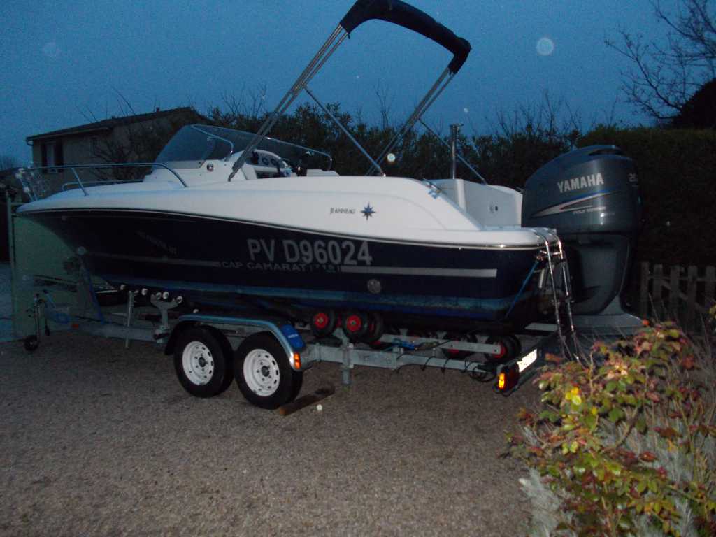

Aningoul veut se faire une (ou deux) béquille mais une suffira , reprise sur le berceau arrière de la remorque, qu'il puisse descendre, et monter sans aller à l'endroit le plus dangereux sur une cale, c'est à dire dans la pente glissante, à moitié sous le bateau
Un dispositif simple commandé par un câble (inox) avec un levier fixé sur la potence du treuil me semble réalisable sans aucune difficulté.
Objectif est de soulager la remorque lors de la mise à l'eau, mais surtout d'éviter que les roues arrières de la voiture ne se lèvent du sol, en perdant l'adhérence de ces mêmes roues, frein à main serré.

Sur les remorques genre Atlas -et actuellement CBS qui en a repris les plans- et leurs presque copies que j'ai construites (et passé aux "mines" avec succès, dont une 1400 kgs) et vu les bateaux qu'elles transportaient, dont le centre de gravité était à 3/4, voire 4/5 arrière, j'ai toujours constaté une flexion de longerons pourtant en tube de 80 x 50 x 3.
Sur la dernière avec le Bélouga open 18, et avec le système de pose de l'essieu, cette flexion , sur 2 mètres, atteignait une flèche de 10 centimètres. J'ai donc utilisé d'abord des supports en bouts de chevrons, puis ce pied réglable
mais l'un comme l'autre nécessitent une descente à l'endroit le plus glissant et dangereux et un réglage manuel à faire plaisir à ceux qui attendent ::Y- ::Y- ::Y- ::Y- :G+-) :G+-) :G+-) :G+-)

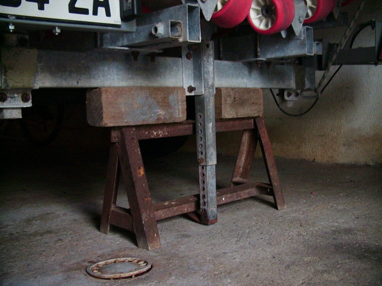

Voici un schéma de principe
J avais fait le même système mais sur charnière, avec une élastique pour le garder en position et un bout pour le remonter.
2s pour la mise en position et autant pour le relever..... Pas de besoin de plan pou réaliser un truc pareil.

Il ne faut surtout pas que la béquille puisse arriver en position verticale - ce qui est le cas de ta photo, et éventuellement celui du dessin de Marilo - car dans ce cas si jamais ta voiture recule un peu, tu plies la béquille et tu ne peux plus la remonter sans sortir la boite à outils.
Et là tu vas te faire aimer par ceux qui font la queue ... et les spectateurs vont t'applaudir, filmer et mettre ça sur le web !
Il faut qu'elle conserve un certain angle qui bloque le recul de la voiture en se plantant dans la cale.
La remorque à timon basculant ça le fait pas mal aussi, sans complication ni ajout de matos plus ou moins fiable sur la remorque.

La solution que j'ai ''crobardisé'', ne vaut que sur un berceau arrière basculant, comme sur une satellite par exemple.
Et pi quand bien même que çà recule et que la béquille ne suive pas, au pire, elle va se tordre. C'est sur qu'il faut une béquille en tube moins costaud que le berceau lui même.
De toute façon, une béquille dans un sens ou dans un autre, si la remorque recule de trop et que la béquille croche, ça va se tordre.
Une roulette en pied de béquille ? Laquelle ? Pas une ne supportera à la fois 300, 400, 500 kgs et l'eau de mer à la fois.
Quand je mets à l'eau, le frein à main de la remorque est serré, le frein à main de ma voiture aussi. J'ai déjà vu des petits malins qui ne serrent pas le frein à main de leur remorque lors de la mise à l'eau. Et souvent même. Après, faut pas se plaindre quand la voiture fait 50 cm ou 1 M en arrière, quand les roues arrières ont perdu de l'adhérence.
Mais c'est justement de par une béquille comme Aningoul le souhaite, et je le comprends, que la voiture ne lèvera plus du c*l et gardera toute son adhérence, si en plus on serre le frein à main de la remorque.......................
Et il ne faut pas s'affoler, un jour, j'avais la tête dans le c*l un matin, j'ai oublié de serrer le frein à main de la remorque, j'ai mis le CC à l'eau à Bandol, arrivé au point de basculement du berceau arrière, la remorque à reculé de 2 M dans la flotte, les roues du 4x4 sont arrivées au bord de l'eau, mais le bateau flottait, ca s'est arrêté de descendre quand le bateau flottait ::e- ::e- ::e- ::e- Faut pas paniquer ::e- C'est que de la ferraille ::r- ::r- ::r-

Donc:
1°)Il faut que la béquille arrive en position verticale: une fois, à Palavas, légèrement en biais, elle a glissé sur le béton et cela a été comme si elle n'avait pas du tout été là: bien sûr, ne la régler verticale QU'UNE FOIS la voiture immobilisée, freinée et une vitesse (voire deux cales aux roues à Solenzara......)
Sauf si l'on recule à 80 km/h, cette béquille empêche à elle seule la voiture de reculer et rien ne tord ni casse! Par contre, à la remontée elle se débloque d'elle même puisque fixée seulement par le boulon du haut et traine par terre, ce qui entraîne des appels et des cris :sc)) :sc)) Ôlà, vous avez quelque chose qui traîne, là!!!!
2°) Marilo ::t- ::t- ::t- ::t- en marche arrière, les freins des remorques et caravanes sont automatiquement désactivés!!!! Sans quoi il faudrait manœuvrer comment ?
3°) La remorque à timon cassant, pour être utile, nécessite des cales sur mesures, et, bien que l'effet grue/ ploiement des longerons soit un peu moins effectif,il y est! (ainsi que l'effet bain de mer pour les feux )
4°) ::t- ::t- ::t- ::t- Marilo!!!! <<<<<< quand le bateau flottait ::e-::e-::e-::e- Faut pas paniquer ::e- C'est que de la ferraille ::r-::r-::r->>>>>> :sc)) :sc)) faut pas pasniquer: donc: il faut ni quer !!!!
