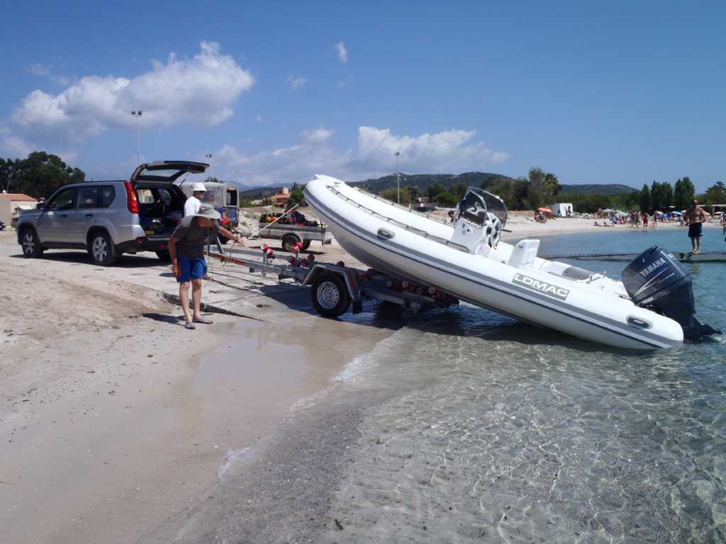

La rigolade, c'est lorsque je mets à l'eau à ** *******, en Corse, ( cale que <<je me garde pour moi >>) car là, vu que c'est du sable, il faut en plus placer une semelle sous l'extrémité de la béquille, sinon elle s'enfonce!
Mais là, au moins, on est dans de l'eau limpide et sur du sable non glissant.... au début, j'avais utilisé du contreplaqué marin, mais c'est qu'il flotte, le c on ! donc j'ai remplacé par une plaque ferraille!
C'est vrai que les longerons travaillent sur route! chose normale plus ou moins compensée par l'>>élasticité >> de l'acier: par contre, à la mise à l'eau, ils s' arquent d'une manière impressionnante. Sur les remorques que je construisais, tous les deux ans, je retournais le châssis et replaçais les rouleaux en les réglant, et les longerons se reployaient dans l'autre sens!
Donc reste plus qu'à trouver un moyen de baisser et relever ce <<pied >> depuis l'avant! tige ef rond de Ø 10 ou 12, en partie filetée, plus écrou, genre "vis sans fin " ?

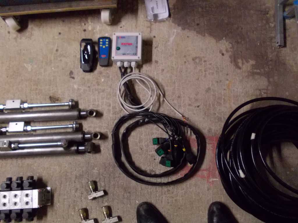

Voici en partie mes composants avant de faire mon montage sur ma remorque actuelle. Tout il est possible, tout il est réalisable :sc))
N'hésite pas ::r- ::r- ::r-
Sans prix particulier, il faut compter 500 €, avec de la démerde, on en cause ::d- ::d- ::r- ::r-

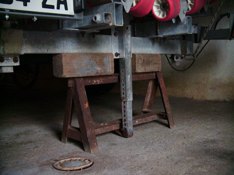

Ta béquille, on va la faire avec un tube carré de 40 x 40, 1 jeu d'étrier en cornière, quelques boulons, 6 ou 7 M de câble inox de 2ou 2,5 mm, 2 ou 3 passes câbles boulonnés sur les étriers d'origine de la remorque, je pense qu'avec 30 ou 40 €, tu devrais t'en sortir ::d-
Pour Aningoul - Remorque béquilles hydrauliques 26 Jan 2016 10:49 #593284
C'est bien en 40 x 40 qu'elle est faite! et le tube qui coulisse dedans en 35 x 35. et je vois très bien ton système de câble; en fait, le problème est celui de cette pièce en 35 x 35: c'est elle qu'il faudrait pouvoir actionner à distance!

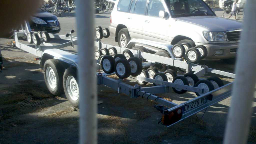

Une photo d'une remorque que j'ai pris en 2003 chez Quovadis tout équipée en roues à bandage.
Ceci s'explique par la sempiternelle formule: P = F/S, je ne saurais et vous ne saurez jamais vous en passer de celle là, si madame s'enfonce les talons aiguilles dans le sable, çà ne lui arriverait pas avec des basckets. Ben c'est pareil avec les rouleaux sur la remorque.
D'où l'importance aussi d'un berceau basculant arrière qui vient se positionner sur tous ses rouleaux ou roues sur la coque du bateau.
Pour autant......pour autant, la flexion des longerons de la remorque, le soulèvement des roues de la voiture n'est que la conséquence du porte à faux du bateau sur la remorque, mais en aucun cas, çà ne change la force exercée des rouleaux sur la coque. Le poids du bateau sur les rouleaux, c'est le poids du bateau sur les rouleaux...... :rB:+) Surtout avec un berceau basculant qui dans tous les cas viendra toujours épouser le V de la coque. Seul son angle sera un peu modifié, ce qui changera effectivement, mais très légèrement la force appliquée sur les rouleaux. Surement pas de quoi matricer.
Donc cette béquille permettra, s'il sa longueur est adaptée, et elle le sera, d'une part, à éviter que les longerons ne fléchissent de trop, et d'autre part à éviter de soulever trop les roues arrières de la voiture, de sorte à que la voiture garde toute l'adhérence nécessaire lors de la mise à l'eau. Et Aningoul sera rassuré de ne plus voir ses longerons fléchir.
