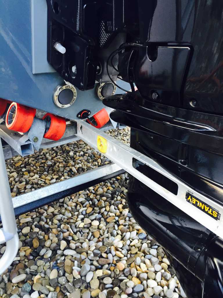

Petite demande aux pro de l'optimisation...
Je viens de prendre une photo de ma hauteur moteur et j'aimerais avoir votre avis..
Df90A et explorer 550
Merci d'avance :)

pas facile a dire la..Yannick!!
Est ce que ta plaque et ta ligne de fond de coque étaient bien paralleles.. et l'écart est de commbien au dessus du bas du v...
Pour ton bateau je verrai entre +2 et +5 cm mais cela reste a confirmer..
