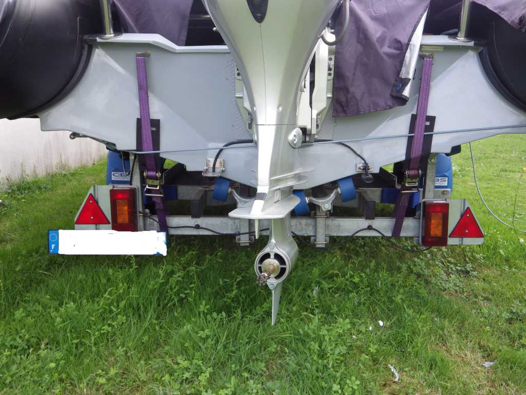

Une idée avec cette photo peut être

Effectivement le V de ta coque est beaucoup moins prononcé que la mienne...

Bonsoir Doumes!!
Rien a voir a vec le sujet...
Comment se fesse(bin c'est l'arriere du boat) .. que tes cadenes au tableau sont a plat au lieu de verticales...
Le risque c'est qu'elle se tordent .. en cliquant sur la sangle... mais bon.. c'est pas non plus une cata.... :lol:
