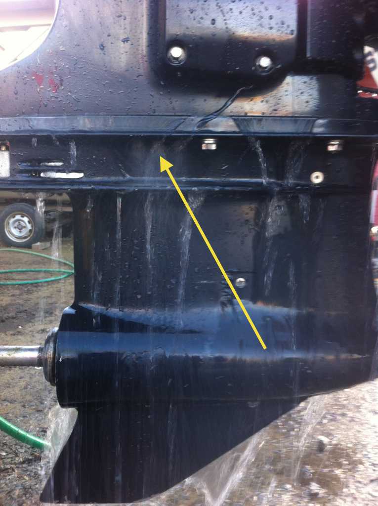

En automne dernier j'ai reçu une Pro ET 30' que je n'ai pas encore essayé.
@ BV56, les difficultés que tu rencontres avec la PRO ET vienne du fait que les gaz d'échappement envoient trop d'air dans l'hélice. En ce qui concerne mon cas, mon embase a été modifiée pour atténuer ce phénomène. Trois trous ont été usinés dans la partie haute au dessus de la plaque anti ventilation de chaque bord, ceci évite aussi que l'huile d'embase soit trop chauffée par les gaz.
