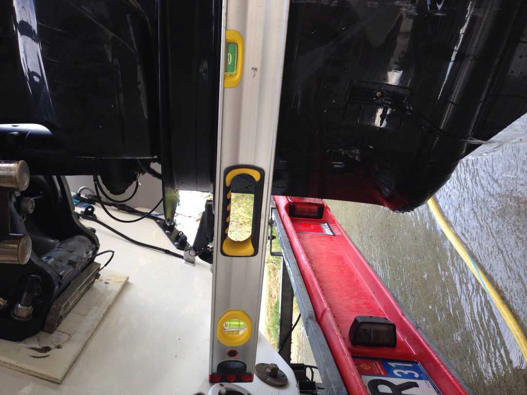

Tangage important en navigation 04 Sep 2014 20:11 #561207
Avec le niveau c'est mieux

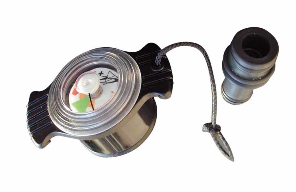

une petite question: a quelle pression sont tes boudins???? sachant qu'ils sont sur glissière, la pression ne doit pas descendre en dessous de 200 mbar sinon ton phénomène de raquettage est normale.
Guillaume
Tangage important en navigation 04 Sep 2014 23:10 #561232
Oui bien vu andygu, j'ai du regonfler au début de l'été car il avait perdu. Je n'ai pas la valeur car je me sers du contrôleur de pression zodiac que tu visses sur les valves et qui t'indiques une zone verte de gonflage avec une aiguille. Je n'ai rien d'autre pour contrôler la pression et je n'ai pas de raison de douter car les boudins semblent très dur ...
Peut être devrais je regarder pour une pompe électrique avec nano?car c'est très fastidieux ,il faut gonfler , visser le contrôleur , le dévisser , regonfler si besoin etc...
Tangage important en navigation 04 Sep 2014 23:21 #561233
Celui ci à priori

Perso je trouve que ton moteur est trop haut mais bon je ne connais pas la notice de montage de ton moteur, Yam donne un croquis precis.
Par ailleurs des PB me parlent de l instabilite de leur Pro open dans mon secteur mais bon bateau mal chargé/equilibre entre l avant et l'arriere si moteur lourd, etc etc...

Vu que que je n'ai pas obtenu de bon résultat en montant le moteur , j'ai donc pris la décision de faire un essai en descendant d'un trou.
Les résultats sont probants : le bateau raquette moins , ventile moins et s'en retrouve bcp plus sécurisant .
Au niveau de l'embase j'ai rajouté une petite ailette qui contre le couple de l'hélice ( en partie seulement bien sur) et ai remis la dérive à zéro.
De ce fait j'ai pu passer une hélice en 14 3/4x23 qui prend tous ces tours à 46 nœuds.
