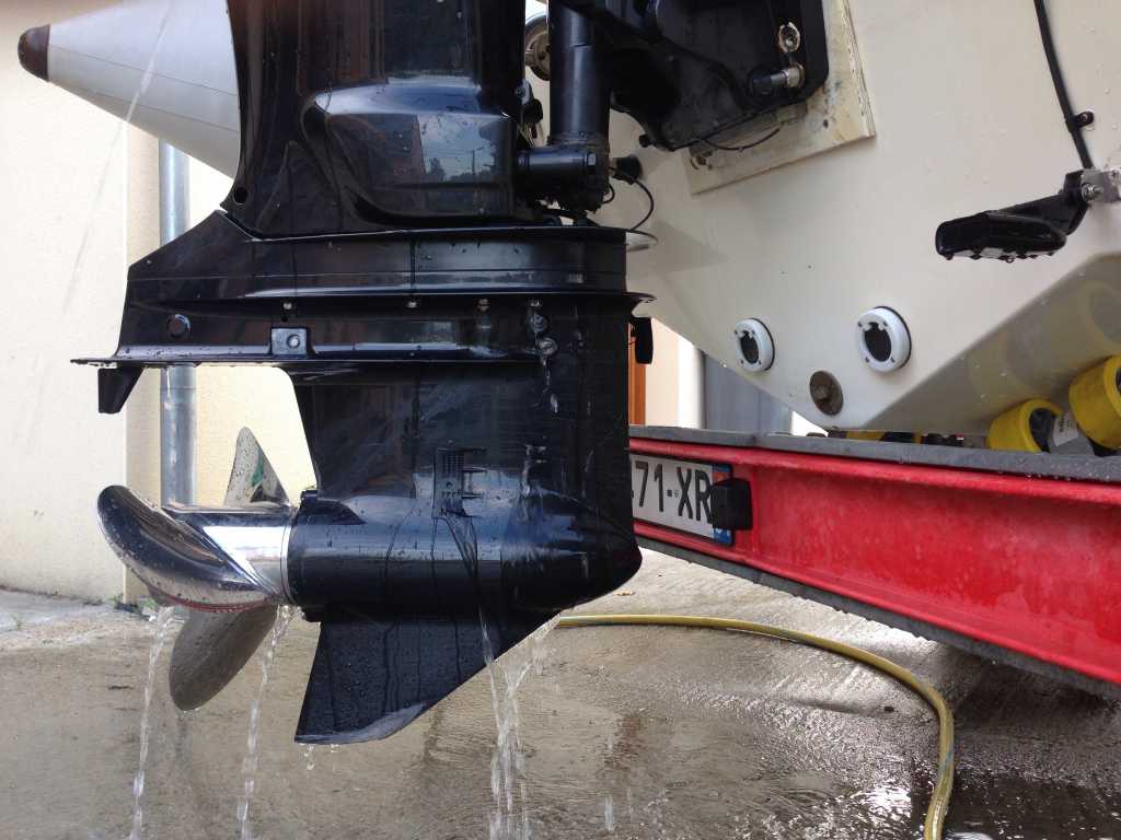

De retour de vacances je me remet à cogiter sur mon pro open.
Tout d'abord une photo plus parlante de la position du moteur pour enlever tout doute sur une hauteur trop faible
On est bien à 8cm.
J'ai enlevé mes flaps pour essayer. Résultat très décevant, le bateau à le cul plombé et traine bcp d'eau, lors de la montée en vitesse le phénomène apparaît de la même façon ... 30-35noeuds raquettage et ralentissement obligatoire pour arrêter le rebond.
Ensuite j'ai reçu la 3x14 1/4x22... Bon et bien rupteur lors de la première accélération, tire vraiment très court, encore bien plus que la 15x21. On essai quand même d'aller plus loin mais le phénomène apparaît quasi immédiatement également, donc retour a la cale et on remet la 15x21...
3 eme essai avec seulement le flaps gauche mais sans conviction, on sent bien que le bateau lève moins le nez et qu'il penche moins à gauche mais toujours pareil quand le raquettage commence rien à faire ralentir fortement s'impose pour calmer le jeu.
En finalité je remet les flaps et reste très prudent quand a l'utilisation du bateau.
Arnaud
