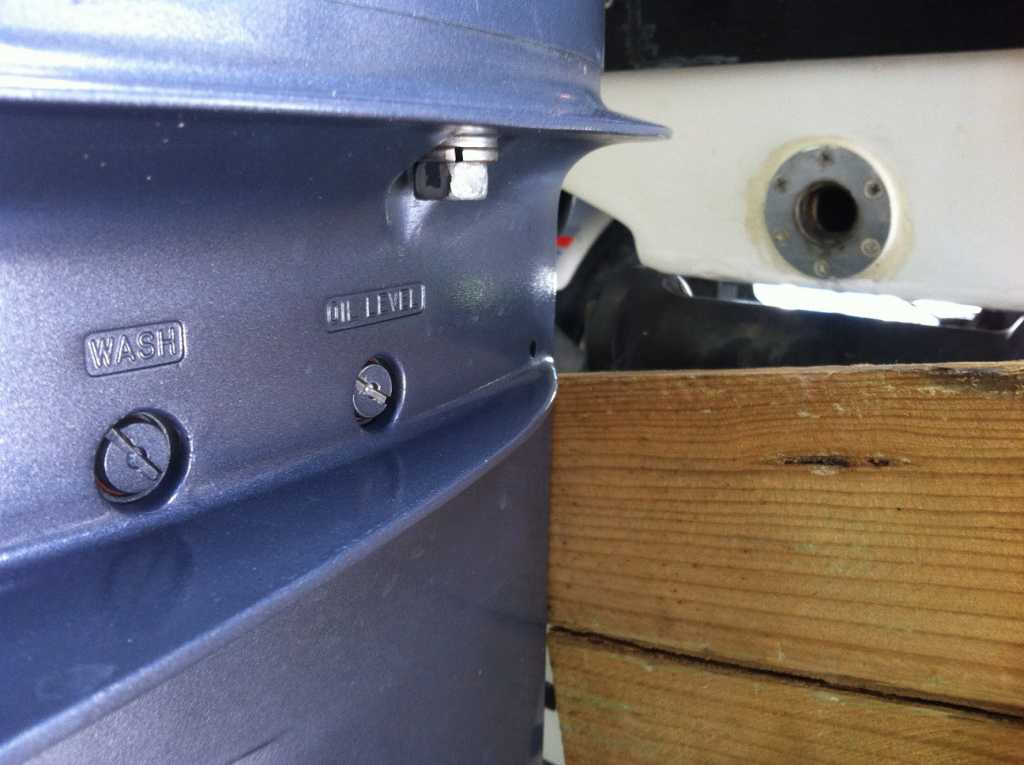

Quand je met la coque de niveau (par le dessous) ainsi que la plaque anticavitation, je mesure 4,5cm.

Par contre je ne vois pas comment re-percer, j ai 2 vis vraiment proche l une de l autre!
Tangage important en navigation 18 Jui 2014 19:14 #553941
inutile de repercer, tu vires la vis du milieu qui ne sert a rien et tu peux donc remonter ton moteur de deux trous......(bouche les trous quand même)

Tu penses andygu33 ?, il n y a pas une raison d en avoir 6?
Charges ou autre?
Tangage important en navigation 18 Jui 2014 21:01 #553948
Comme dit andygu 33, fait le au moins pour test à moindre modif. Si c'est bon tu refais 2 trous en plus.
Tangage important en navigation 18 Jui 2014 22:32 #553963
Bon et bien y a plus qu'à !
Je vais essayé de faire comme ça pour faire un essai , plus qu'à trouvé comment soulever ce petit bébé!
Merci à tous, je vous tiens informé de la suite

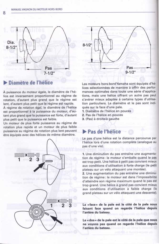

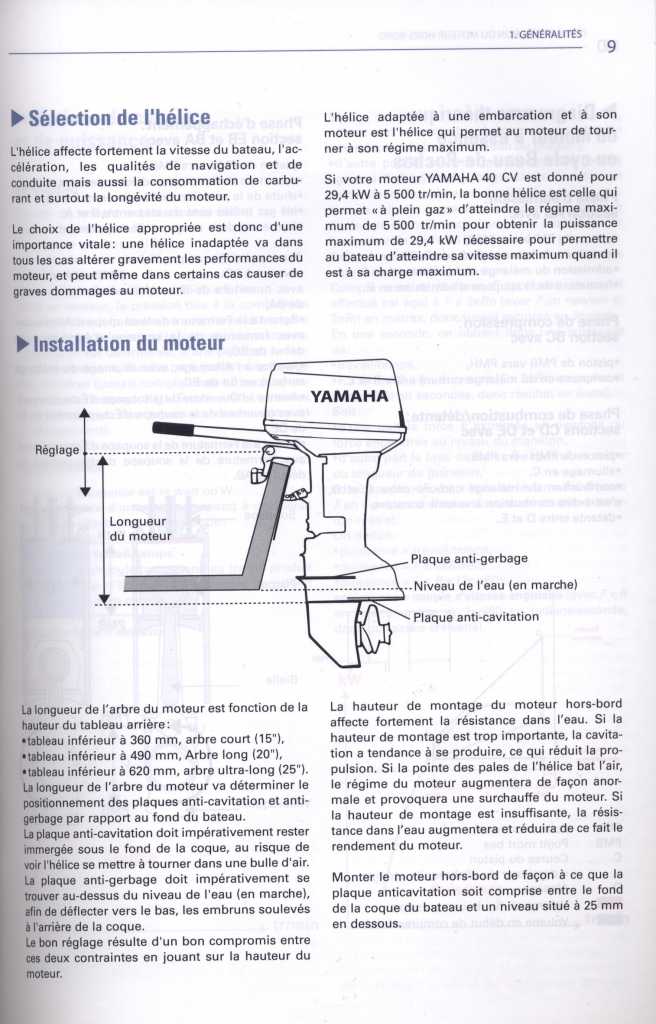

Nonch44,
Voici pour information un extrait des pages 8 et 9 du Manuel VAGNON du moteur hors-bord, il donne quelques précisions sur le choix de l'hélice et la position du moteur; l'éditeur a rédigé l'ouvrage sur la base de moteurs Yamaha.

dans ce manuel il parle de plaque en dessous de la coque?! des personnes sont elles réglées comme ca?
dans mon cas je suis déjà a 4.5cm au dessus et ca raquette encore.
Pour les essais je ne vais mettre que 4 vis afin de valider, 1 trous, puis 2 trous au dessus si besoin.
résultats à venir
a+

Je suis désolé de te mettre le doute mais leurs explications ne sont pas très clair, car ils parlent de niveau de l'eau en marche qui est représentée "confondu" par le fond de la coque, ce qui n'est pas vrai en pratique.
Ce qui semble certain,c'est que la plaque anti-cavitation doit-être absolument immergée en dessous de la coque et que la plaque anti gerbage au dessus du niveau de l'eau.
Mon sentiment : prendre contact avec le fabriquant du bateau et celui du moteur, puis croiser leurs données afin d'être au plus proche de leurs préconisations et affiner ensuite les réglages.

Nabulio écrit: Je suis désolé de te mettre le doute mais leurs explications ne sont pas très clair, car ils parlent de niveau de l'eau en marche qui est représentée "confondu" par le fond de la coque, ce qui n'est pas vrai en pratique.
Ce qui semble certain,c'est que la plaque anti cavitation doit-être absolument en dessous de la coque.
Salut Nabulio !!
Tu as mis en dessous.. tu voulais dire au dessus..non??
Sauf carene tres plate et encore.. la plaque anticavitation ne doit jamais etre en dessous du V sous peine d'une perte de rendement important et d'un travail anormale sur le tableau AR...
Bon attendons de voir ce que donne le relevage du moteur ...

j'avoue etre un peu surpris par ce qui est écrit dans le manuel, car dans la plupart des discussions du forum a ce sujet (dont un post ouvert par moi pour justement mieux comprendre) j'avais cru saisir que l'ideal est d'avoir a fond et quand on est trimé comme il faut, la plaque anticavitation juste au raz de l'eau.
Hors ce n'est pas ce qui est indiqué la ::b- ::b-

Par contre sur internet on trouve tout et son contraire, c'est pourquoi j'ai fais une copie de mon Manuel VAGNON qui est quand même une bonne référence; bien que pour moi l'idéal serait d'avoir la bonne information fournie par le fabriquant du bateau et celui du moteur.
Nota : voici un site qui va dans le sens du "VAGNON" : www.carnassiers.com/sommaire/materiel/ba...oteur-hors-bord.html
Et un autre qui présente les différents types de réglages de hauteur avec leurs avantages et inconvénients : www.boatparts.fr/download/guide_montage_hors_bord_jackplate.pdf
