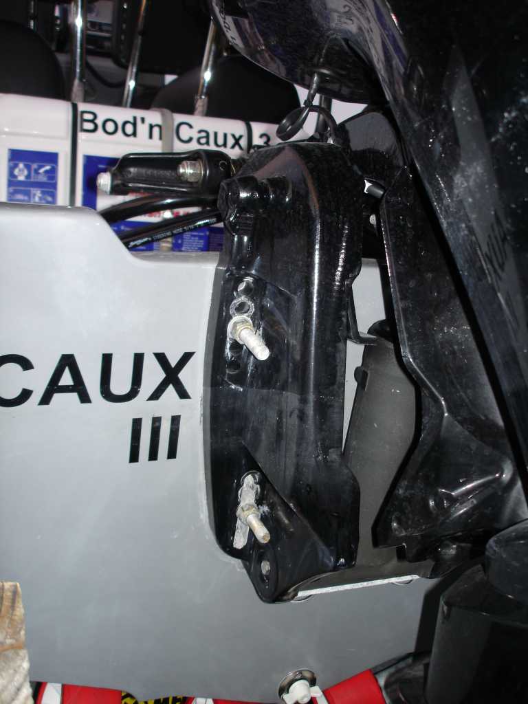

Je te remercie pour le "niveau de maçon", super le commentaire, très constructif, le but n'était pas de mesurer mais de comparer visuellement pour dégager une tendance... :RB:+)
Du coup, j'ai sorti les photos... ::M+)
Ceci mis à part et sans être un spécialiste comme beaucoup d'entre-vous ;) , j'ai juste essayé d'apporter quelque chose à savoir que beaucoup de bateaux ont une plaque anti-cavitation au niveau du fond et d'autres au dessous, rien de plus. :T:+)

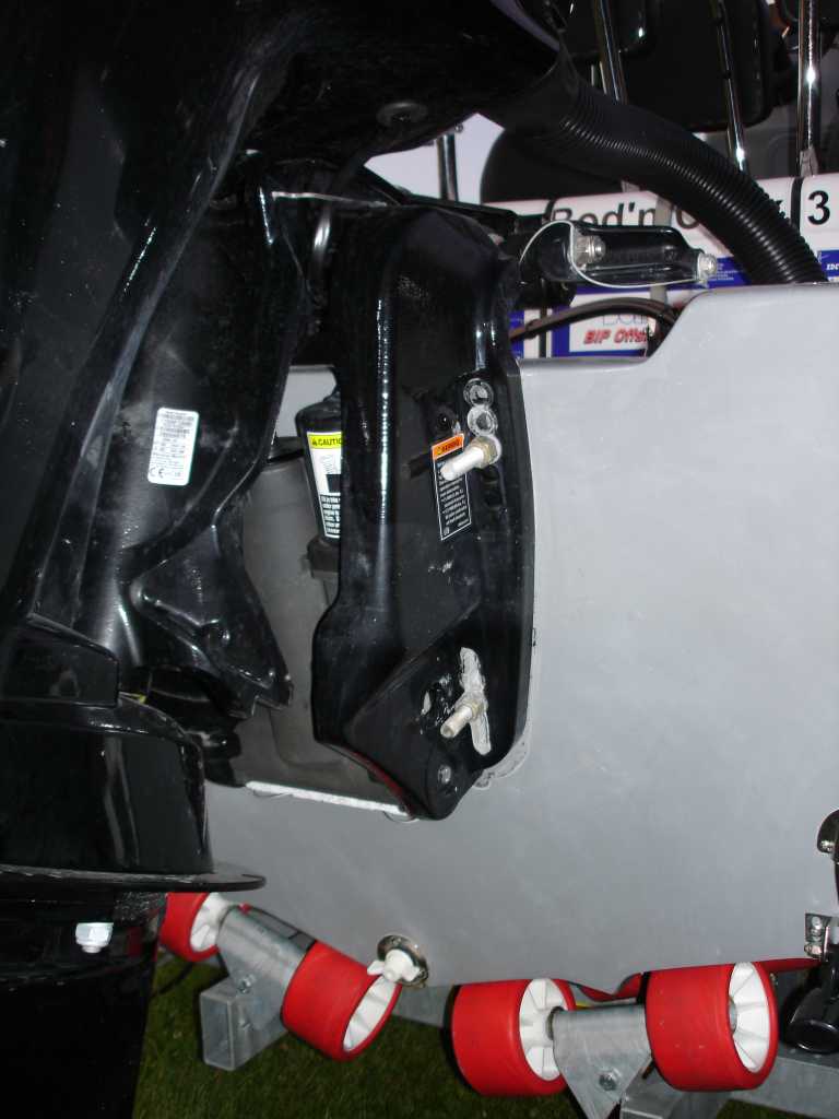

Mon bateau a été livré avec un montage a +6.5CM alors que j'avais demandé +10cm mini avec une révolution 4 en 19. Le pro a essayé une 17 a + 6.5Cm pour finir avec une 19 toujours a +6.5cm.Résultat de ses essais seul a bord, sans mouillage, sans survie 43.2nds Avec 40 litres de carburant environ 30kg.
Aujourd'hui à +11.5cm je prends facile les 48NDS a trois adultes bien portant avec le plein,le bordel de sécu et plus encore, la survie etc... Dans de bonne condition "étale" je taquine le 50Nd mais sans l'atteindre. Au régime optimum 5800trs/min.

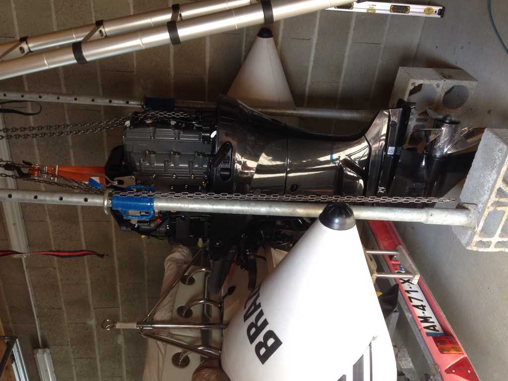

de mon coté j'ai le palan et les étaies maintenant il faut que je trouve un moment pour démonter tout cela et faire un essai un trou au dessus ect...
ma dernière sortie avec ma fille , bod76, n'était pas un essai mais une balade, cela fait un an que j'ai le bateau mais je commence seulement à le prendre en main et je me rends compte qu'il ne marche pas comme il le devrait.

serait il possible de voir le montage actuel sur vos 650 (photo?)pour comparer au niveau des percages ect ...
merci

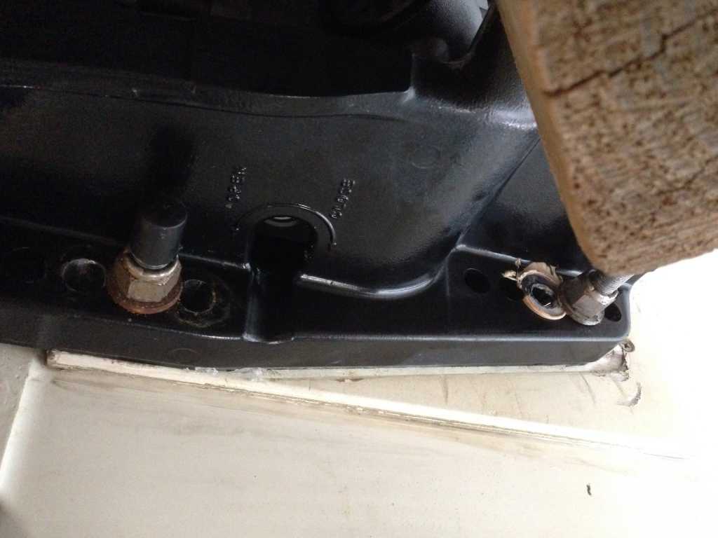

quelle rapidité Bod76, merci!
je vois que tu n'as que 4 goujons pour tenir le moteur, c'est aussi un 175?
pour ma part comme tu le vois j'ai 6 fixations et si je le monte je ne peux en remettre que 4, mais bon pour les essais ca le fera.

nonch écrit: quelle rapidité Bod76, merci!
a+
C'est un 150 EFI Mercury sous exploité a mon goût ::e- ::e- ::e-

Si ça peut te rassurer, je n'ai que 4 jougons sur un moteur très lourd, et j'ai jamais eu de soucis!

Il est vrai qu'habituellement tous les moteurs sont fixés par 4 "gougeons" en tout cas je n'en ai jamais vu plus :rB:+)
je pense qu'il est inutile de repercer ton tableau ... tu dois bien pouvoir adapter les trous du moteur avec ceux existants :^-C}
Sur le 250 E tec les "lumières de fixation moteur" du haut couvraient tout le système de réglage, ainsi on pouvait remonter ou descendre le moteur sans enlever tous les écrous, ::K+)
Coté "sécutité" c'est super ... :a{b)
Bod, il me semble que ton moteur est en montage "standard" puisque à priori il est réglé au 3e trou ...c'est ce que font habituellement les concessionnaires
Cela permet ainsi de le monter ou le rabaisser de "deux" en fonction des désirs de l'utilisateur :RB:+)
Tangage important en navigation 24 Jui 2014 12:51 #554270
bonjour meltem74,
oui je pense que ca devrait le faire, mais quand tu regarde bien la photo de mon montage, pour la partie basse le goujon est au 3eme trous donc pas de soucis , par contre pour la partie haute 1 goujon au 3eme et un autre au dernier, donc pas possible de remettre les 6 si remonte d'1 ou 2 trous.

Je viens de terminer le démontage et remontage du moteur un trou au dessus.je n'ai plus qu à aller faire un ti tour pour voir ce que cela donne!
