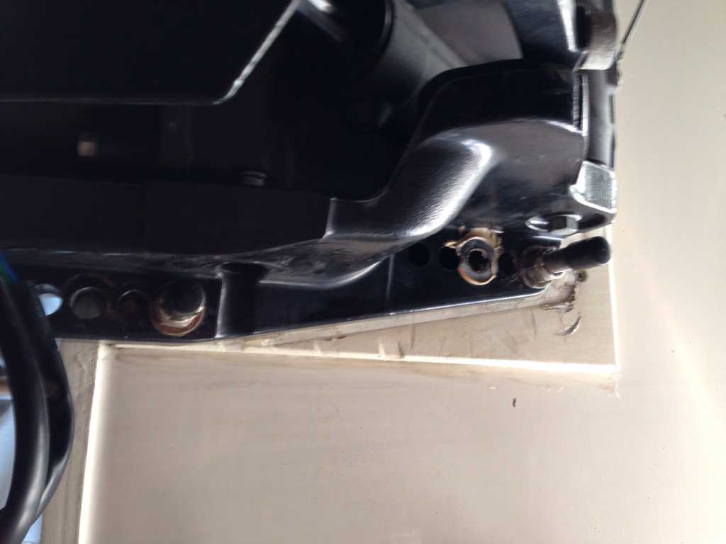

Et la je sors de mon garage car je suis passé au dernier pour la hauteur du moteur

Vous m'avez tous donné de bons conseils que j'essaie de suivre. Je viens de le monter au Max, il faut maintenant que j'ailles l'essayer.

Désormais je suis monté au Max, ce qui donne environ une hauteur de 8cm.
