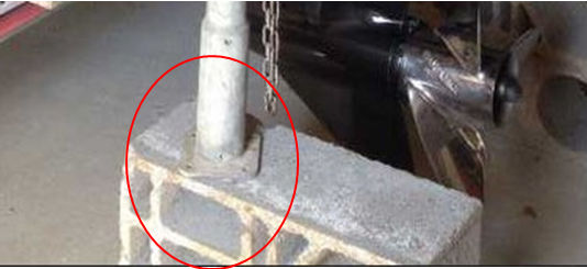

Totalement hors sujet !! mais tout de même, fait très attention tes parpaings posé comme il le sont, avec ton étai dessus non aucune solidité !!
Il vaudrait mieux que tu les poses debout, avec une planche/ Bastaing, solide dessus !! si la cloison de parpaing qui supporte l'étais casse ???...... tu risque de sérieux dégâts sur le moteur et/ou sur le bateau !! ...............

Tu as tout à fait raison, je me suis concentré sur le renfort du haut en négligeant le support premier!!!
Ceci dit c'était une sécurité , 215kg de moteur reparti sur 2 étaies+ ma poutre transversale, mais merci beaucoup pour la remarque, j y ferais attention la prochaine fois...
