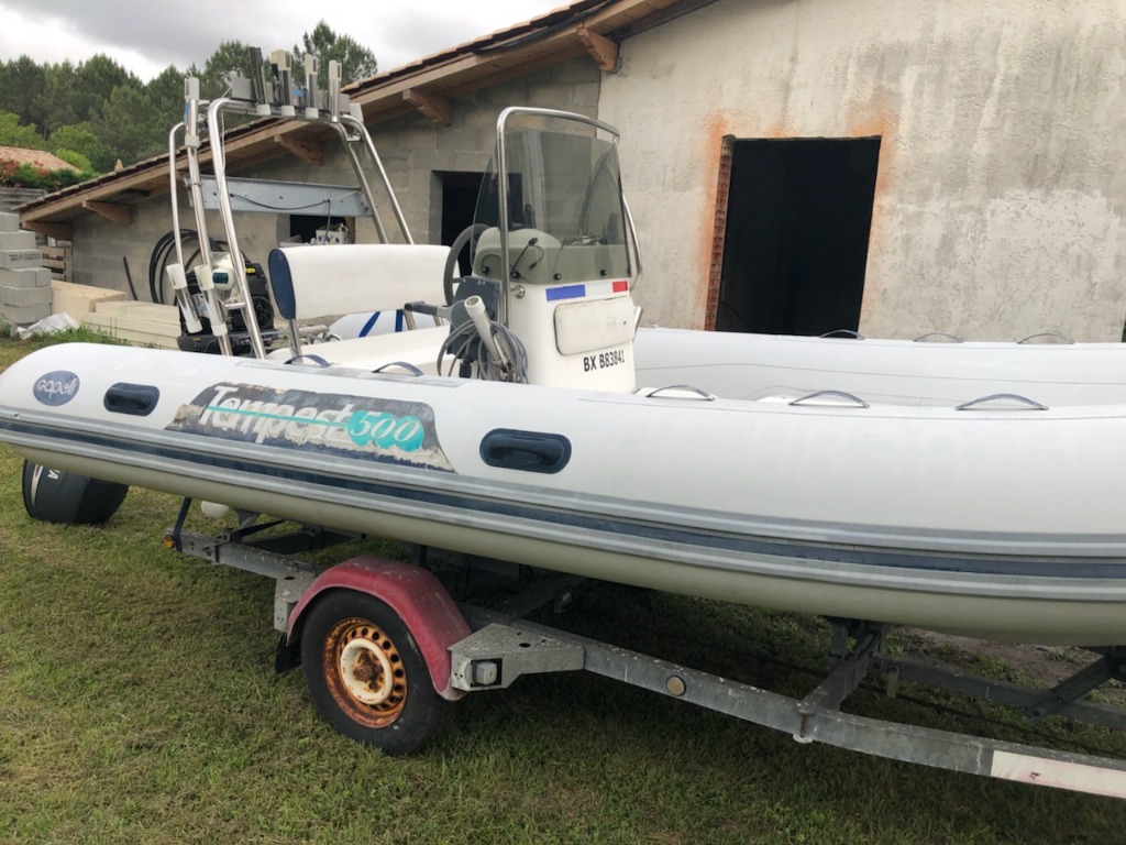

Le capelli est plus récent mais plus abimer, Voici 2 photos:
