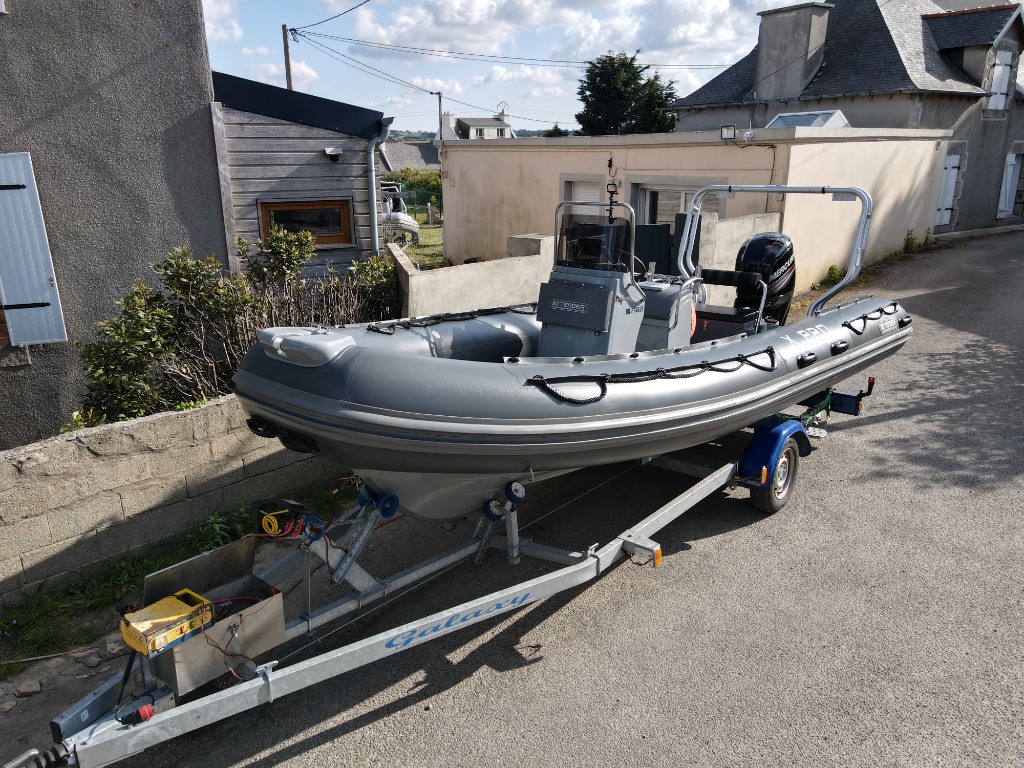

salut Steph, oui le SAV a très bien répondu a mes attente, la suite a la rentré pour d'autre soucis, comme le rouleaux d'attaque sur la remorque qui était monté a l'interieur, donc la coque du bateau avait le droit de prendre d'abord un profilé avant que les rouleux mobiles de la remorque prennet le relais, (a quoi pouvait bien servir ce rouleux a l'interieur...) du coup arrachement deux fois de la bande anti rage sur 60 cm, je l'ai inversé moi même avec l'accord de navi ouest a Brest histoire de gagner du temps...
enfin j'ai une corrosion sur tout les bouton pression des coussins, il sont de très mauvaises qualité en première monte, le problème est connu et seront remplacé par une gamme au dessus, sinon j'allais opter pour du velcro marien, enfin spéciale humidité...
Bon ca rentre dans l'ordre, mais j'ai eu les nerfs un moment, sur un ensemble qui n'a pas deux ans et toujours sous garantie!!!
Il me reste a règler mon problème de réglage du moteur en hauteur et/ou de l'helice qui est une 13.25X16 pouces, je ne prends que 5200 tours moteur, et je ne depasse pas les 26 à 27 noeuds, ca aussi ca a tendance a m'agacer sachant qu'ils ont on l'habitude, a savoir quelle configuration pour tel moteur sur tel ensemble, je pense mêm que le contructeur doit avoir ca dans ses archives.....
