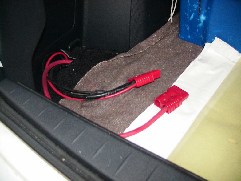

En réfléchissant -ou ne réfléchissant du reste pas spécialement je viens de me souvenir que la batterie 70 AMP/H dans ma malle, qui alimente mon frigocongel Dometic, et a déjà treuillé trois fois de suite mon ex bateau ( 200 kgs de plus que l'actuel 900 kigs contre # 700 l'actuel, est une batterie DE SERVICE
Donc incapable de démarrer une voiture, faite pour caravanes et / ou camping-cars par contre, subissant sans problèmes ni risques des <<décharges profondes>> toute jeunette malgré plus de 6 ans d'âge au minimum, QUESTION à qui le saurait: comme 2ème batt destinée surtout à ces usages, conseilleraient-ils dans ce cas une batt <<de service >> ou à forte capacité de démarrage ?
Il faut par ailleurs savoir qu'un treuillage ne dure pas des heures!
En outre, j'ai l'intention, sur ma nouvelle voiture, de diviser le Ø du câble de recharge par 2: donc passer du 50mm2 que je devrais utiliser à du 25 mm2 et de <<moufler>> pour diviser par 2 aussi l'effort du treuil, donc <<son appétit >>, puis reprendre en traction directe une fois passé le point d'effort maximal
Et attention ! Dès la sortie de la batterie, le disjoncteur AVANT TOUT

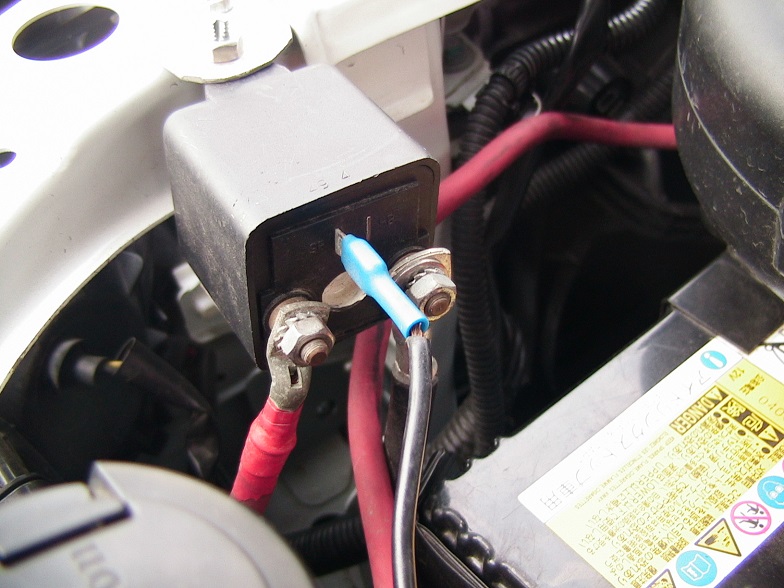

Jj'ai téléphoné ce matin à mon fournisseur/constructeur de séparateurs de batteries
www.tecsup.fr/accueil
Il m'a confirmé que lorsqu'on envoie du courant ( 12 volts en ce qui nous concerne, ) vers une batterie secondaire sise dans la malle arrière, il était tout à fait valable de placer une liaison en 25 mm2 de la batterie principale (après disjoncteur) jusqu'au répartiteur qui peut, lui, être dans la malle (les capots actuels laissant peu de place libre..)
Du 6, 10, ou 16 mm2 chargeraient aussi, mais moins bien et en bien plus de temps
Le treuil étant branché sur cette batterie secondaire, moteur stoppé, fonctionnera correctement; moins vite, par contre, mais plus vite moteur voiture tournant.
Je complèterai après essais et vous souhaite une bonne après-midi.
