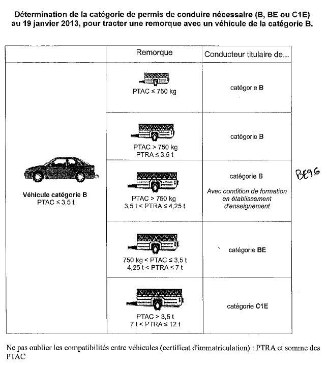

voici ce que je viens de recevoir de la DDT de l'Ain (ce jour)
Ce que je ne saisi pas, c'est la dernière phrase en dessous du tableau...

nicorio01 écrit: voici ce que je viens de recevoir de la DDT de l'Ain (ce jour)
Ils veulent dire PTRA = somme des PTAC
Permis B ou EB à partir du 19/01/2013 15 Oct 2012 19:30 #507556
ben voilà,
celà confirme mes infos, ils se sont juste trompés sur PTRA dans les ecarts, car les remorques n'ont pas de PTRA! c'est donc forcement la sommes des PTAC.

Permis B ou EB à partir du 19/01/2013 15 Oct 2012 20:10 #507562
À priori ils ne confondent pas PTRA et sommes des PTAC.
Regardez la dernière phrase du document de nicorio.
Ils disent que toutes les combinaisons doivent forcément respecter le PTRA du tracteur.
Permis B ou EB à partir du 19/01/2013 15 Oct 2012 20:16 #507563
+1 avec Bod!
Quelque soit la valeur retenue (PTRA ou PTAC), il n'empêche que toutes les voitures sont homologuées avec une charge maxi roulante (PTRA) donc quelque soit le resultat, cette valeur ne changera pas.
pour exemple, avec mon RAV4, 3990kg (PTRA) - 2190 ( PTAC) = 1800kg.
Avant il me fallait le EB, demain le b96, mais de toute façon et quelque soit la loi je ne pourrais jamais légalement tirer plus de 1800kg! Bien que je soit en dessous de 260kg du maxi.
Et heureusement......j'ai pas envié de croiser l'année prochaine des Clio tirer des mobil-homes....
Permis B ou EB à partir du 19/01/2013 15 Oct 2012 20:18 #507564
  • bod76
  • Portrait de bod76
oui mais si sup a 3500 c'est soit B96/EB/C1E en fonction du PTRA
Ce qui n'exclu pas d'avoir le EB si la remorque depasse le pv du tracteur.
