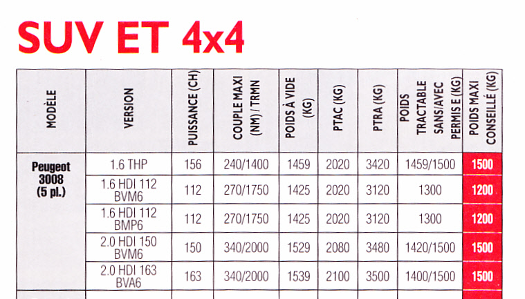

BOnjour,
je comprends vraiment plus rien . andygu dans le tableau que tu retranscris pour le 3008 ( dans mon post je me suis planté avec la carte grise du 5008): ils indiquent 3120 de PTRA et 2020 de PTAC.
si je suis ton raisonnement cela ne fait 1100 kg alors pourquoi indiquent ils 1300 kg de poids tractableN?
Permis B ou EB à partir du 19/01/2013 16 Oct 2012 09:09 #507602
  • andygu 33
  • Banni
  • Banni
  • Messages : 2265
  • Remerciements reçus 177
c'est le bon exemple entre les calculs simplifiés et ce que tu peux légalement faire. Il sagit ici des données constructeur, c'est le maximum que la voiture peut tracter en tenant compte des repports de charges...
Guillaume

je viens de regarder ma carte grise
F2 2020 F3 2920 G1 1425
avec le calcul F3-F2 j'obtiens 900 kg ( les longues études aident pour ce calcul...)
en théorie je suis donc limité à 900 kg mais sur le livret technique il est inscrit: remorque freinée ( avec report de charge dans la limite du MTRA): 1100
