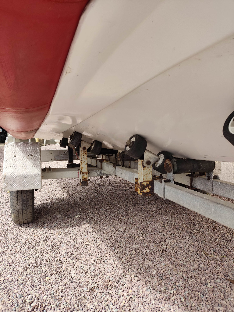

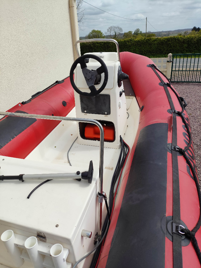

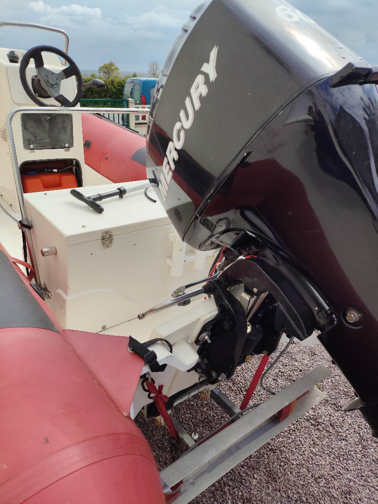

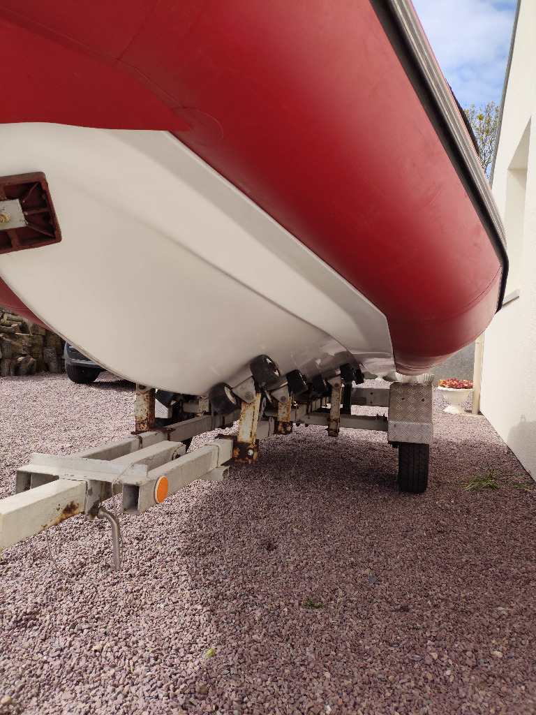

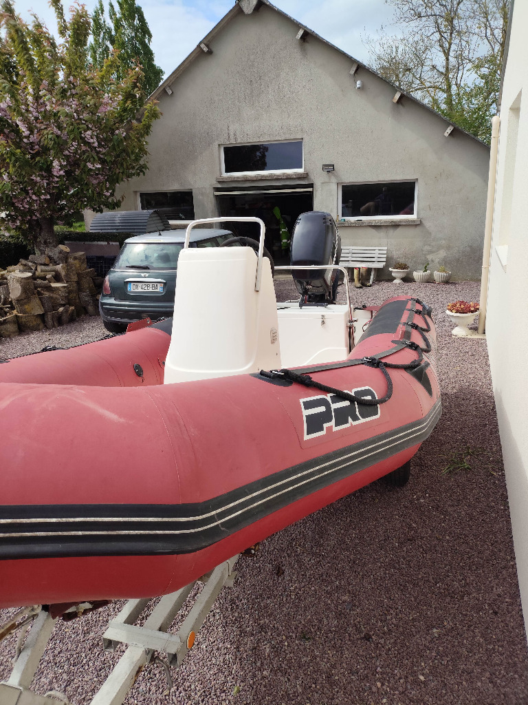

Petit retour sur une visite effectuée ce jour d une des annonces que je vous avez soumise au début de ce fil: Zodiac pro 9 de 1996 encore dans un bel état qui nécessite une réparation pour un petit trou, moteur Mercury efi 60 CV de 2006, mais qui n a pas été utilisé que très peu depuis 3 ans , pas ou peu d entretien donc, et qui lors de ces dernières sorties s est stoppé net qq minutes avant de repartir, le proprio me parler d un truc antiparasite??!
La remorque n'est pas dans un état top je trouve.
Le prix permet d envisager qq travaux et entretien (3900€)
En voici qq photos .

Un Zodiac Pro 9 de 4,70m te conviendra très bien, c'est un bateau qui est très facile à trouver d'occasion parce que largement vendu en France depuis des années..mais ce Pro 9 est déjà agé de 28 ans, c'est beaucoup, le moteur est "plus jeune"...seulement 18 ans !!   L'ensemble n'est pas cher à 3900 balles, mais il y a du boulot malgré tout ! Il faut que tu en sois conscient !
Voir mon avis ci après  :
Dommage pour le petit trou sur le flotteur...qu'il faudra évidemment réparer pour gagner en confiance et en fiabilité.
Pour le Mercury 60cv 4 T: il a l'air très propre en esthétique, il sera performant sur un Pro 9 car ce bateau est très léger. Ce moteur a toutes les qualités  perfs, conso, fiabilité, silence etc .)...à condition de savoir absolument d'ou vient le problème que tu as déclaré...il coupe OK, mais il redemarre après ou non ???
Autre chose importante la courroie de distribution à vérifier, avec date de changement et la facture qui va bien !! Tu as vu et entendu tourner le moteur ?
Moteur stoppé net....ce n'est pas à cause des antiparasites des bougies, en tous cas pas les quatre à la fois en meme temps. Ce moteur semble très propre sur une photo, tu peux nous le confirmer ?
Vérifier également : anodes, vidanges moteur et embase, filtres, bougies etc..
La remorque demande aussi a etre révisée; nous sommes bien d'accord...
La sellerie est absente sur les photos ou carrément manquante, indisponible ?
Les utilisateur(s) suivant ont remercié: Peterpan74

Bonjour Manza,
Oui j ai bien conscience qu il n est pas tout jeune. Excepté le petit trou qu il compte réparé, le bateau est propre , glissière recollée , et carène en bon état.
Pour le moteur, pas ou peu de traces d entretien, je rencontre le proprio la semaine prochaine pour le faire tourner et discuter de cela car aujourd'hui absent( visite avec ses parents !). Je pars donc sur l idée de faire faire un gros entretien/contrôle et potentiellement la courroie. Ça peut me coûter un bras nan?
Pour la remorque je la trouve bien attaquée par endroit.
Enfin pour la sellerie je ne pense pas qu elle y soit. Ça se trouve j'imagine ?
Bref , pas mal de points à discuter et peut être en premier lieu négocier la recherche de la panne qui s est produite 2 fois( oui le moteur redémarre ensuite). N est ce pas simplement la conséquence d un manque d entretien ?! J aimerais avoir l éclaircissement d un pro là dessus ( y a t il la possibilité d un diagnostic valise sur ce moteur ?).
Beaucoup de doutes à lever en somme!

Si tu achètes ce Pro 9, fais en sorte que le flotteur soit réparé par un pro, avec une facture, donc une garantie... Ce sera vraiment un plus et déjà un problème réglé. Si les ralingues ont été recollées par un pro, c''est un bon point également. Tu peux nettoyer et raviver les couleurs du flotteur avec des produits adaptés en 2 ou 3h c'est fait !.
Pour le moteur, là, pour etre en pleine confiance " au large ", il faut éliminer absolument  ce problème de coupure...là encore, un concessionnaire trouvera le souci et le règlera. De toutes façons, je te conseille vivement de le faire réviser : si besoin la courroie de distrib, anodes, bougies, turbine de pompe à eau, vidanges moteur et embase, filtres, graissage etc.. non, ça ne va pas te couter un bras et tu vas surtout partir sur une base saine. Et puis, il ne faut pas rever, tu prends un ensemble à 3900 balles, il y doc forcément des frais à réaliser dessus..  Je ne suis pas certain qu'un Mercury de 2006 soit équipé d'une prise diagnostic à brancher sur la valise, au fait c'est un 60cv à carbus ou à injection ?
Toujours pour le moteur : mettre un filtre séparateur  à essence/eau donc un décanteur, ou au moins un filtre neuf dans la cartouche. Absolument vider l'ancien carburant du réservoir.
Voir de près la direction, pas de points durs, pas de corrosion etc...
La remorque : comme d'hab, roulements, éclairage, pneus, treuil doivent etre en pleine forme...

 Le moteur : exiges un passage à la “valise” chez le concessionnaire le plus proche. Ça ne coûte pas grand chose et ça clarifie la situation. Soit le défaut est identifié et tu auras une idée du coût de la réparation. Soit c’est une panne mystérieuse et là passes ton chemin.
les boudins, ils ont été visiblement renforcés sur le haut, les ralingues sont recollées c’est une bonne chose cela prolongera leur vie mais à mon avis tu devras un jour ou l’autre passer par la case changement.
les problèmes de cloisons internes, de décollement , de porosité, de dégradation du pvc vont inévitablement arriver dans les années futures. Ce n’est pas un drame mais ça pique un peu… j’en parle plus haut.
la remorque, est-ce une remorque routière avec carte grise ou juste un chariot de mise à l’eau ?
 Effectivement son état n’est pas top. La remise en état n’est pas donnée les chandelles sont à changer la rouille attaque aussi le châssis…
 suivant ton usage ou tu ne t’en sers que pour faire quelques centaines de mètres pour la mise à l’eau et la tu la gardes. si c’est pour faire de la route, là elle n’est pas adapté et sa mise à niveau n’est pas rentable.  Il vaut mieux la revendre comme chariot et en acheter une neuve.
Comme tu le dis n’est il pas plus simple et raisonnable de mettre un peu plus pour plus de tranquillité. Sachant que quand tu achètes un bateau d’occasion inévitablement tu as des frais annexes.
pour ton information une grosse révision avec courroie chez un concessionnaire doit tourner autour des 700€. Pour un 50/60ch.
je te conseille pour le premier entretien de le faire faire par un professionnel.
 Surtout si l’actuel propriétaire le faisait personnellement.
 Quand j’entretenais mon bateau personnellement tous les 3/4 ans je lui payais une révision pro.
 Quand j’ai vendu mon zodiac j’avais fait une révision pro avant avec un bilan valise zéro défaut il me l’avait imprimé. La vente n’en a été que plus rapide. Il m’avait même dit que mon client pouvait l’appeler si besoin. C’est plutôt sympa.
