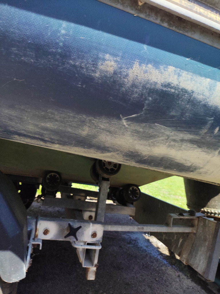

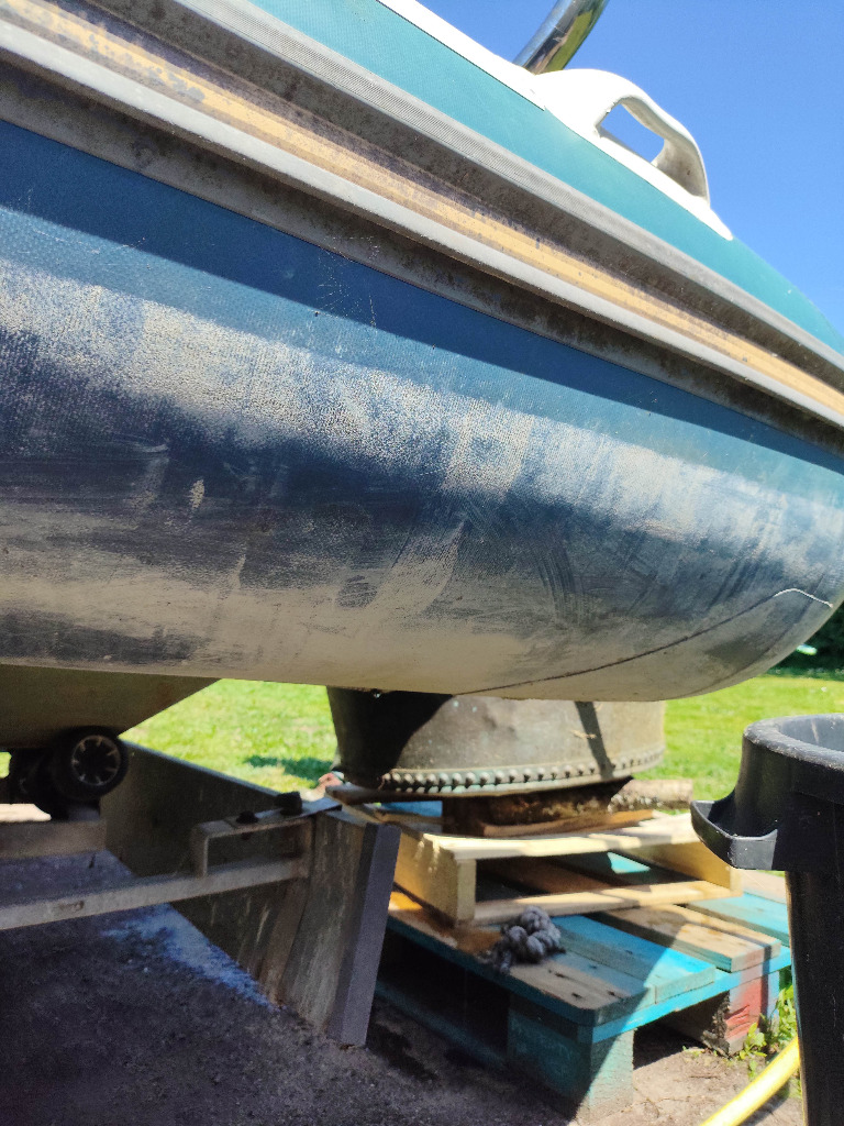

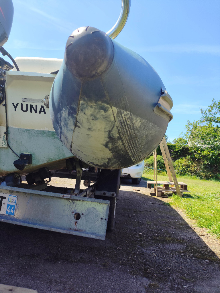

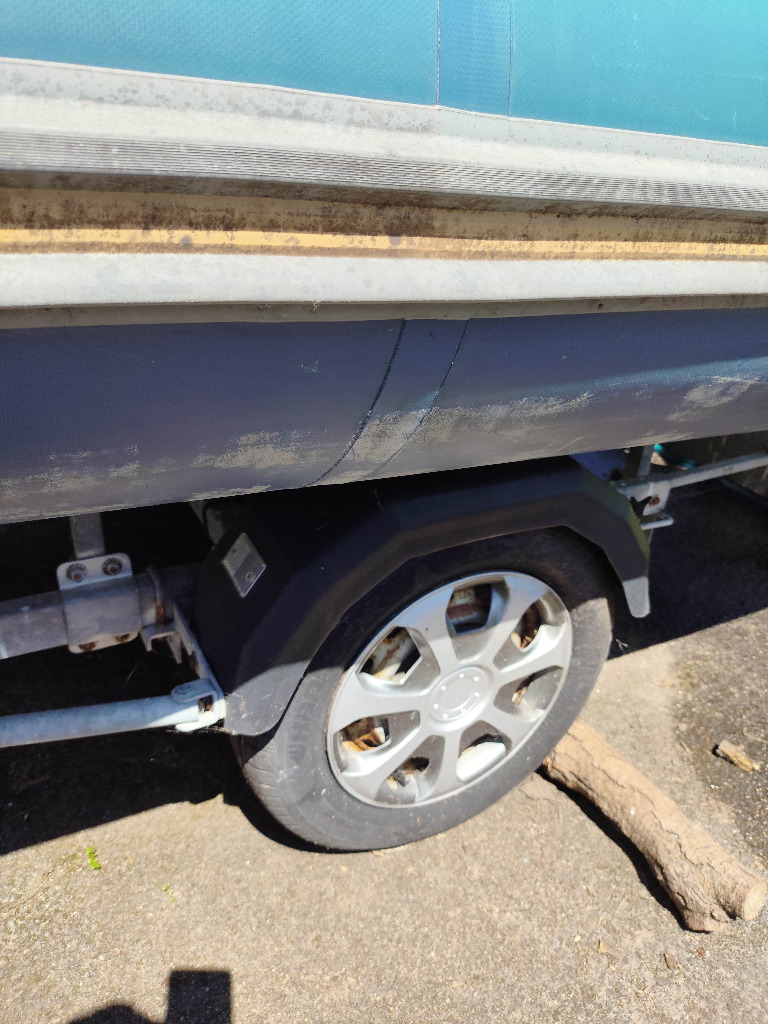

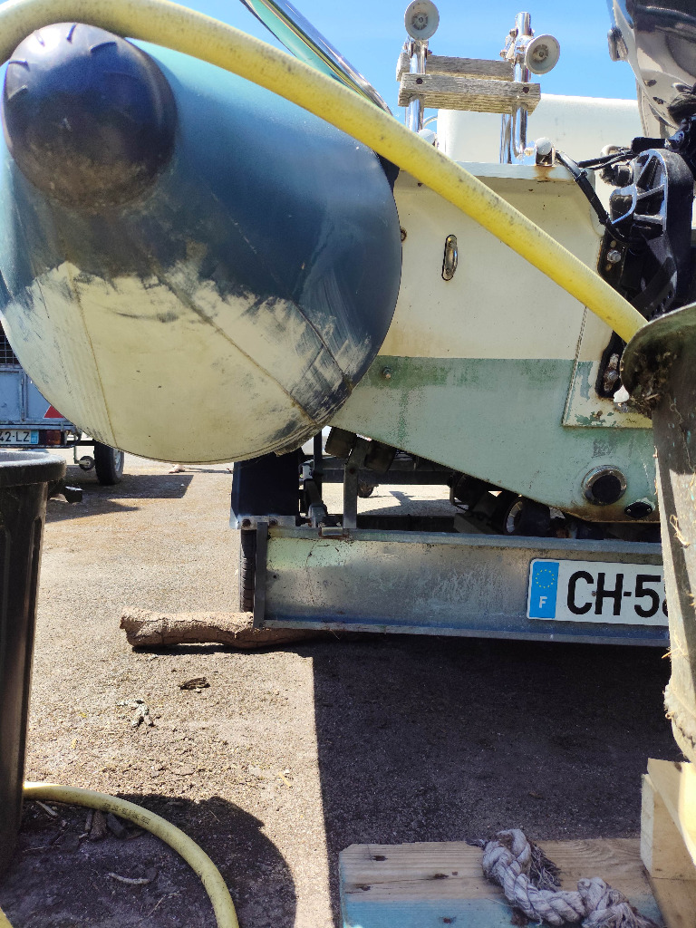

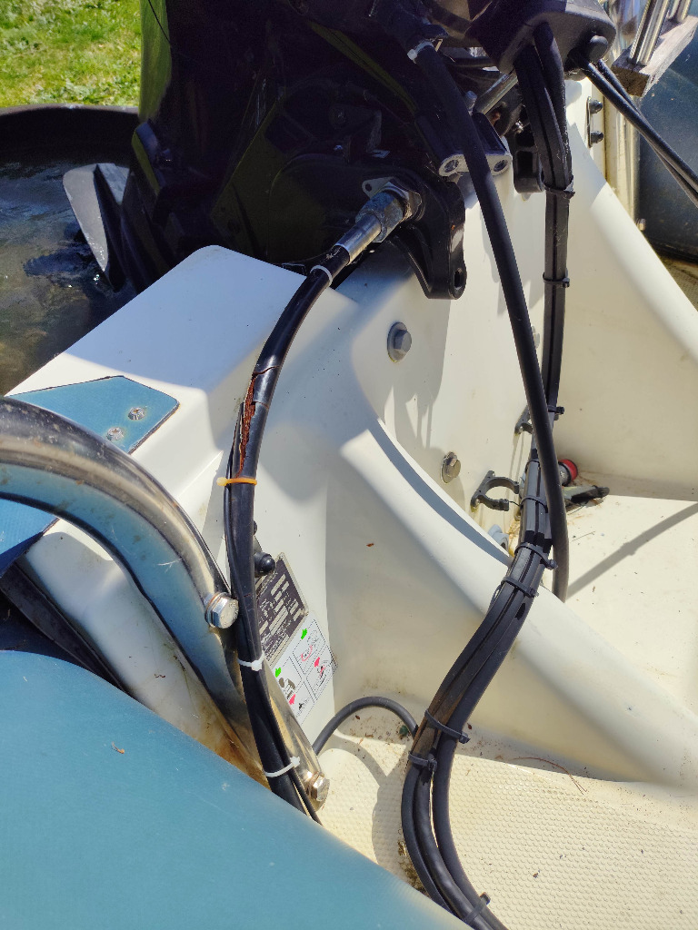

Me voilà qq peu dans l embarras suite à qq photos prises ce WE:
- j ai constaté que le câble de direction était bien amoché, gaine fissuré et câbles extérieurs oxydés. La direction ne semble cependant pour l instant pas impactée . Grave docteur,et combien à chiffrer si changement ?
- les boudins sur la partie inférieure et particulièrement arrière sont pas mal blanchis,comme peinturés ,mais le PVC semble intact...bizarre.
J hésite de plus en plus, m en faisant une montagne à tort ou à raison.La proprio m argue qu elle a eu ainsi et que tout roule....
Je vous envoie qq photos pour juger sur pièces.

Bonjour Peterpan,
Deux mauvaises nouvelles...
Le gaine et certainement le cable de direction sont bien touchés, tu seras obligé de changer l'ensemble à court terme, car risque de grippage et de casse...en mer !
Le cout est d'environ  entre 3 et 400 balles mini avec la main d'oeuvre pour cette puissance de 50cv.
Les traces sur les boudins sont dus à de la peinture antifouling ( pour éviter l'apparition d'algues et coquillages au mouillage prolongé ), on la devine aussi sur la coque et si tu te souviens, je te l'avais signalé sur les premières photos proposées. Sur la coque ce n'est pas grave, juste inesthétique.
Sur les boudins par contre, c'est presque impossible à retirer...hélas ! car le tissus est très fragile face aux décapants qui sont beaucoup trop agressifs !! Ne surtout pas le faire !!
Sur le seul semi rigide d'occasion que j'ai possédé recouvert d'antifouling, je me contentais chaque année de repasser une fine couche d'antifouling noir avec un petit rouleau, après un petit ponçage quand meme. La couleur noire permet d'obtenir une meilleure esthétique, une couleur unie et des retouches faciles sans traces.
A toi de voir pour la suite, raconte !

Pour les boudins, prendre un antifouling noir adapté aux boudins ( Tu en trouveras sur le net ) , du scotch tirot pour délimiter précisément la limite pour l'esthétique, à appliquer une fois par an.
Pour la coque : idem, appliquer de l'antifouling noir adapté là aussi, du tirot, + un petit rouleau. Une couche annuelle et ce sera propre. Evidemment, d'abord, il faudra poncer un peu l'antifouling bleu/vert actuel.
Je suis plutot davantage inquiet pour ton cable de direction...sois prudent avec cette pièce, car pour ma part expérience déjà vécue : j'ai déjà cassé ce cable, ça fait tout drole !!   Certainement à remplacer rapidement...  L'usure du temps et la corrosion travaillent !

Merci pour ces conseils. Par contre ce n est pas l antifouling qui est bleu vert sur le boudin, c est la couleur d'origine du boudin. J aurais tendance à penser que c'est plutôt les traces blanches l antifouling non ?
Ce que tu préconises est purement esthétique ( puisque le bateau ne restera jamais dans l eau plus d une journée ) ou a t'il un intérêt préventif véritable ?
Question qui n a rien à voir: est il recommandé de bâcher le bateau pour la route (3 H30 sur 4 voies essentiellement)?
Achat d'un premier SR, et oui encore...! 18 Mai 2024 12:49 #699331
Oui, je parle de l'anitifouling bleu/vert  qui est sur la coque polyester. Tu peux la recouvrir de noir plus sympa plus propre sur le plan esthétique..
Sur les boudins, les traces blanches sont de l'antifouling qui a beaucoup vieilli...cependant, bien faire attention au tissu en pvc d'origine, il faut qu'il soit encore dans un état très correct...meme si il est agé de 13 ans environ. Tu peux recouvrir là aussi d'antifouling noir spécial flotteurs.

 pour ton câble, c’est vraiment très facile à charger soi même, si tu es un minimum bricoleur. Surtout qu’il n’est pas intégré à la coque.  Ça te coûtera 100€ environ . Effectivement il faut le faire avant la première sortie en mer… si elle casse ou se bloque en s’effilochant, c’est la grosse galère, voir pire.
