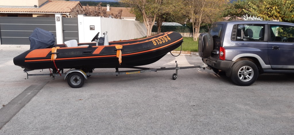

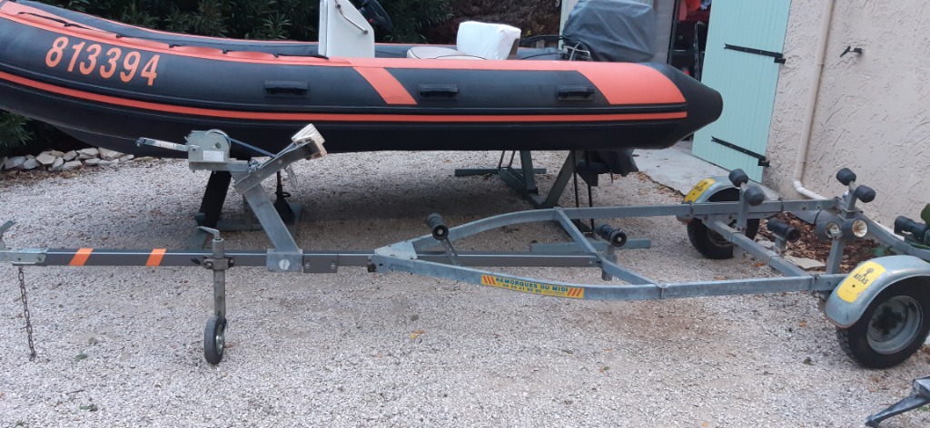

Sur ma petite remorque (pliante) que je suis en train de fignoler après quelques modifs, le timon + potence se démonte en .......................3 min. Dans cette config, ne reste que la longueur réelle du bateau . Je mesurerais demain, cette longueur.
Je mets deux photos que j'ai prise il y a quelques jours.
Sur la première, on voit que le timon ne tient que par points.

Laurent, tu dis que ta petite remorque - et le Lomac + moteur + équipement possible pèsent moins de 500kg, mais as-tu pesé l'ensemble ? J'ai quelques doutes !
Qu'existe-t-il qui fasse 5m maxi sur une remorque ? 11 Nov 2020 11:39 #670568
Jean Claude,
Non, je n'ai pas pesé. Roues en 10", bras de suspensions nickels, l'essieu a bien 10 ans, je suis revenu de Valence avec à 130 Kms/H, le test est validé. Par moi ! ::e- :^dB}

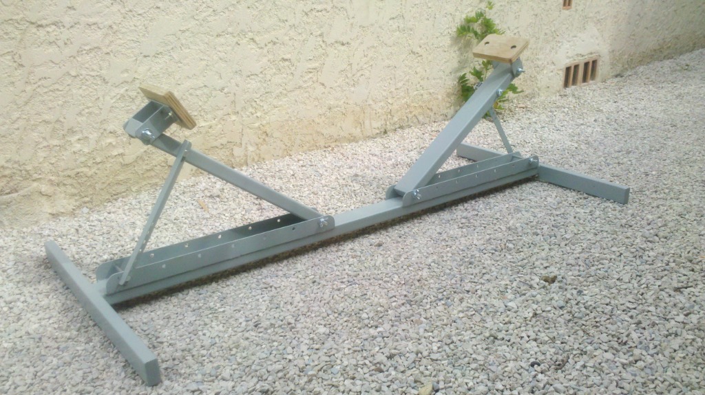

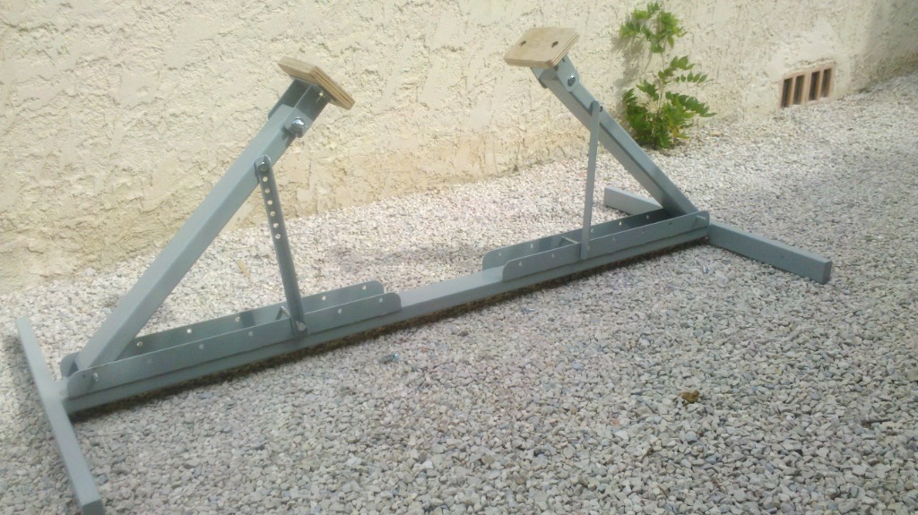

Cap Cam, peux-tu me donner la section du profilé de ton ber. Merci.
Qu'existe-t-il qui fasse 5m maxi sur une remorque ? 11 Nov 2020 17:22 #670577
Mieux encore, j'avais tracé ça quand je l'ai réalisé avec la chandelle.
Qu'existe-t-il qui fasse 5m maxi sur une remorque ? 11 Nov 2020 17:37 #670578

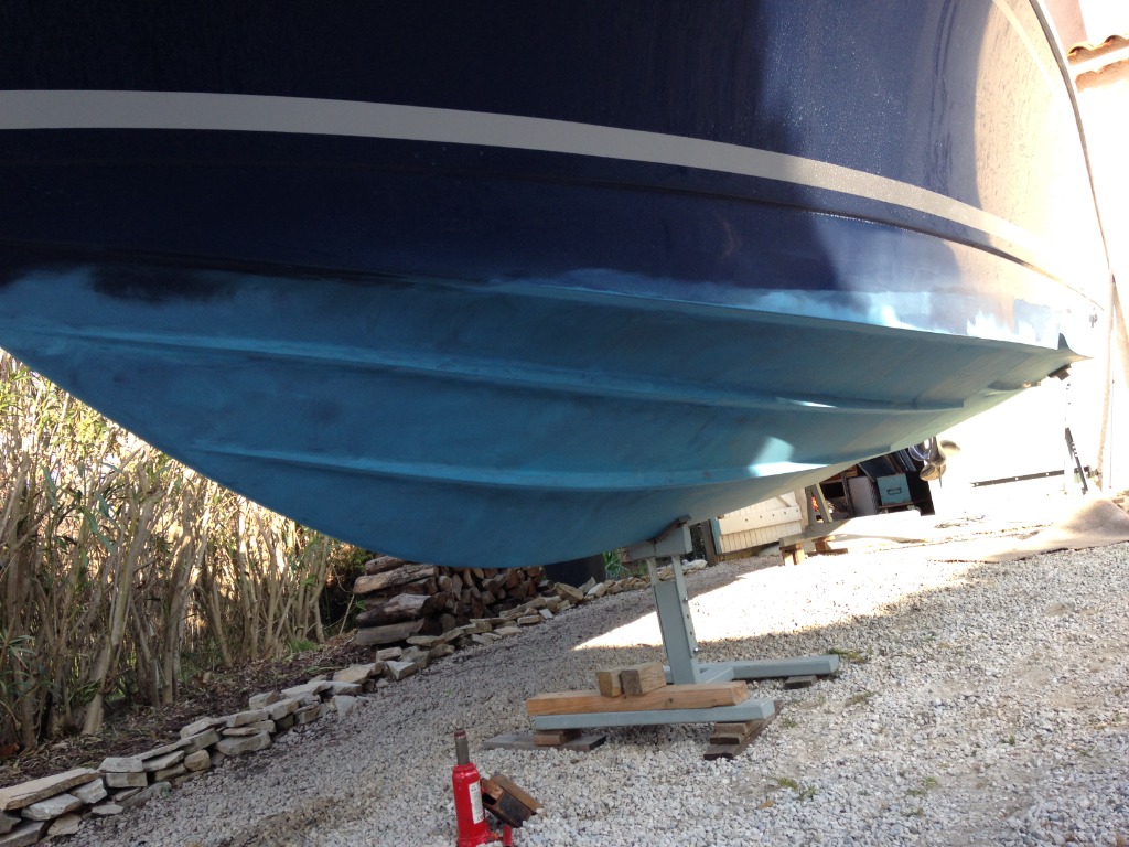

Si tu as des travaux à faire sur la remorque, c'est plus pratique que d'avoir le bateau dessus
Si tu as des travaux de carène à faire, ne serait-ce que poser une bande Keelguard, c'est mieux, bateau sur remorque, c'est compliqué
Ensuite, si tu hivernes ton bateau, il se trouve que le poids du bateau sur la remorque écrase les pneus, l'essieu inutilement.
Donc, j'ai fait ce ber et cette chandelle pour qu'en mode hivernage, je puisse désolidariser le bateau des rouleaux de la remorque, et donc laisser le bateau poser sur ber et chandelle, au lieu de le laisser posé sur la remorque.
Puis un jour, ça m'a gonflé, alors, j'ai fait ça.

Avec un voilier, c'est différent, car tu as la quille. Mais il me semble de mémoire que le tient, tu peux remonter la quille, sauf qu'elle pèse quelques ânes mort...............de mémoire je dis bien.
Prenons ton SR
Imagine ce SR sur ma remorque avec vérins hyd
Tu lèves le bateau et la remorque au plus haut.
Au niveau du tableau arrière, tu viens glisser le ber. Tu redescends la remorque, tu cales le bateau sur le ber.
Doucement, tu avances la remorque avec la voiture. Jusqu'à ce que tu arrives sur les derniers rouleaux arrières de la remorque (puisque tu avances)
Et là, tu prends un cric hyd basique, tu cales ton cric avec une cale de bois sur le V de carène, tu lèves, et tu glisses la chandelle, tu baisse le cric, le bateau repose sur la chandelle, et la remorque est totalement désolidarisée.
Et si tu n'as pas de vérins hyd sur la remorque, tu fais pareil
Bateau sur remorque:
Tu lèves le cul bateau avec un cric, tu glisses le ber sous le tableau arrière, tu cales, et tu redescends le cric, le bateau se pose sur le ber.
Et ensuite même scénario pour l'avant que précédemment expliqué.
Quand on a pas de sous ni de pétrole, on a des idées. ::r-
Sur mon Cap Camarat 7.15 WA, j'ai fais la manip 2 fois.
1 fois pour décaper devant chez moi
2ème fois dans la foulée, devant mon garage pour poncer, polir et polish de coque
Sur mon Cap Camarat actuel 7,5 DC, je l'ai fait au mois d'Avril dernier, j'ai utilisé 3 chandelles au lieu du ber + chandelles, mais j'ai manipulé de la même manière.
