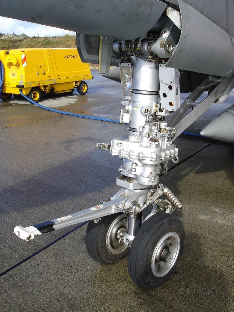

inspire toi d'un train d'atterrissage d'avion
Roue jockey motorisée, 2 fonctions 24 Déc 2020 11:40 #673091
+1 avec Samartom
Je verrais bien ça sur ta remorque, ça aurait de la gueule :sc)) :sc)) :sc))

Avec la crosse d'ancrage sur le modul de propulsion ?
Mon Boat va passer de 0 à 250 km/h en 2 secondes ?
Magnifique !
Roue jockey motorisée, 2 fonctions 24 Déc 2020 12:05 #673094
Ah, oui !!!! je l'ai vu, ce film!!!! Comment y s'applait, déjà ?

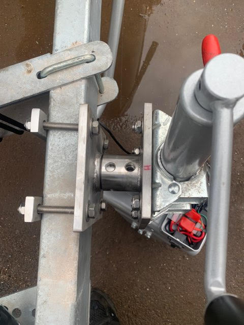

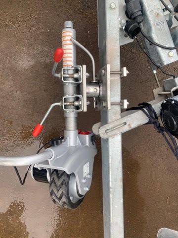

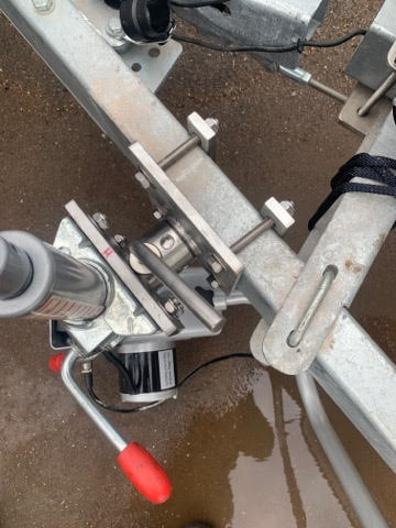

Mon soudeur vient de m'envoyer les photos de son boulot,
Il a travaillé presque toute la nuit, sans attendre mon feu vert pour l'exécuter
Jugez plutôt :
Concernant le devis, il m'a dit ne pas avoir chiffré.
Ma réponse : Je ne veux pas en entendre parler, je suis d'accord sur le prix, quel qu'il soit :^dB} :^dB} :^dB} :^dB}

C'est en effet super pratique pour la mise en action de la RJM mais à la maison. Je ne laisserais pas ma RJM à demeure au port lors de mes balades.
Sinon belle réalisation ::r-

maxime27_2b écrit: C'est en effet super pratique pour la mise en action de la RJM mais à la maison. Je ne laisserais pas ma RJM à demeure au port lors de mes balades.
Il y a seulement une clavette à retirer, et mettre la RJM dans le coffre de la voiture.

aningoul34 écrit: Oui! mais ils vont lui faucher le support !
C'est vrai qu'il y a du travail et du blé en inox.
Mais une fois le système vérifié, les écrous seront soudés comme sur le treuil électrique.
