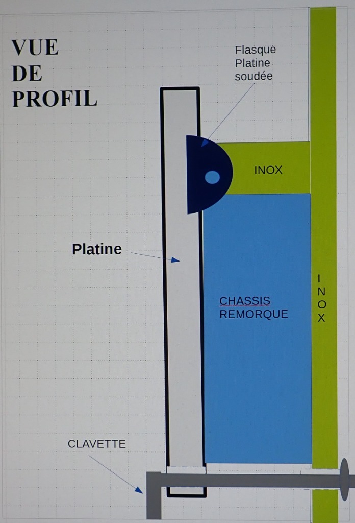

Le plan de fixation articulé que j'avais fait n'était pas bon; J'ai passé la journée à le refaire.
Je crois que là je tiens le bon bout.
Pour que le système soit valable, il faut que ce soit rapide , solide et pratique:
Position basse, clavetage
Position relevée, clavetage, et roulez jeunesse :^dB} :^dB} :^dB}

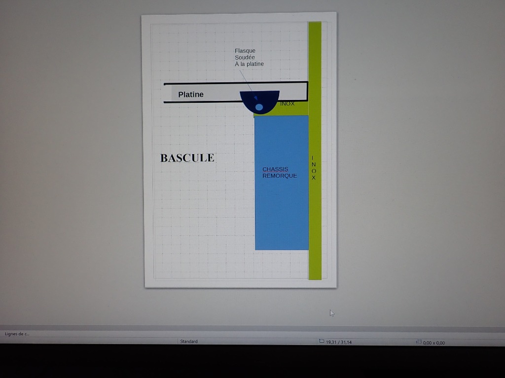

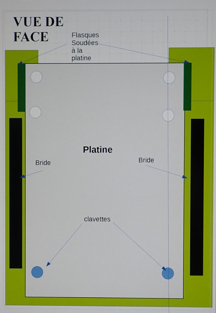

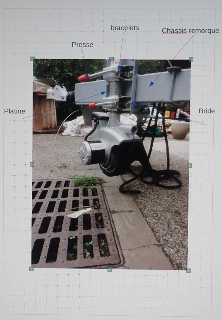

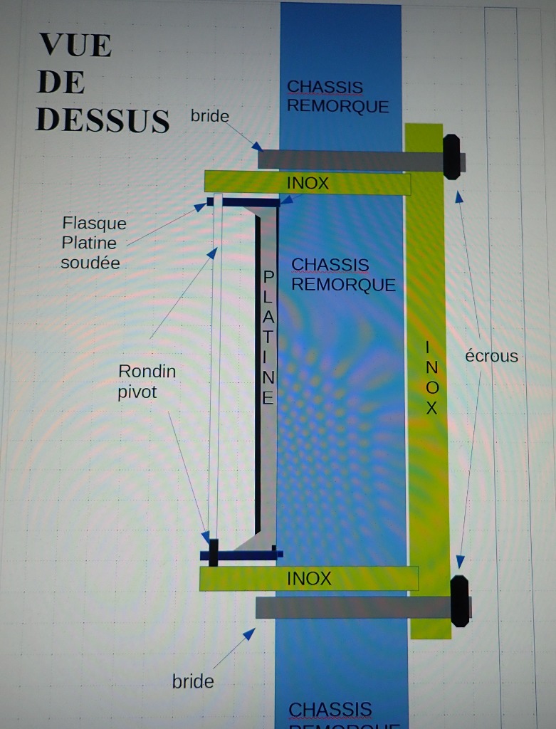

Pour les ceusses qui sont intéressés par une RJM, j'ai finalisé les plans de la platine basculante que je vous communique.
Je les ai transmis ce matin à mon soudeur qui les a validé.
Il fera le boulot le 28 et 29 décembre.

Une photo a échappé , là voici
Roue jockey motorisée, 2 fonctions 23 Déc 2020 12:06 #673046
T'aurais pu utiliser Catia ou Solidworks pour faire ton dessin. ::M-) ::M-) ::M-) :sc))

Mon soudeur a tellement bien compris mes dessins qu'il a commencé à travailler sur ma platine basculante dès cet AM.
Il a même été récupérer mon bateau pour faire des essais de la RJM grandeur nature dans son atelier.
