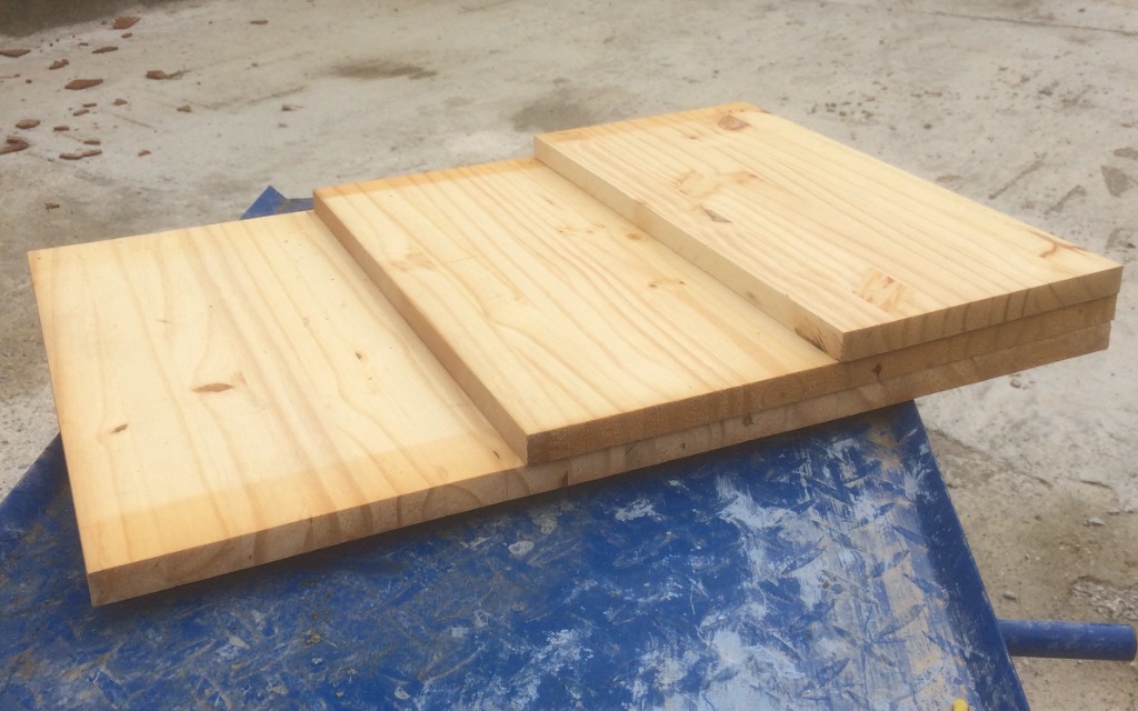

Roue jockey motorisée, 2 fonctions 25 Oct 2020 17:37 #669322
  • ulysse83
  • Portrait de ulysse83 Auteur du sujet
  • Messages : 1397
  • Remerciements reçus 130
Voila, j'ai réalisé mon petit escalier.
Je ne vous dis pas le temps que j'ai passé à faire ce chef d'oeuvre :a{b) :a{b) :a{b) :a{b) :a{b)

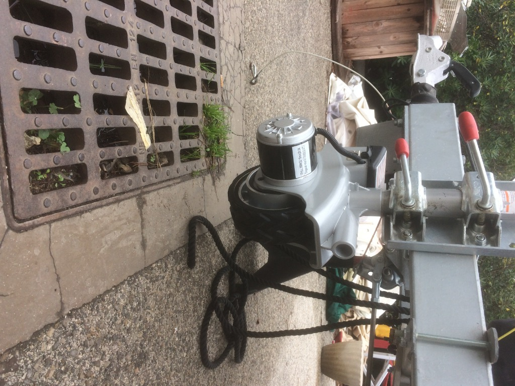

Roue jockey motorisée, 2 fonctions 17 Déc 2020 14:27 #672732
  • ulysse83
  • Messages : 1397
Mise en place ce matin de ma RJM ...
Problème : une fois remontée à fond, elle reste encore beaucoup trop basse.
A 10 cm du sol, ce n'est pas jouable.
La retirer et la remettre à chaque manoeuvre, ce n'est pas jouable non plus.
Il me reste deux solutions:
- monter le support sur une charnière, et basculer horizontal lors du trajet routier
- remonter les deux bracelet de maintient sur le support, celui du bas viendrait se positionner soudé au bas du support .
Je pense pour la seconde solution
Roue jockey motorisée, 2 fonctions 17 Déc 2020 16:38 #672736

Roue jockey motorisée, 2 fonctions 17 Déc 2020 18:29 #672741
Ah! je ne comprenais pas le montage de la RJM .
Je crois avoir compris que la remorque est garée sur le chant pour prendre moins de place.
Très ingénieux! je n'y aurais pas pensé. ::r- ::r-
Roue jockey motorisée, 2 fonctions 17 Déc 2020 18:29 #672742
  • ulysse83
  • Messages : 1397
Je vous livre les résultats de mes essais et cogitations de la journée.
D'abords, essais avec le vérin totalement descendu tel qu'il serait dans l'option "haute " du support ....
Rouler dans ces conditions c'est faire souffrir le tube qui dépasse trop.... surtout en escaladant les marches de la planchette ::D-
ce serait aller droit dans le mur, vers les emmerdements
Reste donc la solution de la charnière.
Dans ce cas, une fois basculée la roue viendrait presque en contact avec le sol, le vérin serait alors totalement rentré .....
Et alors là ça change tout. :a{b) :a{b) :a{b)
Y compris escalader les marches de la planchette :^dB} :^dB} :^dB} :^dB}
Et comme un bonheur ne vient jamais seul, je pourrais mettre cette RJM ..... AU MILIEU; Sur la poutre centrale dela remorque.
Pendant les trajets, il n'y aurait donc aucune gëne car elle serait à l'horizontale .
JUste une clavette à enlever pour la retrouver en position verticale, prête à servir, après avoir été vérouillée par une autre clavette
MERDE !!!! Il va falloir que je dépose ENCORE un brevet :^dB} :^dB} :^dB} :^dB} :^dB}
Roue jockey motorisée, 2 fonctions 17 Déc 2020 23:46 #672777
  • ulysse83
  • Messages : 1397
nitro78 écrit: [
Je l'ai, j'ai cédé aux sirènes, en 5 mois le caoutchouc de la roue arrive à la jante, sur le plat et en descente ça fonctionne dans les sens inverse (très faible pente!) et ne franchit pas le seuil du garage!
nitro, je comprends pourquoi tu as usé le caoutchouc :Beaucoup trop bas , la roue a frotté sur le sol et le pneu s'est usé, et donc forcément ne tournant plus rond, elle peinait à entraîner.
J'ai fait des essais , elle entraînait bien alors que la batterie 45 A/h était à 12v3.
Je l'ai mis en charge toute la nuit, on verra demain
