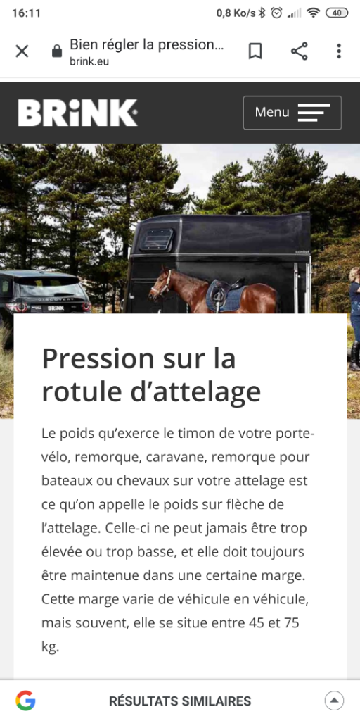

Pardon,par bienséance pour Samartom: Bonjour: j'ai aussi vu BRINK la trentaine oui, 45 jamais et parfois (réservoirs vides 15: OUI <<entre 45 et 75 kilos>> donc pour mes 7....70 kgs, combien ?
et par bienséance pour la <<majorité silencieuse>> qui, à poids analogues, penserait essayer mes choix: attention, nous parlons BIEN remorques à bateaux! Pour les Caravanes, ça n'a rien à voir et c'est tout autre chose! (Volumes, prises au vent......)

Aningoul : N'en déplaise à Meltem, à Lapène Palavas et à tant d'autres, je ne dépasse CHAMAIS les 10/ max 15 kgs sur la flèche (et la boule) et croyez moi que certains jours, ça fait LOURD!!!!!!!!
Qques jours plus tard...
Maintenant à 30-45 kg :sc))
Dans 10 posts on sera à 50kg et là tu seras bien. Et tout ça pour rien ! ::p-

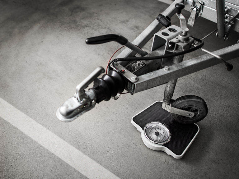

Pour essayer d'en placer une sérieuse:
J'espère que certains auront noté l'énormité sur le site Brenderup::t- ::t-
d'ailleurs: roulez vous avec la roue jockey relevée et bloquée, ou enlevée ET rangée dans la malle? plus deux réservoirs EN AVANT de l'axe des roues pleins, à moitié ou vides ? treuil électrique enlevé et dans la malle, ou en place ? avec toutes ces données, on n'est pas loin des 20 kgs de différence.....comme le dit l'excellent André Santini, Maire d'Issy les Moulineaux:: là où tu as un ......, tu as deux opinions. ( Guide de l'Humour Corse ) sur le même attelage, des dizaines de détails peuvent changer la mise
FORT heureusement, ça ne se joue pas au gramme près, loin de là.

Sur la photo de 18h23: relevé sur le site de Brenderup: !!!!!!!!!!!!!!!!!!!!!!!!!!!!!!!!!
pesée sous la roue jockey ::t- ::t- ::t- ::t- ::t- ::t-
sur une remorque de # 770 kgs: le poids qui s'affiche dépasse de ONZE kgs celui relevé en appuyant sur la balance l' EXTRÉMITÉ du crochet d'attelage: c'est à dire ce qui va réellement poser sur la rotule EN STATIQUE, à l'arrêt !
pour une grande marque , c'est surprenant !
