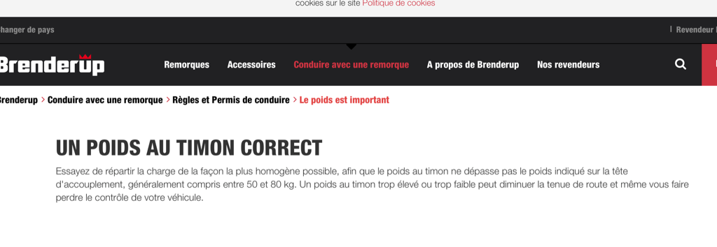

Site de Brenderup : Essayez de répartir la charge de la façon la plus homogène possible, afin que le poids au timon ne dépasse pas le poids indiqué sur la tête d'accouplement, généralement compris entre 50 et 80 kg. Un poids au timon trop élevé ou trop faible peut diminuer la tenue de route et même vous faire perdre le contrôle de votre véhicule.
J'ai une vidéo de test sur des maquettes reproduisant les cas où la charge sur la flèche n'est pas suffisante... Dommage que je n'arrive pas à remettre la main dessus car ne pas charger la flèche conduit à des résultats édifiants...

J'ai tracté mes divers pneumatiques (Sillinger 420, Zod Mk2 et Mk3, Sillonger 500UM, PB Zodiac, Prestige 550, etc ...) avec divers véhicules traction Av et propulsions (Dyna Panhard caisse alu, Panhard 24 BT, Opel Kadett, Mercédès 300, Subaru Forester, Mercedes 4x4 ...) et je n'ai jamais mis les charges que 99% d'entre vous recommandent !
La seule fois où j'ai eu un départ en lacets est dans la descente vers Aix-en-Provence où j'ai manqué de vigilance. De retour de vacances en Bretagne le Mk2 tracté par la Panhard 24 avait été trop chargé à l'avant ce qui a allégé la direction et ...
Autrement, je n'ai jamais pesé le poids sur la boule, ni celui de la roue jockey, mais à partir du moment où je peux lever le timon d'une seule main, c'est qu'il y a 40 à 50kgs, pas plus. Et j'ai fait pas mal de milliers de kilomètres !
Personnellement je pense qu'il y a plus de risques de départ en lacets avec trop de charge sur la boule qu'avec "pas assez" - ce dernier terme ne voulant rien dire de précis ...
