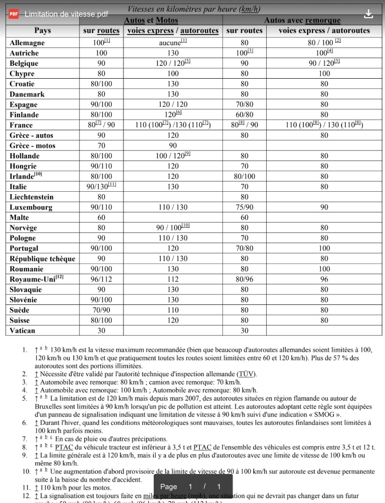

Ce tableau explicite les déclarations lues <par ailleurs> de bolides déboulant à 110 / 120 km/h entre Vado Ligure (Savone) et Annemasse ou Piombino / Bruxelles banlieue.
alors que le maxi autorisé est de Quatre Vingt, remorque légère ou pas, autoroute ou pas, en Italie et 90 sur autoroute en France. Il est vrai qu'en Italie il est NORMAL de se "faire ses petits arrangements avec la loi) Toutefois, les moyens aucul occultes radio electro cyber dronatiques etc de contrôle de vitesse et de lecture de votre plaque doivent vous inciter au respect des panneaux!
Déjà sans toutes vos inventions diaboliques actuelles, il y a une bonne vingtaine d'années, le sémaphore de La Chiappa a réussi à lire mon tea shirt à plus de HUIT kilomètres! alors votre plaque, d('hélico ou de voiture piège banalisée.......par ici, les points ET les ROROs!
Je remercie le collègue pneumarin (mais je crois qu'il a en fait un dur! ) pour sa très précieuse assistance informatique!

Effectivement instructif... je ne savais pas qu’en Espagne c’était 80 km/h maximum avec remorque sur autoroute ::b-
Je mets ton tableau cher Amingoul sous forme d’image si tu m’y autorises?
Remorques, lacets, Code(s) de la route 28 Sep 2019 12:35 #650682
Cela dit’ en France, sur route c’est 80... pluie ou pas, enfin je crois mais personne ne sait vraiment ::p-
Et il me semble qu’en Espagne ce soit maintenant 80/90 et non plus 100 sur route donc le tableau et à réactualiser.
auto.bfmtv.com/actualite/l-espagne-baiss...a-90kmh-1622396.html

Cher collègue, ce tableau, ramassé je ne sais même plus où, n'est pas ma propriété! Tu le placardes et / ou le publies où utile te semble, bien sûr!
Je pense....mais penser n'est pas légiférer! que là où la vitesse a été diminuée de 10 km/h, il soit logique d'appliquer cette diminution à ce tableau (routes!)

Oui, bien sûr, mais ça on le sait tous ( ou presque.)
Ce que je voulais te faire remarquer, c'est que c'est en contradiction avec ce qui est affiché sur le tableau ci-dessus, et que par conséquent, celui-ci est incomplet.

Effectivement, tout le verbiage concernant la vitesse des véhicules (gros 4 x 4 )pouvant totaliser....je ne sais plus combien de PTRA est totalement absent de ce document. Je dois l'avoir quelque part dans le Monde de la Caravane si je ne l'ai pas bazardé!........ Je sais qu'entre le Nissan X trail et le Santa Fé, j'ai du abandonner ce dernier car il dépassait de ....18 kgs
Je crois me souvenir que: PTAC auto pleine charge plus capacité de traction < à 3500 kgs: les mêmes droits qu'une voiture sans remorque
........................................................................................................................................... > à 3500 kgs: à la moindre remorque, 90 sur tourout', 80 sur rout' et 50 en ville. (et nécessité d'apposer les disques à l'arrière, MAIS ça, vite supprimé car une remorque peut changer de tractrice!
Actuellement, je suis à 1980 plus 1400 = 3380. en fait je roule à # 1980 plus 770 = 2750. aucune limitation, donc, que celle du bon sens: donc, dans le pays sous développé où je passe souvent mes congés maritimes ( ::t- ::t- :G+-) :G+-) vu l'état de certaines routes.......
