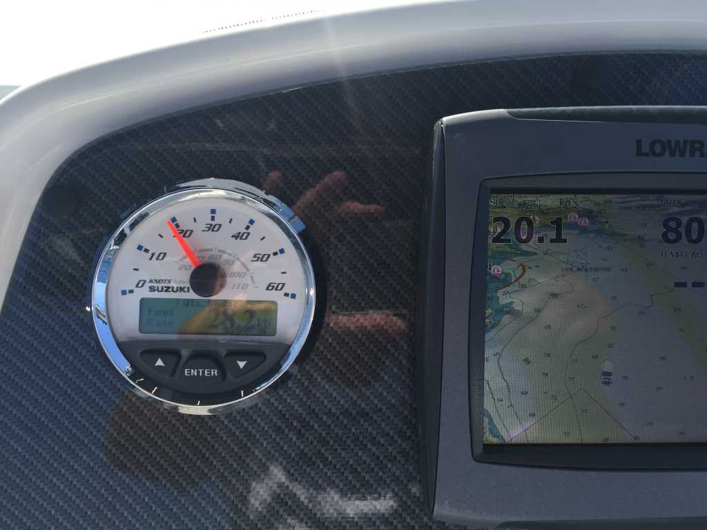

Comme on me le demande voici une photo de la conso ce matin en direction des Embiez pour cette fin de semaine et we entre potes
20 noeuds 28,2 l par heure bateau entre 3,5t et 4t que 300cv
