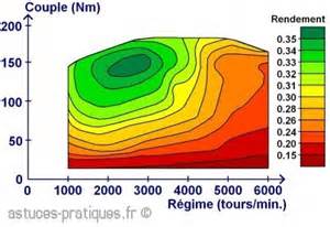

Regarde bien la 2eme courbe que Timat nous a mis , t'a pas comme un schmoll? Y'a rien qui t'étonne ?

Je vais prendre mon temps pour répondre parce que c'est un sujet que j'aime bien mais j'aime aussi que l'on soit cohérent quand on parle de grandeurs physiques et d'unités.
Donc, Marilo, dans la question qui nous intéresse ici, oublie stp la notion de travail qui est la quantité d'énergie nécéssaire pour déplacer le bateau du point A au point B (sans notion de vitesse ou de temps si tu préfères).
La discussion est tout aussi pertinente si l'on s'en tient à la notion de puissance qui est la quantité d'énergie nécéssaire pour déplacer le bateau du point A au point B dans un temps donné.
Je suis tout à fait d'accord avec toi que la puissance requise ne dépend pas du moteur à partir du moment où celui-ci à une puissance disponible supérieure à la puissance requuise; ceci n'est cependant vrai que si l'on considère que pour le moteur le plus gros, le frottement (trainée) supplémentaire venant d'une embase plus volumineuse est négligeable (je pense que c'est le cas)
Donc pour un bateau donné dans des conditions de navigations identiques, la différence de consommation provient uniquement de la différence de rendements (mesures des pertes) dans l'ensemble de la chaîne motrice.
Les pertes de rendement sont multiples et je vais essayer de simplifier et grossièrement et de les qualifier.
1. Rendement du cycle thermodynamique théorique: c'est la plus grosse source de perte (rendement = env. 40%). Il dépend uniquement du taux de compression. Et s'il est sensiblement la même pour tous les moteurs de même technologie, c'est la que les bons motoriste font la différence en autorisant des taux élevés grâce à des dessins de chambres de combustion optimisés et une maîtrise de l'injection permettant de retarder l'apparition du fameux cliqueti.
2. Rendement réel du cycle thermodynamique: une grosse source de différence entre moteurs puisque interviennent en vrac, le dessin des tubulures d'admissions et d'échappememt, le réglage des croisement de soupapes, la qualité du mélange air/essence, etc... Il peut entraîner des pertes de 3 à 6%
3. Pertes thermiques internes: c'est la quantité d'énergie qui ne sert pas à pousser le piston pendant la fin de la phase de combustion et de détente et qui est transmise sous forme de chaleur au bloc moteur et à la culasse. Elle est augmente avec la charge moteur (température plus élevée dans le cylindre) mais pas proportionellement: le rendement est meilleur à charge élévée (il y plus d'energie convertie en travail utile qu'en chaleur perdue). C'est donc là que se situe la raison pour laquelle un moteur plus petit a un meilleur rendement à puissance délivrée identique MAIS
4. A forte charge et régime élevé, le rendement thermodynamique réel s'écroule car la combustion est moins bonne (beaucoup de gaz imbrulés dans l'échappement), le croisement de soupape est plus grand (pour permettre d'admettre plus de mélange dans un temps plus court).
5. De même le rendement mécanique du moteur où rentre en jeu l'inertie des pièces en mouvement (piston, soupapes) diminue avec le régime (puisque lié au carré de la vitesse de ces pièces).
Ces deux derniers point annihilent l'avantage d'un petit moteur sur un gros à partir d'un certain régime.
J'espère avoir été clair et aimerais conclure en disant qu'au final tout le monde a raison.
