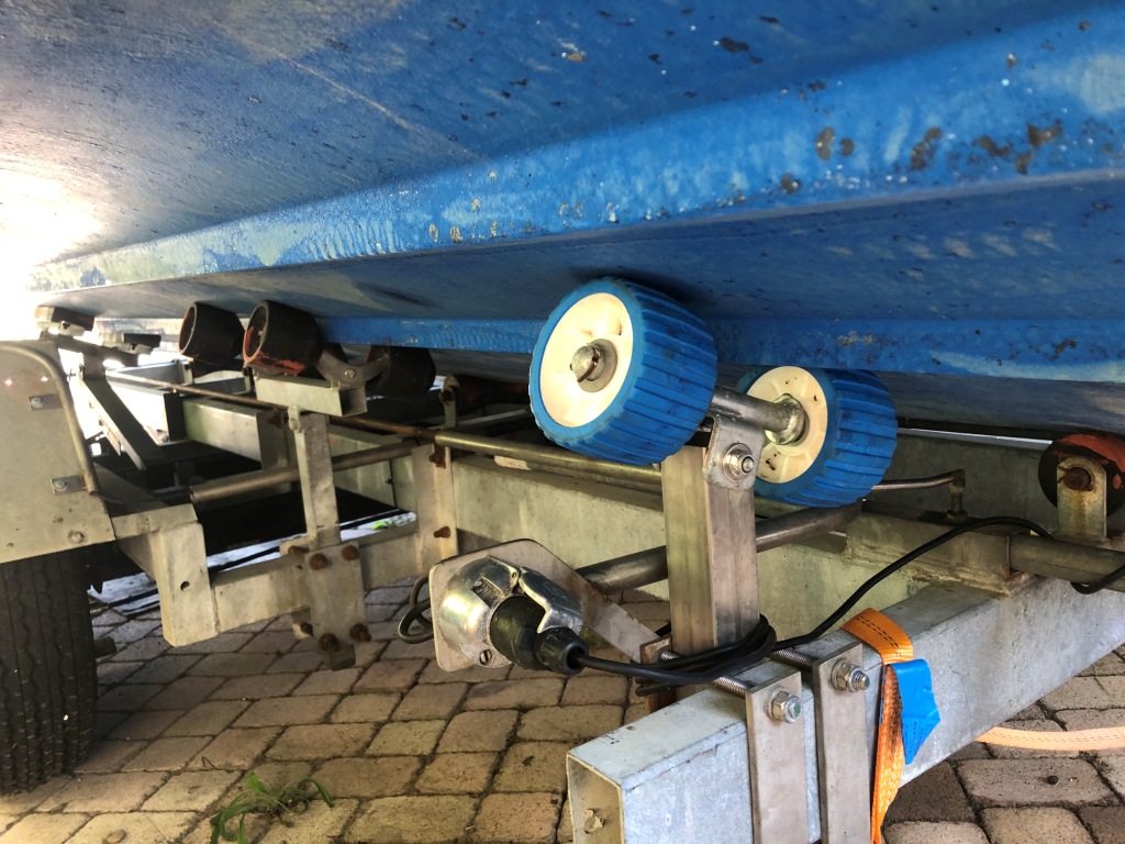

MESURER LE POIDS SUR L'AVANT DE LA REMORQUE 30 Nov 2020 11:53 #671882

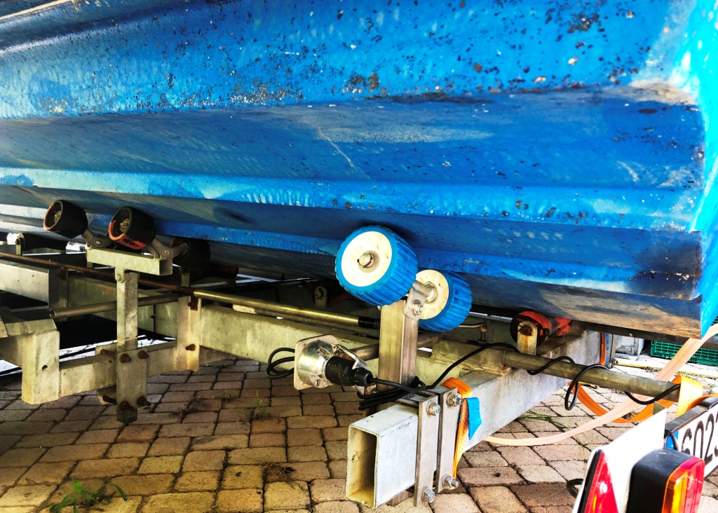

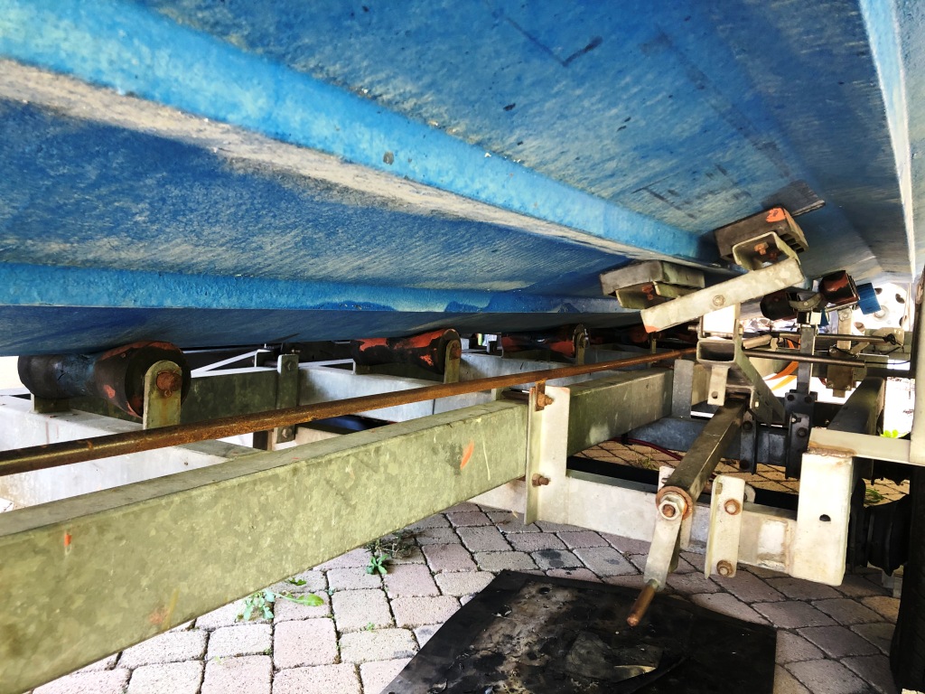

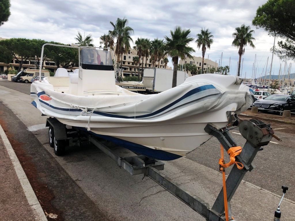

Voila donc comme dit hier j'ai fait quelques photos pour illustrer le type de montage de mes rouleaux sur la remorque
comme vous le constaterez il n'y a pas actuellement de chariot basculant a l'arrière, et je pense que c'est indispensable d'en rajouter un pour favoriser la monté et le centrage de l'étrave lors de la monté sur la remorque quand pensez vous ?
et oui l'antifouling et a poncer et a refaire ::M-)

Belouga: au vu de cette photo,j'ai des éléments photo à mettre ci dessous cet après midi, pour te faciliter la vie à la mise à l'eau (et surtout au halage du SR sur la remorque. (Là, il faut que je surveille la sauce tomate sur le feu mijoteuse !!!!
Avec ces manivelles, c'est une ATLAS, ça .... et d'un âge certain!

beluga30 écrit: Voila donc comme dit hier j'ai fait quelques photos pour illustrer le type de montage de mes rouleaux sur la remorque
Bjr
Effectivement tu as du travail de réglage
Tres mal régler la position du bateau sur la remorque , les derniers rouleaux devraient etre à qqs centimetres du cul du bateau mais cela tu le savais
Donc il va falloir avancer le bateau et donc (tu as raison ) gros poids sur l’avant et .......pas trop de solution déplacer les essieux sur l’avant (c’est ce que l’on avait fait sur le Capelli 770 mais de maxi 10 cms toi tu as au moins 30/40 centiletres !!!!!!! )
Si c’est pas possible et ben ......c’est que ta remorque n’est pas adaptée (trop courte au niveau des longerons )
T’as pas une photo des l’ensemble avec un peu de recule (de profil ) ???
Le système de patins !!! Je ne suis pas convaincue,,,,!!!!!!!???? Encore des manips en plus ??? Mais n’ayant jamais essayé !!!!!

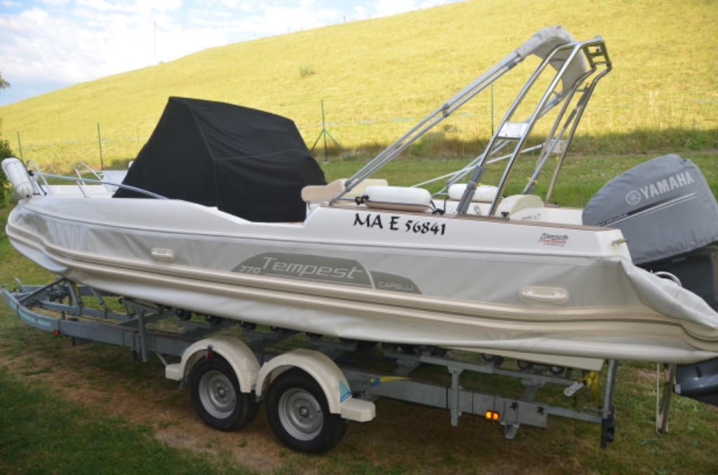

Une photo de mon ensemble
Reglage tip top environ 80 kgs sur la boule « « environ « « « «  cela dépend de la repartition du chargement du boat , annexe sur le pont avant ou reservoir d’eau avant vide ou plein ....suivant le parcourt (long ou court ) le chargement étant different
Le dernier rouleau est caché par la sangle jaune au cul du bateau (il doit etre à 5 centimètres du rebord )

@ Beluga
Ta remorque est ancienne, et c'est une remorque de transport, pas de mise à l'eau.
Cette remorque était prévue à l'époque pour gruter le bateau qui était dessus.
Tes patins sont une excellente chose pour caler le bateau en transversal
Dommage que ces patins ne soient pas actionnés par une pompe manuelle hydraulique et vérins.
Cette version existe chez Mécanorem, les chantiers navals qui manipulent n'importe quel gros bateau de leurs clients ont ça. Ca leur évite de se glisser sous le bateau par terre pour aller tourner la manivelle et de régler des chandelles fastidieusement à chaque fois.
Ceci étant, une bois encore, c'est un très bon système, plutôt que des chandelles qui fléchissent selon le sens du virage, et qui doivent être rerégler de temps en temps.
Si tu dois mettre à l'eau à chaque fois que tu feras du bateau, tu risques de vite de fatiguer.
Outre ces détails, j'en vois 4 qui prennent toute leur importance quand on manipule un bateau de 8 mètres.
- La béquille comme ce que présente Aningoul est outre les moqueries et railleries qu'on lui attribue, un très bon système pour éviter toutes les glissades, dérapages de voitures X ou Y et même d'un 4 x 4
J'ai déjà dit ici, avec mon 4 x 4 voir les 2 roues arrière se soulever, et les 2 roues avant trainer sur la cale avec l'ensemble 4 x 4, remorque et bateau en train de remonter reculer d'un mètre. L'adrénaline est au RDV !
Et mon 4 x 4 est sur une cale en boite courte, crabot intégral enclenché, en prise et frein à main serré. Ce qui veut dire dans ces conditions que toutes les roues sont mécaniquement reliées les unes aux autres, et que le frein à main qui serre les freins arrières, bloquent aussi de facto, les roues avant.
Donc oui, une béquille centrale, ou mieux 2 béquilles latérales pour de lourdes manipulation, c'est un gain de sécurité indéniable, irréfutable.
- Un berceau basculant à rouleaux est aussi à envisager à l'arrière , car remonter un bateau de cette taille de ce poids avec une remorque à rouleaux centraux , le premier rouleau généralement ne fait que 3 mises à l'eau, et le V de carène du bateau n'apprécie pas du tout
- Ta potence risque de fléchir dangereusement quand tu vas treuiller ton bateau, prévoir 1 ou 2 jambes de force me paraît dans les priorités.
- Et enfin, un treuil électrique ou autre, mais manuel :^-C} :^-C} :^-C} :^-C} :^-C}
Pour le réglage des masses du bateau sur la remorque, il faut mettre le châssis de la remorque au bon endroit sur les essieux.
Pour le poids sur la flèche, pas très pratique avec une 2 essieux à régler.
De toute façon, quand tu passeras sur le 1er dos d'âne avec une 2 essieux, tu te rendras bien compte que le poids max donné sur le crochet d'attelage est multiplié par ??????? ::b- ::b- ::b- ::b- ::b- ::t- ::t-
Mais effectivement, sur belle route ou autoroute, c'est bien de partir sur une bonne base .
Enfin, attention de ne pas trop rapprocher les essieux du centre du châssis de la remorque, idéalement, plus ils sont loin de la boule d'attelage, mieux on se porte. Sinon, risque d'accordéon assuré. ::r-

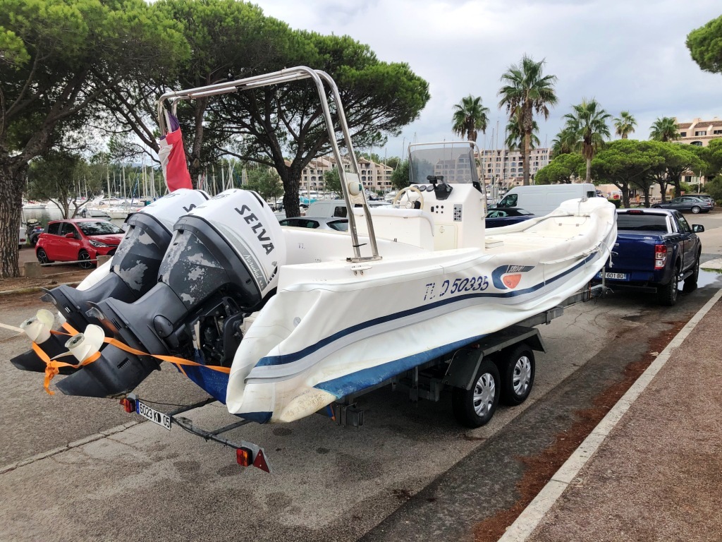

MESURER LE POIDS SUR L'AVANT DE LA REMORQUE 30 Nov 2020 14:11 #671896
Merci a tous pour votre aide.
Alors pour essayer de répondre,
- Actuellement le bateau est positionner par apport a l'essieu avant en partant de l'arrière, a 3.30 m de l'essieu, et l'étrave de 4.70 du même essieu.
- oui il demande avancer d'environ 35 cm pour que le tableau arrière soit a la verticale du dernier rouleau Pour l'avancer d'environ 25 cm et a cela je vais rajouter un berceau a quatre chariots basculant pivotant ce qui permettra d'être posé une 4 appuis et de diminuer la pressions d'appuis sur le dernier rouleau central et supportera mieux le tableau arrière, et facilitera la monté du bateau sur la remorque
- actuellement le poids sur le timon est trop élevé 100/110kg, mais le bateau étant en travaux j'ai le réservoir d'essence de 600 litres complètement vide, et comme celui-ci est pour grosso-modo 60% a l'arrière des essieux de la remorque une fois rempli même a 50% ca ferra 130KG de contre poids pour soulager le timon, voir même 260kg plein fait
- la remorque est de construction basculante donc je ne sais pas si c'est un avantage pour ce type de remorque a voir!
- Les patins latéraux, j'ai trouvé que c'était pas mal car juste pour les appuyer contre la coque un ou deux tours de manivelle est sans effort et le tour et joué ça ne bouge pas d'un poil .
Donc dans l'immédiat comme le bateau est toujours en travaux de remise en état, et j'en ai certainement pour quelques semaines encore:( j'effectuerai le réglage final une fois tout terminé.

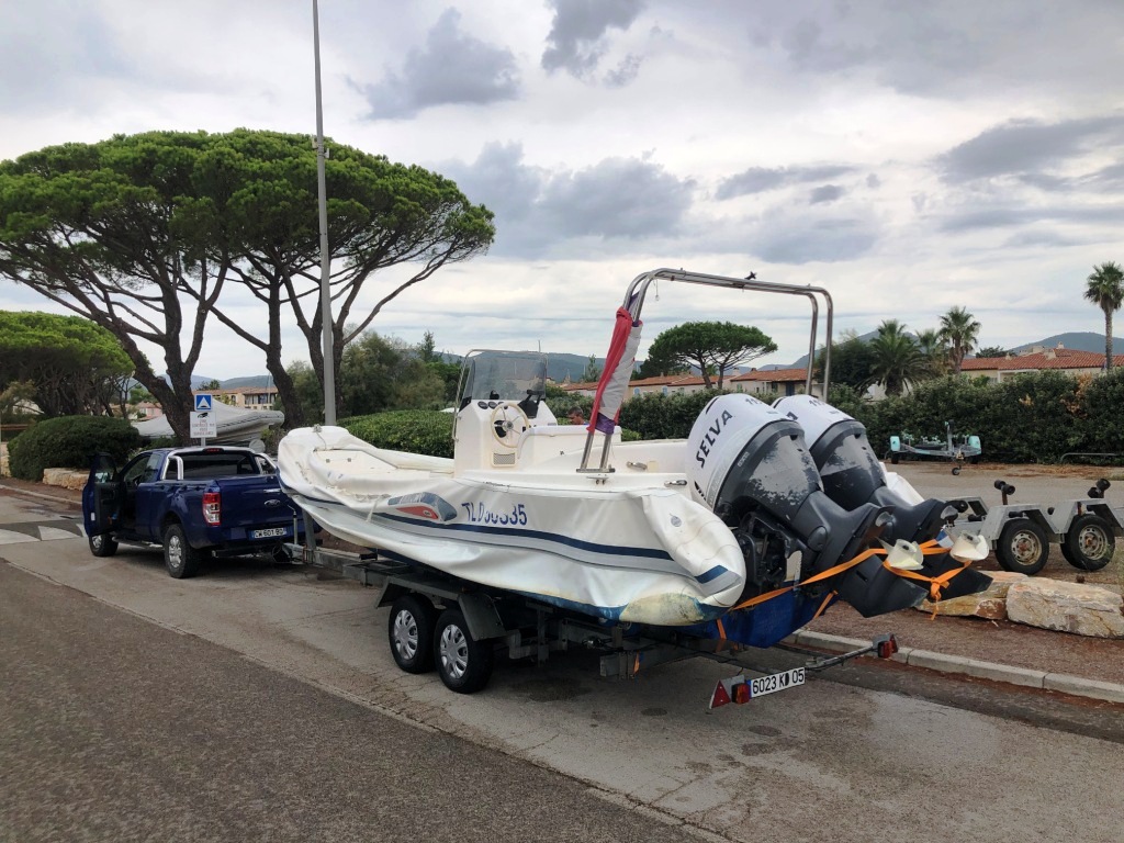

Quelques photos du jour ou je l'ai ramené de Cogolin avec un Ford Ranger , lors du trajet de retour pas moyen de dépasser 80km/h car la remorque commençais a louvoyer :S et le Ranger n'aimait pas ::N-) ::N-)

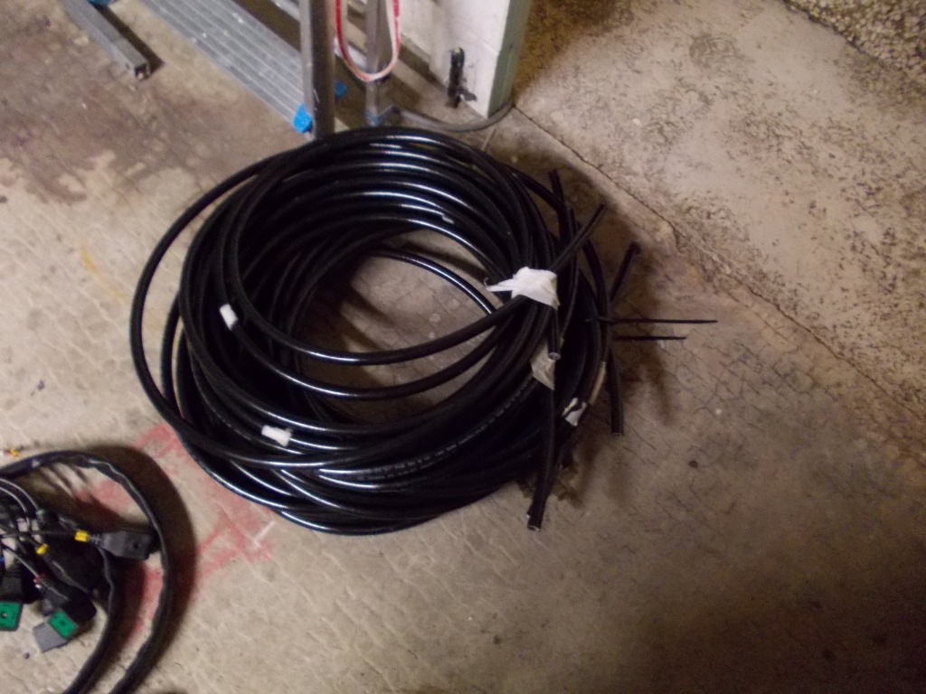

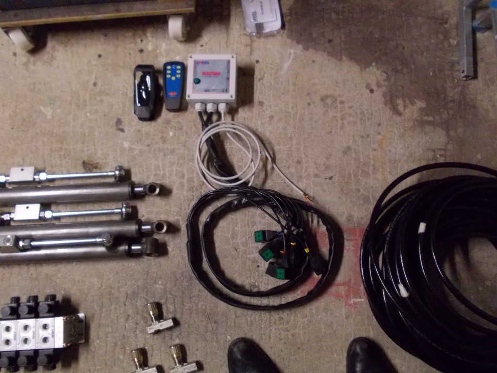

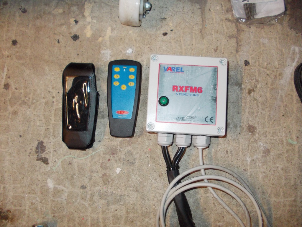

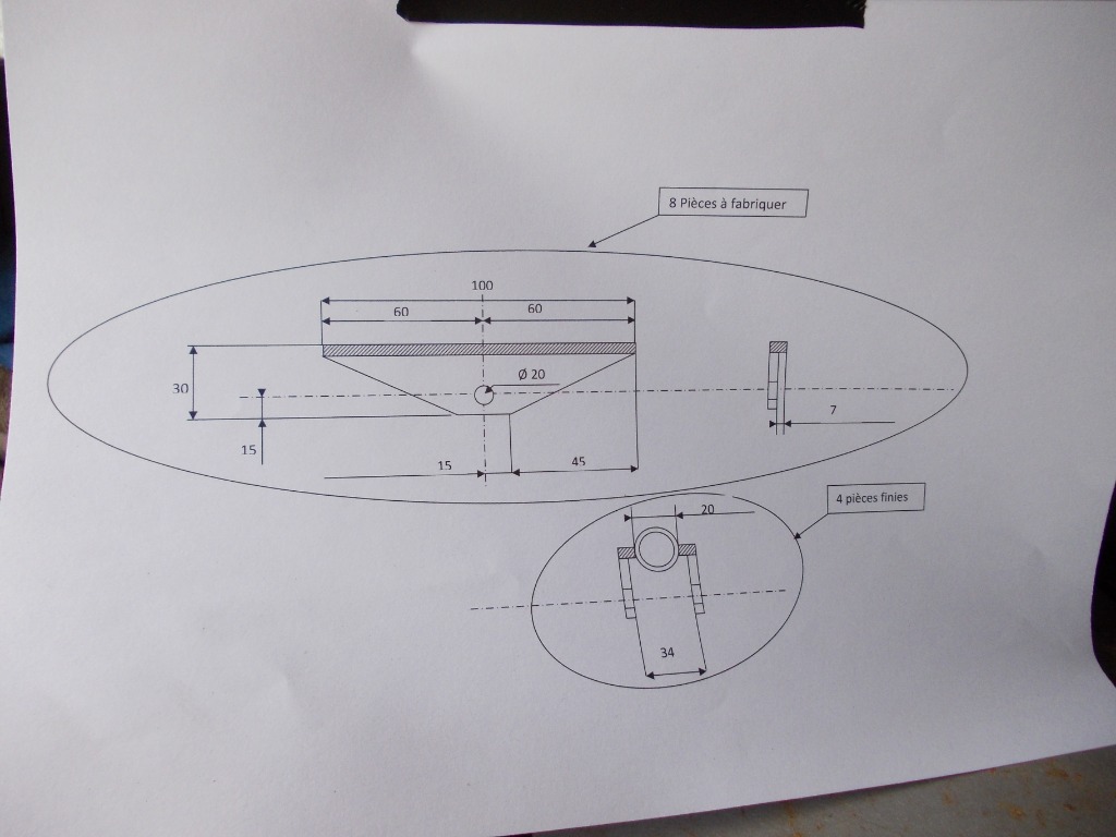

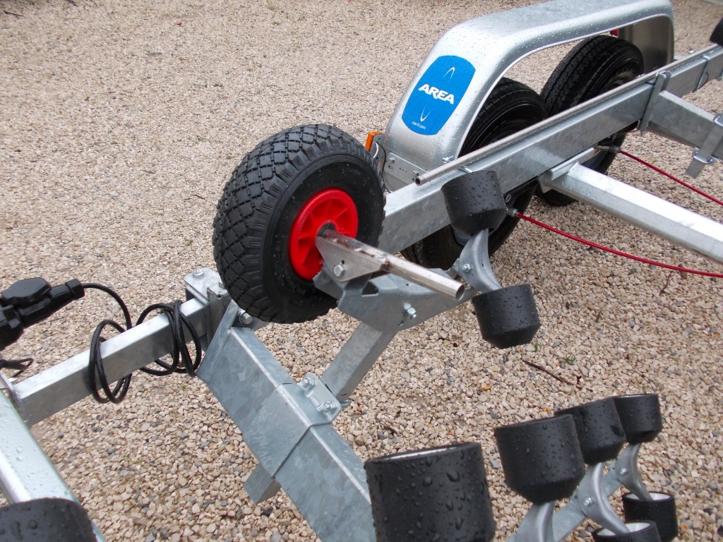

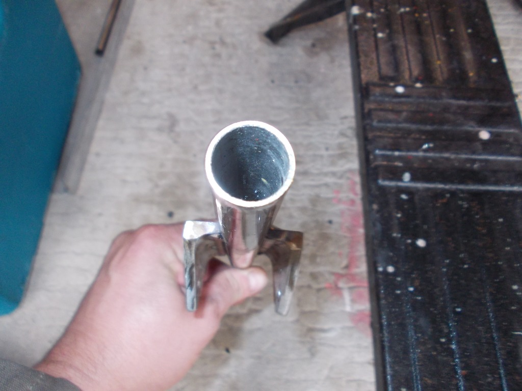

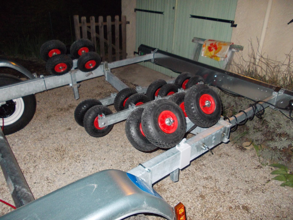

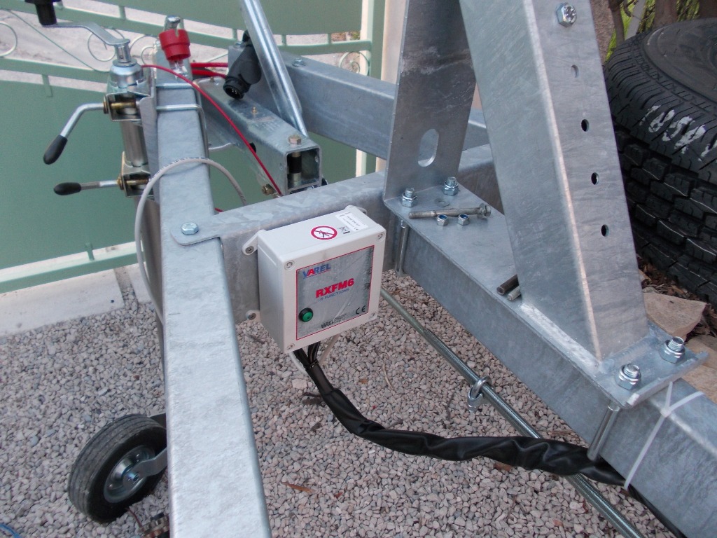

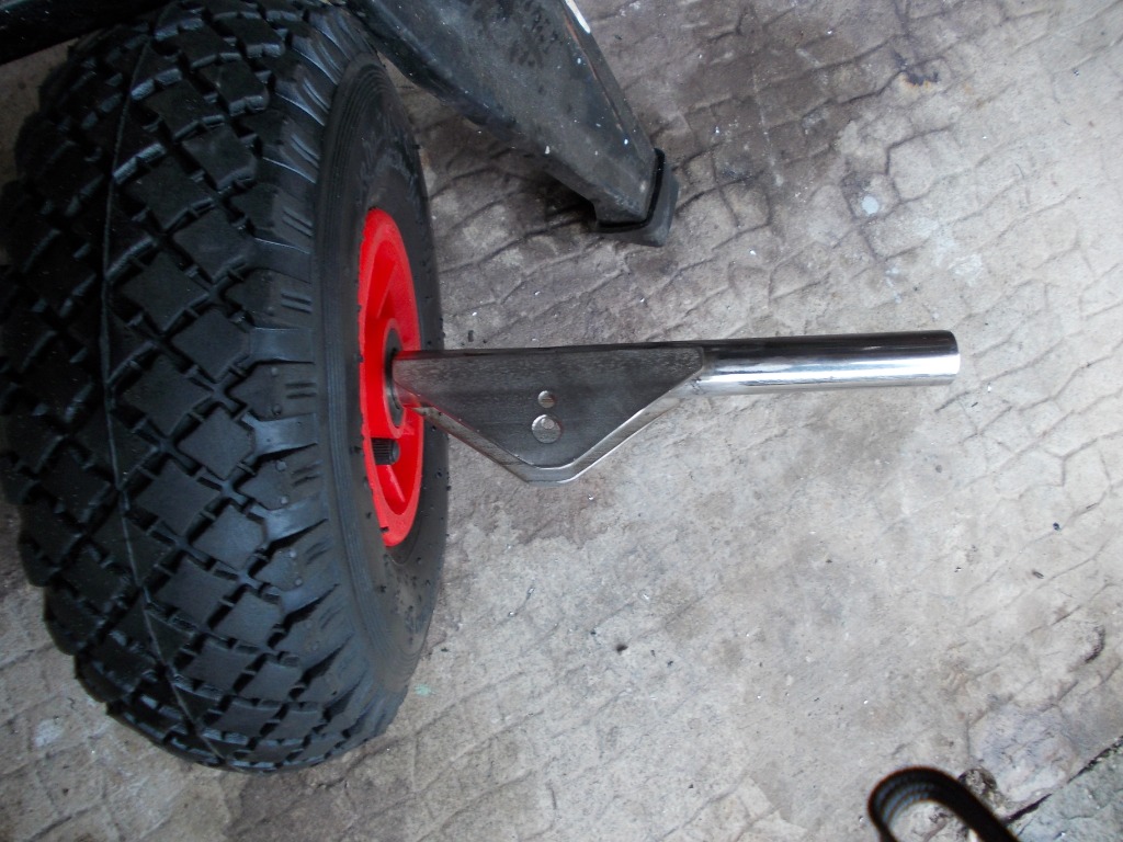

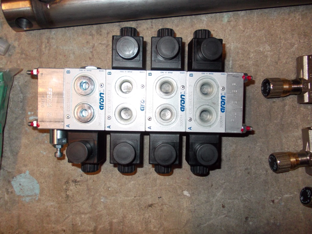

@ Belouga
Ma vidéo est connue de tous ici. Ou presque.

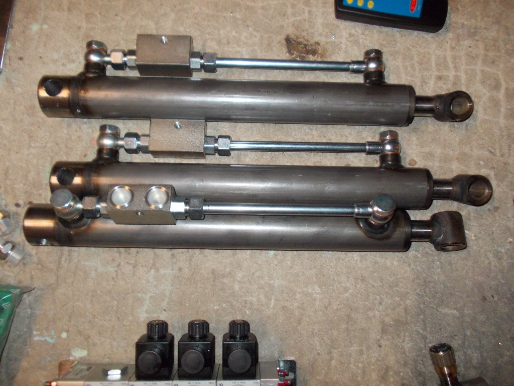

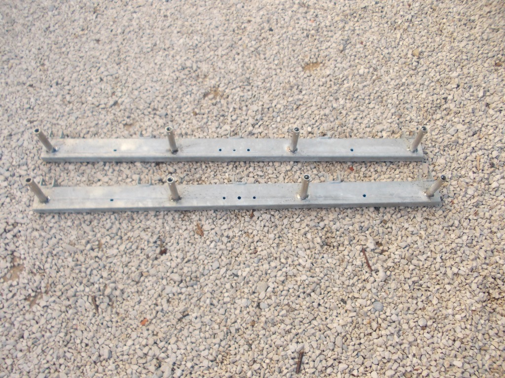

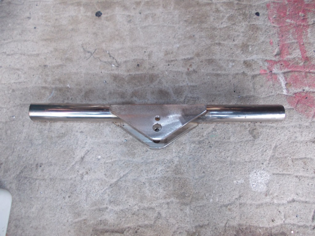

Voici ce que j'avais réalisé en 2013.
Ce qui a résolu tous mes problèmes, et jamais une panne depuis (manquerait plus que ça ::p- )
A la place du moteur thermique, on peut aussi imaginer un moteur de 2200 W électrique. Car oui, mon moteur thermique est un kawasaki 3 CV, donc 2,2 KW.
Si tu veux, des infos, conseils, ou ne je sais quoi d'autre, pas de souci.
Lorsque je mets à l'eau, mes vérins arrières sont sortis, et donc le cul du 4 x4 ne se lève pas.
Je te mets quelques images de l'époque. Tu ne feras pas cas des quelques uns qui appellent ça une usine à gaz mais qui n'ont pour la plupart, jamais mis un bateau à l'eau de plus d'une tonne.
J'avais fabriqué moi même aussi, mes traverses de berceau basculant et supports de roues diam 200 mm en inox , car pour compliquer un peu plus, j'avais une coque à Steps ( Cap Camarat 7,15 WA)

super installation ::K+)
MESURER LE POIDS SUR L'AVANT DE LA REMORQUE 30 Nov 2020 17:37 #671917
Cap Camarat 83 écrit:
super travail, le fait de remplacer les rouleaux par des roues gonflées, a ta apporté beaucoup ? je suppose que ça fait amortisseur donc du confort quand tu roule au niveau du bruit, mais pour les manipulations montées ou descentes ça change ?
