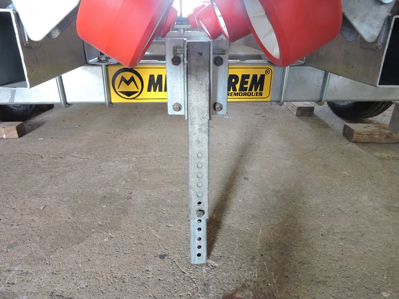

Dans le cas d'un bateau lourd, attention à ne pas avoir un trop long "porte à faux" derrière la dernière traverse, J'ai déjà vu des longerons avec un arc de presque 10 cm: c'est "élastique", l'acier!
Avec le 565 et le 100 CV, pour "ménager" l'arrière de la carriole, j’avais fabriqué cela:

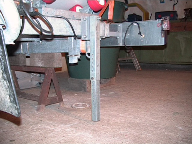

Celui ci, latéral, permet en plus de redémarrer car il peut "trainer " en oblique derrière, le temps d'être en plat,: puis: un écrou à défaire et tout va dans la malle.

super les chandelles escamotable, par contre tu n'a jamais été ennuyé avec les gros dos d'ânes ?

Donc non, car aussitôt sorti de la cale, un boulon de 12 à dévisser avec deux doigts et tout va dans la malle de la tyre!
MESURER LE POIDS SUR L'AVANT DE LA REMORQUE 29 Nov 2020 06:43 #671800
Je n'ai pas compris l'utilité de cette chandelle .
Tu dis " aussitôt sorti de la cale "....Tu rentres dans l'eau avec cette chandelle ?
Tu dis " aussitôt sorti de la cale "....Tu rentres dans l'eau avec cette chandelle ? >>>>>>
Inutile. ! ! ! !
aussitôt dégagé la cale: pardi!!!! si Meltem attend, derrière, ::X- ::X- ::Y- ::Y- :G+-) :G+-)
Donc: pliables vers l'arrière, ces "pieds " trainent jusque là où je puis stopper et prendre mon temps, je desserre le boulon du haut j'enlève le pied en 40 x 40 et le 35 x 35 réglable dedans et les range dans la malle.
Ils ne peuvent pas servir n'importe où: le pied central, à Calasetta ou à Roccapina par exemple, devrait avoir 3 mètres de long , chose impossible vers le haut.
Une fois dans la malle, plus rien ne dépasse vers les dos d'âne seul le support du cas "central"dépasse de 2 cm: les chandelles des rouleaux, plus! Donc......
CORRECTION: un boulon à enlever: celui du haut, sous le rouleau, à peine serré à 2 doigts pour la mise en place!

T'as intérêt à faire un bon check-up digne d'un A380 avant de décoll....prendre la route :sc))

Mon propos était de comprendre pourquoi il a effectué ce montage "spécial" d'une part, si ce n'est pour s'épargner de se baisser pour enlever la plaque
Et d'autre part pourquoi se faire ch..er à démonter cette chandelle dont j'ai du mal à comprendre l'utilité
MESURER LE POIDS SUR L'AVANT DE LA REMORQUE 29 Nov 2020 14:44 #671824
Si j'ai bien compris c'est pour compenser la """souplesse" des longeronts de la remorque qui plieraient au moment de la mise à l'eau !!!
J'ai deja mises à l'eau un (des) bateaux bien plus lourd et je n'ai jamais eu de soucis de """pliage " de longeronts

Et quand la roue de la remorque tombe dans un gros nid de poule sur la route, il fait quoi le longeron ???
MESURER LE POIDS SUR L'AVANT DE LA REMORQUE 29 Nov 2020 14:51 #671826
Pour éviter que ta remorque s'arque sous le poids du bateau lorsque son centre de gravité pèse de ses 5 à 600 kgs sur le(s) rouleau(x) d'attaque, bord d'Elle
Cette mise en place ne prend pas 10 secondes

>>>>>Et quand la roue de la remorque tombe dans un gros nid de poule sur la route, il fait quoi le longeron ??? <<<<<
Rien du tout, ou peu de chose car la charge est alors répartie sur les 46 rouleaux et supports, pas sur le seul <<d''attaque>>
et...... le con ducteur.....:sc)) .....orrbou lamèèèèèèèèèh! ou il a oublié ses lunettes ?
MESURER LE POIDS SUR L'AVANT DE LA REMORQUE 29 Nov 2020 16:04 #671828
aningoul34 écrit: >>>>>Et quand la roue de la remorque tombe dans un gros nid de poule sur la route, il fait quoi le longeron ??? <<<<<
Si ton longeron ploie la remorque à l'arrêt, je te dis pas la gueule qu'il fait quand une roue tombe dans un nid-de-poule :sc)) :sc)) :sc)) :sc)) :sc))
