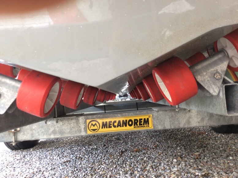

aningoul34 écrit: Dans le cas d'un bateau lourd, attention à ne pas avoir un trop long "porte à faux" derrière la dernière traverse, J'ai déjà vu des longerons avec un arc de presque 10 cm: c'est "élastique", l'acier!
Avec le 565 et le 100 CV, pour "ménager" l'arrière de la carriole, j’avais fabriqué cela:
Une bequille positionnée au milieu de la travere arrier d’une Mecanorem ?
J’hallucine.::b- ::b-
Je vois bien latete de l’Ancien en train de ramper sous la remorque pour aller devisser et revisser son boulon de 12 au sommet de la cale .::M-)
Peut etre ne sait il pas que cette remorque est équipée d’une rampe de roulement inclinable qui a pour effet de reprendre entièrement le poids du bateau au fur et a mesure qu’il roule sur la remorque ... :rB:+)
J’ai lu ci dessus que l’usine nevend que des remorques avec des longerons « standards »
Faux et archifaux, cela depend entierement de la commande des con cessionnaires .::e-
Comme je l’ai dit souvent m’etant aperçu que mon nom etait inscrit au feutre rouge sur les longerons de plusieurs de mes remorques j’ai appris que celles ci avaient été confectionnées exactement aux dimensions de mon bateau...
Dimensions qui avaient ete transmises par mon concess. :B:+)
Et je puis vous affirmer que le tableau arrière a tjs été positionné au dessus des derniers rouleaux :a{b) :a{b) :a{b)

Voilà, pour Ulysse et Beluga, il me semble que Meltem vient de vous faire une démonstration de ce qu'il faut faire...photo à l'appui !!! on voit bien le tableau arrière qui repose comme il le faut sur les rouleaux.

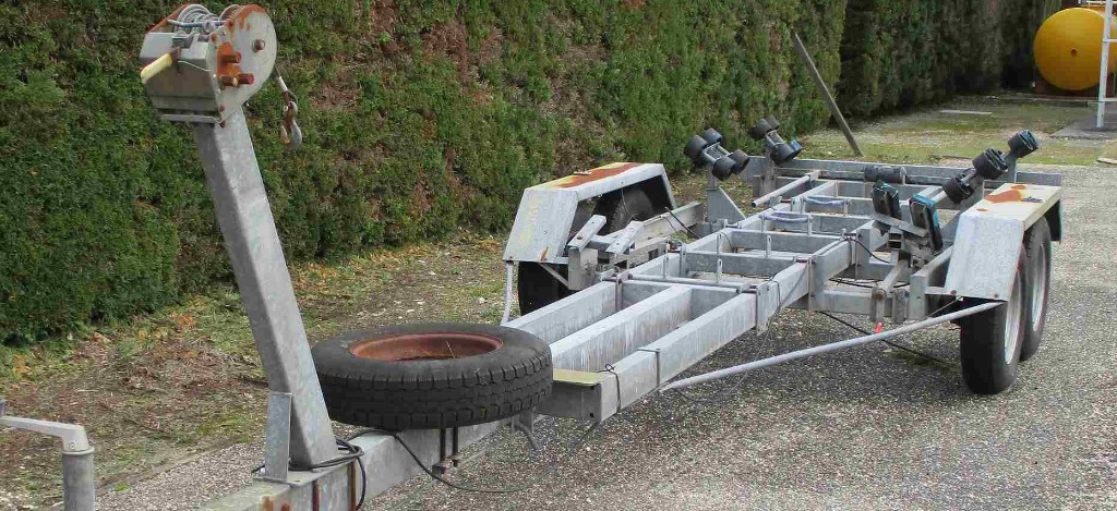

pour ma remorque est une Louis Rocca 3T, et c'est un montage avec des rouleaux d'appuis central sous le V du bateau, et latéralement sur l'arrière des rouleaux sur chariot inclinable et sur l'avant des patin réglable a manivelle pour mettre en appuis sur la coque, j'essayerais de faire des photos demain.
je viens de trouver exactement la même sur le net mais en très mauvaise état, mais ça permet de voir le model !
on voit qu'il manque les rouleaux centraux et quelques latéraux et on voit bien les patins latéraux réglable a manivelle .
