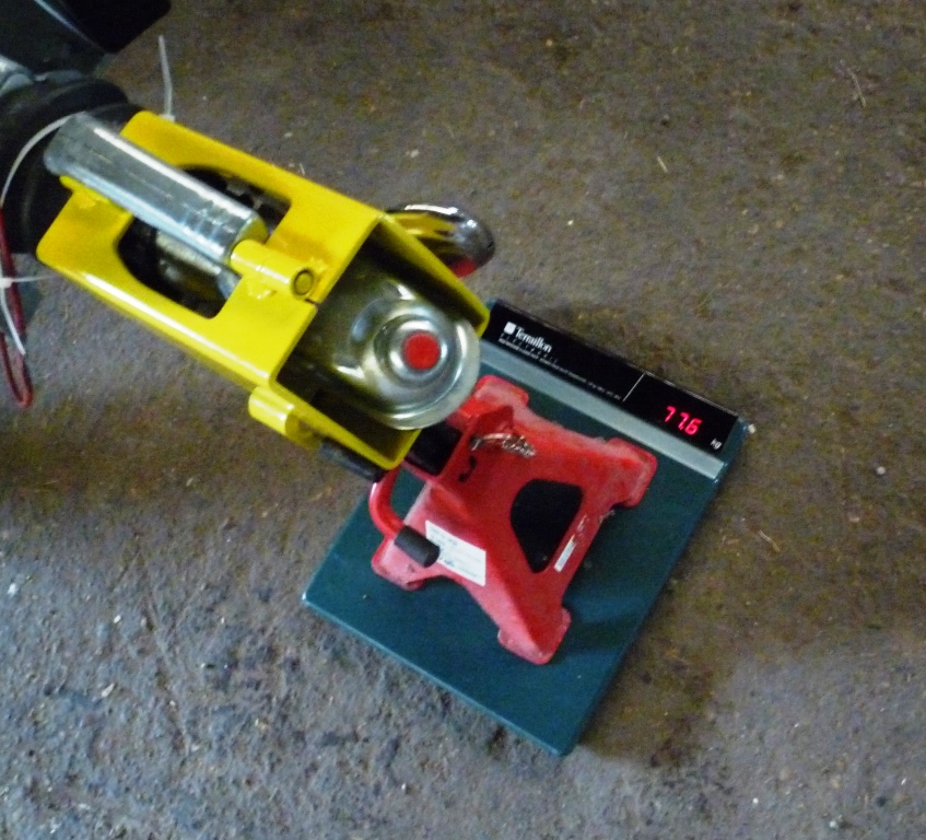

Je viens de changer d'attelage et j'en appelle à votre expérience pour m'indiquer comment peut on mesurer le poids situé au niveau de la boule d'attelage et comment savoir que ce poids est normal ou le contraire ?
Pour information, remorque 1300 kg.

Je pense qu'il faut, avec la roue jockey, élever le crochet au niveau de la boule, auto chargée: puis tu poses ladite roue sur le pèse personnes
Certains estiment qu'il faut trouver des poids fabuleux: jusqu'à 70 kgs, voire beaucoup plus: RL, de Palavas, ou M, de ce site parlent de plus de 100 kgs!!!! les constructeurs de voitures et /ou d'attelages donnent en général ~# 70/75 kgs
En fait, la réponse bonne est plus nuancée: en effet:cela dépend
de la voiture: une voiture avec une malle, donc une boule, située à 1,20 m de l'axe des roues arrières, partira en lacets beaucoup plus facilement qu'une dont ledit axe serait à 40 cm J'ai tracté un bat 700 kgs avec une R 18: à 80 kmh ça devenait incontrôlable: puis le même avec une Golf: à 120, en foutant de sacrés coupd de volant, le bat oscillait à peine et restait droit derrière
de la remorque: il est évident qu'une grosse caravane va, elle aussi, être d'"autant plus volage que l'axe des roues sera vers le milieu, voire en avant et alors qu'avec le bateau je roule avec 15 kgs sur la boule, avec la caravane c'était au minimum 50 kgs!: si les roues d'une porte bateau sont sur un axe à 80 cm du tableau arrière, aucun risque de partir en lacets
Donc: pour moi, 53 ans de traction, selon le bat, je dirai 15 à max 40 kgs: ATTENTION: je parle de bats de taille moyenne, soit 4 à 5 mêtres! plus gros, je ne me prononce point!

bandarguin33 tu as aussi l'aspect règlementaire . S'il existe un poids "de confort " qui dépend de beaucoup de paramètres , il y a aussi un poids que tu ne dois pas dépasser .
Le premier est inscrit sur le timon de ta remorque . Pour la mienne par exemple : S = 100 kg
Il y a la même inscription sur ton attelage . S = 75 kg pour le mien .
Il y a aussi le poids maxi supporté par ton véhicule tracteur , donné par le constructeur. Ça en général tu le retrouves dans ton manuel d'entretien .
Sur mon manuel de voiture il est préconisé 75 kgs maxi sur la boule si la remorque est supérieure à 1200 kgs .
Pour etre en règle il ne faut pas dépasser la plus petite de ces valeurs .

Tu as le même bateau que moi depuis peu. Pour ma part, j'ai 75 kg sur la boule d'un SUV. Le bateau en ordre de marche (baille à mouillage avec 2 mouillages complets et coffre avant rempli et poche à eau pleine de 35 l d'eau et avec environ 100 l de carburant).
Mon tableau arrière est à 195 cm de l'axe des roues de la remorque et la boule à 440 cm de l'axe des roues de la remorque. ::r- ::w- ::r-
Tu as toutes les données techniques. Si le poids sur la boule ne te convient pas il te faudra soit changer la position du bateau sur la remorque, soit déplacer l'essieu sur la remorque.
J'ai un comportement de l'ensemble impeccable sur tous types de routes. Avec un tracteur plus léger, il faut peut être charger un peu moins.
Rien que le niveau de carburant dans le réservoir va changer la donne de façon importante, le CdG du réservoir étant environ au milieu du porte à faux attache remorque/axe roues.

Je pense que tout à été dit et bien dit, je voudrais simplement rajouté que ce réglage doit etre fait
à la hauteur une fois attelé.
Quelques cm en plus ou en moins font que ce poids change trés rapidement, enfin c'est ce que j'ai constaté.
j'avais fait cet équilibrage et travaillé sur les essieux pour obtenir ce que je voulais , sur mon Narwhal,
le lien sur mon site n'était plus valide, je l'ai réactivé.
c'est ici: wene38.free.fr/Marine%20Bricolages/Docum...emorque%20bateau.pdf
si ça peut t'aider...on voit les mesures de hauteur avant de procéder à la pesée.

Ceci dit, j'ai trouvé une incidence entre 10 et 15 Kg dans les essais que j'avais faits,
et énormément plus sur les remorques double-essieux que j'ai eues!
Essaye, fait l'essai lors d'une des pesées de poids d'attelage avec un pèse-personne.
(Tête d'attelage en appui sur la balance, pas avec la roue jockey.)
Tu prévois deux cales de 5cm de hauteur de façon a faire les mesures de variation.
1* Mesure à la hauteur de l’attelage pile avec le pèse personne et une cale de 5cm d'épais
2* tu vires cette cale ça te donne la mesure à -5
3* tu termines en mettant les deux cales , ça te donne la mesure à + 5.
Et tu me diras les résultats.
