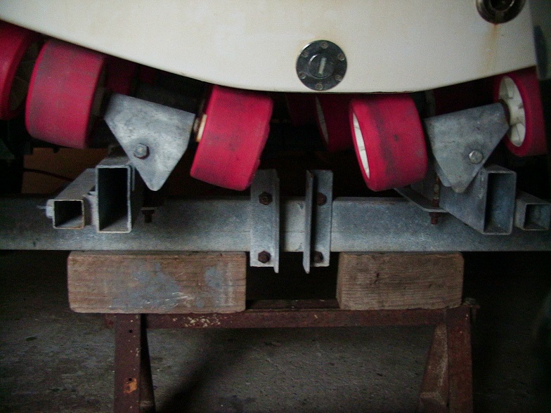

J'ai moins, et ça ne touche pas. MAIS il y a tant de trucs qui jouent, là dedans!
En examinant ta photo, je craindrais plutôt que ta plaque touche le bitume, NOTAMMENT à l'embarquement à Marseille ou en Corse ????

bonjour.
j'ai mit 2 photos sur ma page perso.
effectivement BERNIE c'est du komacel qui sert de support.
