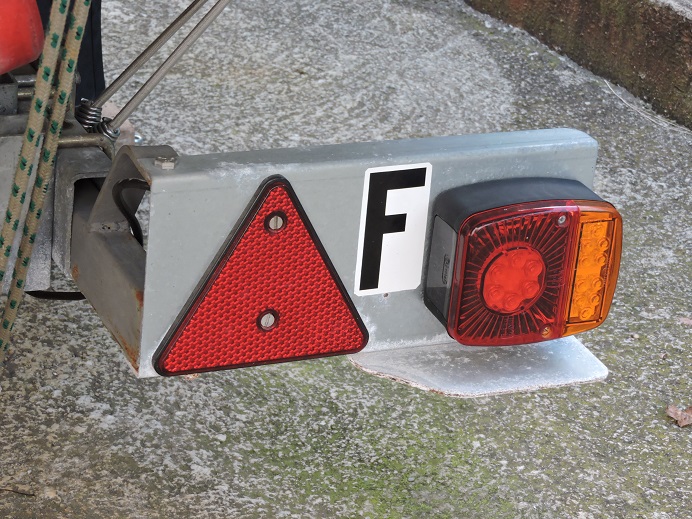

Voici mes plaques:
à babord: F et le département n'y sont plus, sinon la plaque serait trop longue:
La plaque droite a hérité du F

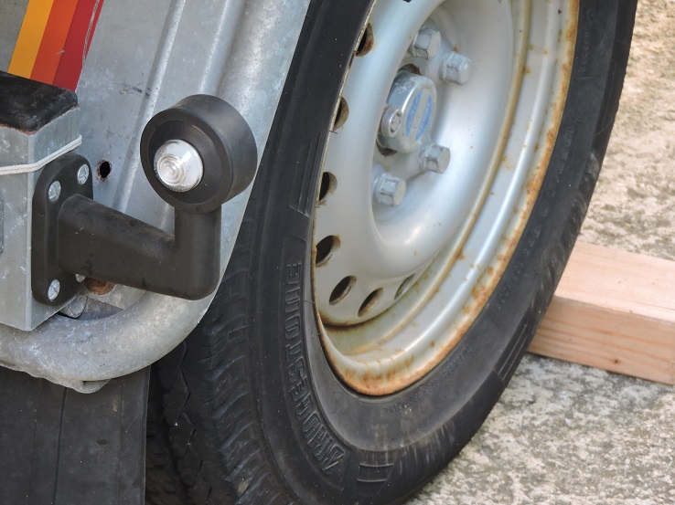

Feux de gabarit babord
et tribord:
Ça va bricoler dans les chaumières!

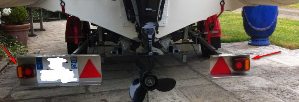

Pour ma part, j'ai repéré les feux suivants chez equip nautic:
Je vais les positionner à sur de petites platines que je vais souder sur le bord au niveau des flèches rouges:
Comme cela je me rapprocherai le plus possible des extrémités de la remorque comme le stipule l'article R313-10.
Quand à mon embase, je luis prépare "un gilet jaune réfléchissant" sur mesure.... Mais ça ce sera atelier couture ;)

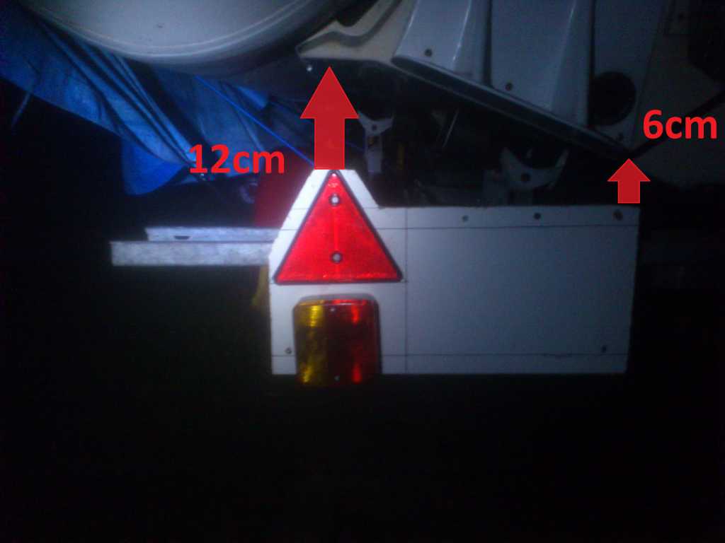

Je me suis fait un gabarit en bois au dimension exacte du futur en inox, avec triangle et feux que j'avais en stock, et je constate une fois mis en position sur la remorque, que du coté triangle il y a 12cm à la coque, et du coté plaque il y a 6cm.
Donc je me pose la question si il y a un risque de toucher lors de la décente du SR quand je le met a l'eau? :RB:+)
Voir la photos
