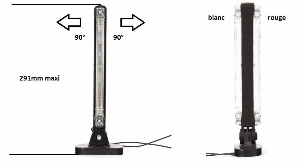

bataclo écrit:
doumes écrit: Bonjour
Si Claude veux bien nous indiquer la valeur du déport possible de ce modèle de feux, je pourrais effectivement te copier sur l'implantation afin de gagner un peu de largeur ht de la remorque.
Je réponds avec un peu de retard sur les différents déports de feux de gabarit que je peux fournir
Du plus petit au plus grand : 84 ; 135 ; 145 ; 172 ; 187 et un réglable de 40 à 291 qui devrait faire un ensemble assez joli lorsque vu de nuit .... 2 réglettes de 20cm 1 rouge derrière et blanche devant, que l'on oriente pour "caler pile à la largeur de la remorque chargée ou vide !
Ha ben oui !! ........ mais la , maintenant comment je fait, il faut que je refasse tout mes plans !! .......sa va beaucoup moins bien aller maintenant !!
::e- ::e- ::e- ::e- ::e- ::e- ::e-
merci pour les précisions .
