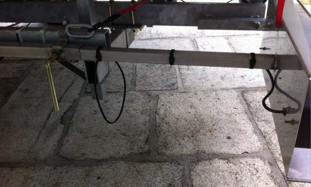

buzz56-29 écrit: aningoul 34, ta tole plié en U sur laquelle tu as fixé tes feux, tu l'a trouvé où ?
Comme te l'a dit l'Ami Eric plus haut: j'ai acheté la tôle galva, et l'ai faite plier par le même établissement après leur avoir donné mes dimensions extérieures: 154 x 30 mm.

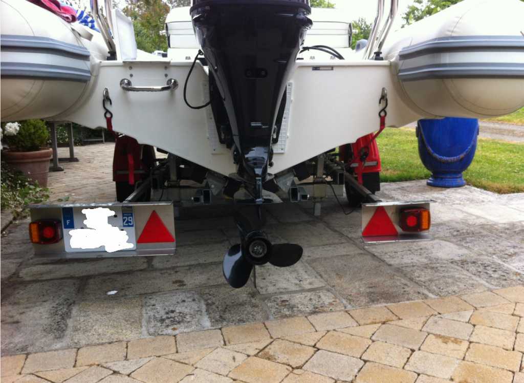

j'ai remarqué que sur la 2ieme photos, de chaque coté de la plaque d'imatriculation, il ny a plus le "F" n'y le département, es ce l'égal ou pas?
je pose la question car j'aimerai faire la même chose, mais la plaque fait 52cm de long + le feu et le triangle 36cm, ça fait quand même 88cm de long, bon il est clair que je mettrai le feu et le triangle au dessus de la plaque.

Alors: effectivement, pour "gagner la course entre la plaque légale -trop longue! et le bon passage du bat sans accrocher, j'ai fait passer le F de France sur la plaque droite, et ai "jeté" le "département! De toutes manières, le département, Valse veut le faire valser!!!! :sc)) :sc)) :sc)) :sc)) : je ne fais qu"exaucer ses prières à Nuestra Sagrada Familia!!!!!!!
Je tâche de prendre des photos détaillées demain.

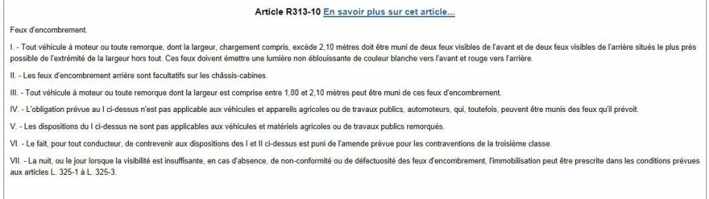

Un autre point très important, que je dois rajouter des feux de gabarit comme ceux-ci:
www.equipnautic.com/achat-paire-de-feux-...les-leds-291531.html
Car quand on retire la plaque de feux constructeur, on oublie trop souvent d'en remettre. Or selon l'article R313-10 alinéa VII:
"L'absence ou la non conformité de ceux-ci entraine l'immobilisation du véhicule avec contravention"
