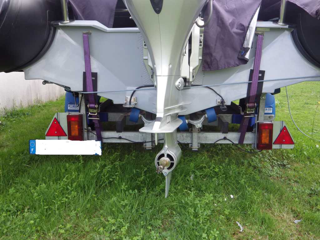

Doiumes ne tinquietes pas voici ce que fait RSA sur ces remorques ( il manque le cache rouge blanc en commande)
tu peux y mettre des "yeux de chat " déporté cela elargi l ensemble

doumes écrit: Bonsoir,
Merci de ta réponse Claude, donc je ne suis pas en régle malgré le fait que ma remorque est en conformité avec sa fiche technique, et que mon vendeur ( celui qui ma fourni l'ensemble bateau remorque ) ne ma ni prévenu de cette situation ni modifié la remorque en conséquence avant livraison
mon bateau fait ! ...................................2.55 hors tout !!
Donc il faut que j'ajoute ce type de feux mais il faut aussi qu'il soit positionné aux gabarit du bateau
( la T9M de chez CBS fait 2.22 m hors tout ) la mienne T8RF fait 2.04 hors tout il me manque donc 25 cm de chaque cote !! ::D- ::D-
je doit donc crée un support qui lui va devenir dangereux pour les piétons ?? ................................. puisque dépassant de 25 cm de chaque cote de la remorque ??
::p- ::p- ::p- ::p-

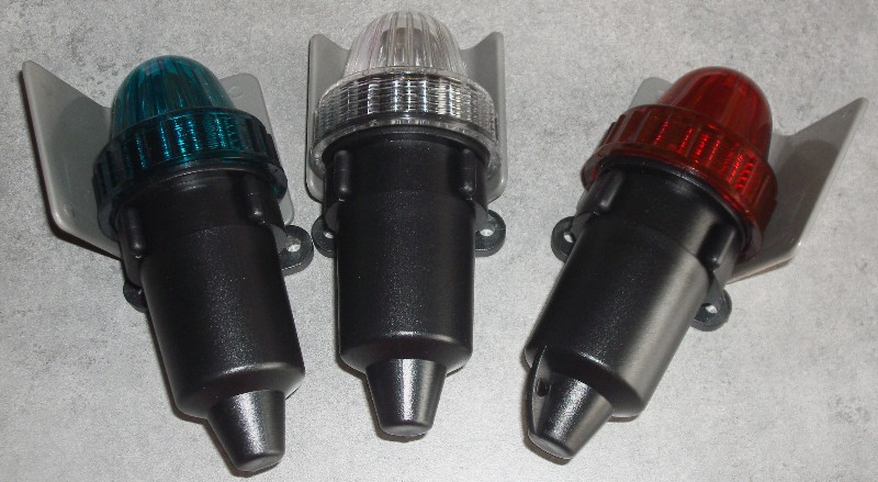

Petite question qui vaut ce qu'elle vaut:
j'ai des feux de navigation qui marche a pile(1 rouge, 1 vert et 1 blanc), n'est il pas possible de sen servir de feux de gabarit
avantage pas de raccord électrique a faire car à pile et tu peux les placer ou on veux sur les boudins ou autre.
A votre avis possible ou pas? :RB:+)
