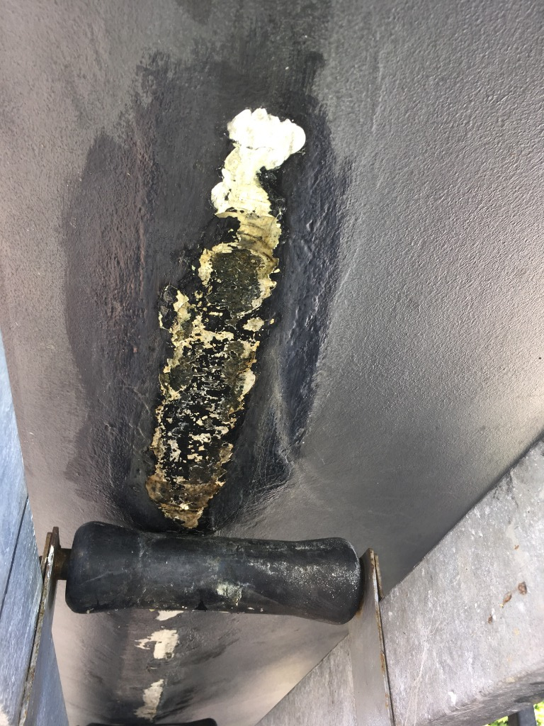

Je vous joins quelques photos ( j'en referai d'autres si celles-ci ne vous semblent pas claires :) ).
J'aimerais donc vos bons conseils pour attaquer la réparation de la coque, car je suis un peu perdu avec tous les conseils d'Internet, et les produits disponibles en magasins de bricolages.

Réparation coque Polyester Rocca Junior 09 Sep 2019 16:22 #649788
Le bois des structures est recouvert de résine fibrée donc faut ouvrir pour le voir.
L'odeur acide est probablement due à l'osmose.
Il te faut tout démonter par le dessus.

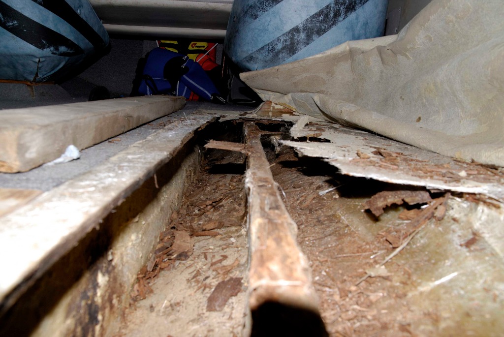

Voici une photo de mon 170 à la découverte du problème.
Ouh là là si je dois démonter tout le pont pour accéder à ça, j'ai bien peur que ça dépasse mes compétences... je ne m'attendais pas à de tels travaux à vrai dire, mais juste à une "petite" réparation de coque... :(

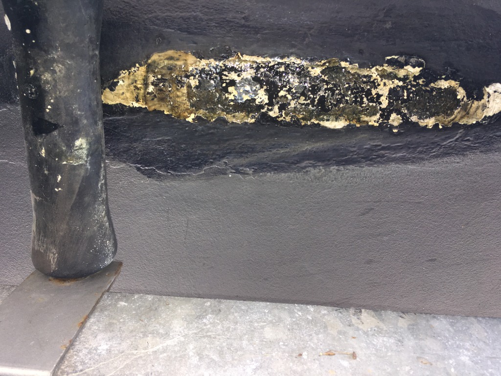

Réparation coque Polyester Rocca Junior 09 Sep 2019 21:05 #649800
Pas sûr qu'il y ait osmose ou qu'elle soit très avancée.
Avant d'attaquer la zone extérieure abîmée montrées sur les clichés, j'aurais badigeonné d'acétone toute cette zone, puis effectué un brossage métallique vigoureux pour nettoyer et assécher tout ça. Après quelques jours j'aurais inspecté méticuleusement cette zone à la recherche de traces d'humidité et d'émanations d'osmose.
Après on en saura un peu plus.

Réparation coque Polyester Rocca Junior 10 Sep 2019 01:05 #649810
structure cassée sous la coque = cause possible à cogiter, pouvant expliquer une première réparation qui n'a pas tenu.
Réparation coque Polyester Rocca Junior 10 Sep 2019 10:01 #649818
FLETCH170 écrit: structure cassée sous la coque = cause possible à cogiter, pouvant expliquer une première réparation qui n'a pas tenu.
A première vue la structure n'est pas enfoncée mais elle est râpée. Ça ressemble à une usure liée à des atterrissages répétés sur sol sableux ( plage par exemple.... ) mais ce ne sont que des spéculations. Les rouleaux des chandelles de ma remorque étant mal réglés, il est possible également que ça ait arraché petit à petit la réparation car le bateau n'appuie quasiment que sur sa quille. Il faut aussi que je m'occupe de ça.

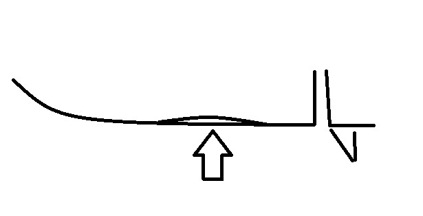

A cause de la mémoire de forme de la coque, il faudrait appliquer une force vers le haut à l'endroit de la détérioration pour voir si une déformation angulaire de type ligne brisée se produit. L'inspection du fond de coque par le haut peut permettre de voir si la fibre ou si le longeron est atteint. Attention tenir compte que le fond est peut-être constitué d'un sandwich balsa/tissus/résine qui peut aussi dissimuler la couche inférieure stratifiée jouxtant le gelcoat.
